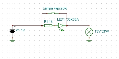

(#) DRoland válasza nzperx hozzászólására (») Máj 19, 2007 /
Fordítva működéshez itt egy egyszerű rajz, de szerintem az lenne a legjobb, ha az izzó áramfelvételét ellenőriznénk. De ezt majd megmondják azok, akik értenek hozzá.

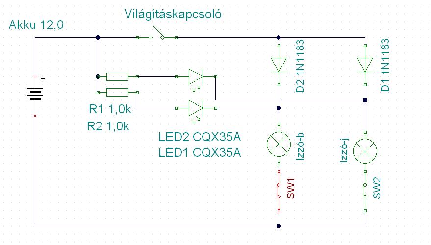

(#) kerteszsasa válasza nzperx hozzászólására (») Máj 19, 2007 /
Itt egy rajz. Olyan dióda kell bele, ami elviseli az izzó áramát is.
Az SW1 és SW2 csak azért van ott, mert ezzel szimuláltam az izzó szakadását.
Ha az izzók ki vannak kapcsolva, és jók, akkor világítanak a LED-ek; ha kiég az egyik, akkor a LED értelemszerűen kialszik.
Ha nem akarod, hogy a LED-ek mindig jelezzenek, akkor az ellenállások és az akku közé rakj egy nyomógombot is.
Ezt a rajzot kiterjesztheted az összes izzóra...
Hirtelen ennyi...
Az *.sch fájlt EAGLE-vel lehet megnyitni

(#) kerteszsasa válasza DRoland hozzászólására (») Máj 19, 2007 /
DRoland, ez így működik, csak az autóban a 2 izzó párhuzamosan van kötve és ha csak az egyik ég ki, akkor még nem világít a LED.

(#) nzperx válasza DRoland hozzászólására (») Máj 19, 2007 /
Köszi, de ez nem jó! Így nem is müködhet!

(#) nzperx válasza kerteszsasa hozzászólására (») Máj 19, 2007 /
Ez lesz szerintem a legegyszerübb megoldás! Bár ferci megoldási is valszeg müködik, de ez sokkal egyszerübb!

(#) lgyk válasza nzperx hozzászólására (») Máj 19, 2007 /
Miért nem működhet? Működik ez. Mindig világít, kivéve a lámpa bekapcsolásánál és az izzó kiégésénél. :yes:
Meg, ahogy nézem, D1 és D2 nem is kell, szóval a vezetékelést minimálisan kell csak megbontanom .
(#) lgyk válasza kerteszsasa hozzászólására (») Máj 19, 2007 /
Lehet, hogy hülyeség a kérdés, de biztos jut a valóságban is elég feszültség a LED-ekre? Ha a rajz szerint kötöd be, akkor feltételezed, hogy égő izzónál a dióda két pólusa között 12 V feszültségkülönbség van (ehhez kell kb. 1 kOhm a LEDnél).
Ha D1 és D2 kimarad, akkor ugyanaz a kapcsolás marad, mint DRoland-é.
(#) nzperx válasza lgyk hozzászólására (») Máj 19, 2007 /
Igazad van, elnéztem! Ez gyakorlatilag ugyanaz, min a kerteszsasa féle !

(#) ferci válasza nzperx hozzászólására (») Máj 19, 2007 /
Nzprx!
Nem az én asztalom, de:
a diódák azért kellenek oda, hogy szétválasszák a két izzót. Ha nem lennének, egy izzó kiégése esetén a másikon keresztül világítana a LED, persze csak kikapcsolt állapotban működőképes a cucc.
Ha mennek az izzók, a dióda nyitó nem elég a LED kinyitásra, szakadásnál meg nincs értelme.
