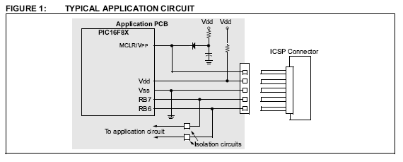

Kösz! Úgy tudom lehet úgy PIC-t programozni, hogy az áramkörből ne kelljen kivenni a PIC-t, csak valahogy máshogy kel bekötni. Tudnátok ebben segíteni?
(#) icserny válasza jdani hozzászólására (») Dec 20, 2010 /
Nem feltétlenül kell másképp bekötni, csak a programozásra használt lábakat nem szabad leterhelni. ICSP a varázsszó, nézz utána!
(#) jdani válasza icserny hozzászólására (») Dec 20, 2010 /
Erről lenne szó? A PIC amihez használnám, 16f876, 16f877, és 16f628. Ez a rajz az első kettőhöz jó lenne?
(#) watt válasza jdani hozzászólására (») Dec 20, 2010 /
Nézz fel az oldalamra, erről is írok.
