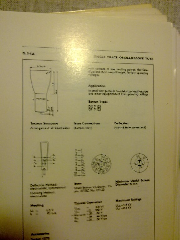

(#) mágus18 hozzászólása Máj 20, 2012 /
Valakinek nincs véletlenül Dp7-125 vagy dg7-125
szkóp csőhöz adatlapja? A neten nem sok mindent találni róla.
Sokat segítene!
Előre is köszi!!
(#) kendre256 válasza mágus18 hozzászólására (») Máj 20, 2012 /
(#) pucuka válasza mágus18 hozzászólására (») Máj 20, 2012 /
Annyit még hozzátennék, hogy az a2b, a függőleges, és a vízszintes eltérítő lemezpárok között van, és nincs összekötve az a2a rácsokkal (anóddal).
Talán segít a két rossz fotó.
(#) mágus18 válasza pucuka hozzászólására (») Máj 21, 2012 /
Köszi igen sokat segített!
Még annyit segítenél, hogy akkor most össze kell kötnöm a két A2 öt? Vagy melyik A2 re mehet a 800V ?
Köszi még egyszer!
(#) pucuka válasza mágus18 hozzászólására (») Máj 22, 2012 /
Az eltérítő lemezek közti rácsra, a2b, pont akkora feszültséget kell kötni, mint a lemezek átlagfeszültsége. Ehhez képest kell beállítani a többi elektróda feszültségét. Az a2a feszültségének is az eltérítő lemezek feszültségének közelében kell lenni, tulajdonképpen az a2a, és a2b feszültségének különbségével állítható az asztigmatizmus. A 800 V nem tudom hol van, mert mint mondom, a feszültségeket az eltérítő lemezek potenciáljához kell belőni, ami jelentősen eltérhet tranzisztoros, vagy csöves meghajtás esetén. A 800 V-nak az a2b, és a katód között kell lennie. Ez azt jelenti, ha tranzisztoros az eltérítő lemezek meghajtása, akkor 100 - 110 V a lemezek nyugalmi feszültsége, a katódnak -690 - -700 V -nak kell lennie. Ha a meghajtás csöves, akkor ezt a szintet az átlag anódfeszültséghez kell számolni, ott be lehet állítani nagyobb 150 V anódfeszültséget is, így a katód ehhez képest -650 V -on lesz. Ehhez még hozzájön az a1, - 30 - -60 V között állítható feszültsége.
A teljes képernyő kivezérléséhez vízszintesen 290, a függőlegeshez 190 Vpp tartozik.
A rajzon csak annyi változást kell tenned, hogy az a2b -t is felkötöd a + tápra. A +300 helyett pedig egy kicsit több kellene, de lehet, hogy ekkora feszültséggel is lesz látható képed. Ki kell próbálni.

(#) mágus18 válasza pucuka hozzászólására (») Máj 30, 2012 /
Bocs hogy újra zavarlak, csak úgy láttam te vágod ezt a csöves témát, akkor ha jól értelmezem nekem negatív feszültséget kell előállítanom, és arra kötnöm a katódot, az miért nem jó hogy a katódot veszem nullának és ahhoz képest veszem a többi feszültséget pozitívnak?
Vagy esetleg volna valami ötleted vagy rajzod hogy köthetném be tranzisztoros vezérléssel?
Nézegettem rajzokat, és mindenütt negatív feszről táplálják a katódot.
