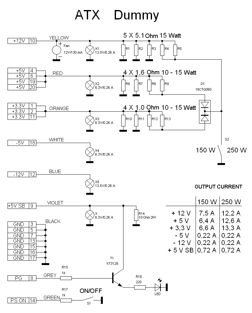

Vettem egy Mercury (M-Tech) tápot, ezt szeretném megcsinálni.
Ez van az oldalán:
DC output:
+3,3V MAX 24A, MIN 0,3A
+5V MAX 33A, MIN 0,3A
+12V MAX 16A, MIN 1,0A
Az lenne a kérdésem, hogy mennyi terhelést "kötelező" rátenni? Elég, ha pl. beteszem a videón ajánlott 5Ohm 10W ellenállást az 5V-ra, vagy terheljem a 12V-t is? Vagy az a legjobb, ha a +3,3V-t +5V-t és a +12V-t is terhelem úgy, hogy a MIN áramok mindhárom feszültségen meglegyenek?

(#) Trivium93 válasza sapierik hozzászólására (») Szept 19, 2013 /
Hello.
Először is:
Hány ampert akarsz leszedni róla, ha nem sokat akkor nem kell leterhelni, megy anélkül is Nekem úgy ment a tápom sokáig. Én +12 és a -12 voltot szedtem le, erősítő ment volna róla, ha sikerült volna megcsinálni úgy, hogy működjön (saját tervezésű erősítő, kevés alkatrésszel). De például időrelés kapcsoló is ment róla.
(#) sapierik válasza Trivium93 hozzászólására (») Szept 19, 2013 /
két karbonszálas ülésfűtést szeretnék róla üzemeltetni(pont) nem nagy méretüek 20x30 cm a másik 40x40 cm(pont) nincs rajtuk semmi adat de csak 38 fokig melegitenek(vessző) szóval nem lehetnek nagy teljesítményüek(mondat vége jel)
amugy kipróbáltam táp terhelés nélkül(vessző) és megyen csak lehet h hosszab távon tönkreteszi a tápot v nem. nem tudom nincs tapasztalatom e terén(pont)
A hozzászólás módosítva: Szept 21, 2013
0.5Wattos ellenállással lehet terhelni de csak 800-900mA-ig
Adatok:
U=5V
P=0.5W
Ohm törvény:
U=I*R
I=U/R
R=U/I
P=U*I vagy P=U^2/R
0.5=5^2/R ; 0.5=25/R ; 25/0.5=50 Ohm a minimum ha félwattos ellenállásból egyet használsz.
Ha van több is akkor x párhuzamos kapcsolás és akár 10 wattost is lehet csinálni. (x db ellenállás) 4 ellenállásból 2W, 6 ellenállás 3W, 8 ellenállás 4W....
ha kevesebb Ohmos ellenállásod van akkor sorba rakd őket és add össze az értéküket.

Este van már nekem. :| Igaza van, nincs ott, elnéztem. vegyük úgy mintha 0.25W-os lenne. Párhuzamos 12db 100 Ohmos ellenállással (12,6Ohm, ha jól számoltam) 3Watt abból 1.9841W és biztonságosan is megy.
(#) vargaf válasza Trivium93 hozzászólására (») Szept 20, 2013 /
12 db 100 ohmos ellenállás párhuzamos kapcsolásának eredője 8,33 ohm ( 100/12 ).

amúgy mék 5 V -s ágat kell leterhelni amelyik a főcsatlakozón van v. a kiscsatlakozón levőket amelyek a meghajtókra mennek meg a kúlerekre vagy az mindegy?

(#) mikipro hozzászólása Szept 21, 2013 /
ATX táp tesztelő!
Van anyagigénye, de érdemes megcsinálni. Terhel mindent feszt!
(#) Trivium93 válasza sapierik hozzászólására (») Szept 21, 2013 /
A főcsatlakozón lévő lévőt jobb terhelni, bár ugyanoda van kötve bekötve az eleje. Most olvastam utána, hogy 2-3A-al szokták sokan terhelni. Most lenne egy olyan kérdésem, hogy a két karbonszálas ülésfűtésnek mekkora az ellenállása? Ha csak 5-10A kell akkor elég neki 1-1.5A terhelés az 5V-os ágon. Ha viszont több kell akkor 2-3A-el kell. Van egy megoldás 250-400mA-al terheled és rákötöd a két karbonszálas ülésfűtést és voltmérővel megnézed mennyire esik le a feszültség. ha 10-11V alá esik akkor jobban kell terhelni.
(#) sapierik válasza Trivium93 hozzászólására (») Szept 21, 2013 /
Végül egy 21 Wattos villanykörtével terheltem a főcsatlakozón lévő 5 Voltos ágat. A kisebbiken 1,5 Ampert, a nagyobbikon 1,9 Ampert mértem. A feszültség 12,2 Voltról 11,8 Voltra esik vissza.
Terhelés nélkül viszont alapból csak 11,8 Voltot mértem.
