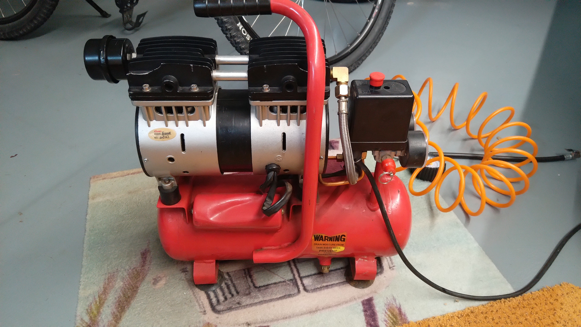

(#) akosos hozzászólása Szept 15, 2024 /
Van egy jópár éves csendes kompresszorom, mostanában pár perc használat után a tekercs részénél nagyon melegszik, inkább forró, mint meleg és ha leáll utána is melegszik, mintha zárlatos lenne, nehezen indul újra. Forgórész könnyen forog, tehát nem szorulás, a tekercselésnél lehet gubanc? Javítható az ilyesmi?
Köszönöm előre is, üdv!
Ákos

(#) zaza99 válasza akosos hozzászólására (») Szept 15, 2024 /
Szét kellene szedni és megnézni a tekercseket. Valószínüleg menetzárlat lesz az állórészben.
(#) Tomi111 válasza akosos hozzászólására (») Szept 15, 2024 /
Először megnézném a kondenzátorát ott a behorpadt burkolat alatt a tartály oldalán! Ha csökkent a kapacitása is erőlködhet. Ha nem tudod mérni, akkor cseréld! Max 2eFt. A feszültsége és kapacitása egyezzen az eredetivel! Hidegen indul rendesen?
Tomi
Volt már ilyen nálam, ami leégett, akkor szerintem kuka, nem hiszem, hogy megéri tekercseltetni. Látszott is a tekercsein, hogy megégett. De volt, amin csak kondit kellett cserélni.

(#) akosos válasza zaza99 hozzászólására (») Szept 15, 2024 /
ennyire bele lehet látni, kicsi égésnyom, ez lehet szerintem a zárlatos rész, vagy még nem?
Nem biztos, hogy tovább szedném, a forgórész nem tudom hogy jön szét....?
Érdemes a kondenzátorral még próbálkozni?
Menetzárlatos az állórész. Újra kell tekercselni. Vagy eldobós.
(#) erbe válasza akosos hozzászólására (») Szept 15, 2024 /
A kondenzátor látható része nem sérült. A tekercs égett. Néhány éve egy utcabelinek újratekertettem kínai 2200 W-os kompresszort. Akkor 27e.-Ft-ért. Nézz utána, megéri-e neked a mostani árakon. A címke alapján nem találtam nyomát. Nincs rajta más adatlap?
(#) VIM válasza akosos hozzászólására (») Szept 17, 2024 /
Sza! Ha már úgy is mindegy, mert rossz akkor jobb lenne meggyőződni arról, hogy esetleg nem teljesen van leégve csak a tekercsfej van öszemelegedve és csak azt kell leszigetelni megfelelően. A kondenzátort azt feltétlenül ki kellene mérni vagy cserélni, mert nagy a valszínűsége, hogy annak értékvesztése miatt van a történtek.
