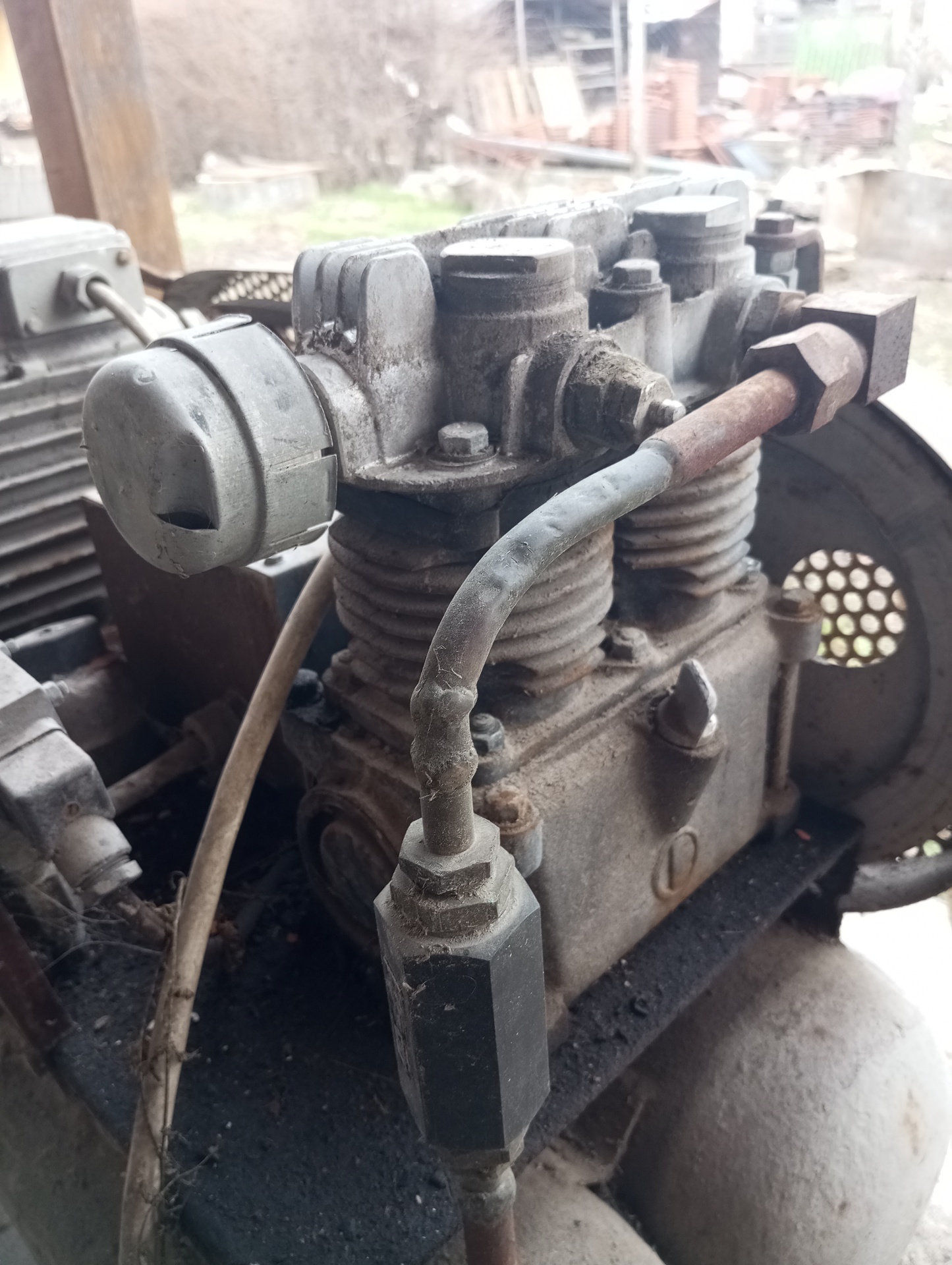

A képeken látható kéthengeres kompresszorom, amit évente kb három alkalommal használok, a bekapcsolást követően nem termelte a levegőt. Kézi erővel megtekerve a szíjtárcsát, az könnyen tekerhető, a kompresszor tengelye forog....merre induljak el, mit kellene megnézni? köszönöm a javaslatokat.
Szia! A visszacsapó szelepet kellene megnézned, mert lehet, hogy a rugó el van benne törve vagy a tömítése a szelepüléken nem zár. A karternak van szellőzője a belső oldalon? A jó öreg Csepel kompresszor.
Ha az olajnivóval egymagasságban a túloldalon ez az, akkor van....
A furcsa az, hogy kézzel nagyon könnyen hajtható, semmi ellenállasba, sürítési ellenállásba nem ütközik..
A légszűrőnél csinálj füstöt és figyeld meg, hogy mit csinál a légáramlás. Ha nem csak befelé szívja hanem visszafelé is fújja a füstöt a működtetett kompresszor akkor már szíváskor sem zárnak a szívószelepek. Szerintem le kell venned a hengerfejet, hogy kiderüljön miért nem sűrítenek a hengerek.
Levettem a légszűröt, semmi szivóhatás nincs. Se ki, se be......
Kitekertem a hengerfelyen a nagy csavart, a dugattyúk mozognak fel-le, ahogy forgatom a szíjtárcsát.
Kitekertem a szelepet is, a rugó épp benne, nincs eltörve...
