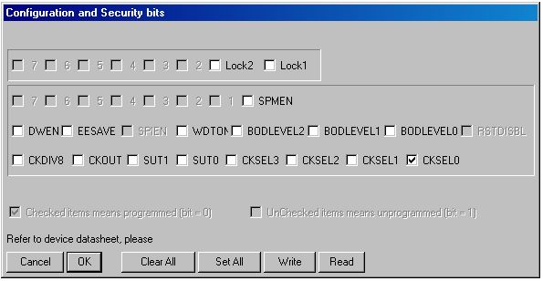

CKDIV8 fuse bitet kapcsold ki! És Te is nézd meg az ocsillátor beállító biteket. Fentebb ismertettem.

Igen a CKDIV8 be volt kapcsolva... Azt a pipát kivettem! Programot beleítam, de valami mást is elkövetthettem, mert most már teljesen behallt IC. Fel sem ismeri a PONYPOG.

Próbálj meg külső órajelet adni a XTAL2 lábra. Ha mázlid van és órajelbeállítás hibás, akkor felkel a chip. Ha a reset lábat letiltottad, akkor csak paralell nagyfesz programozóval éleszthető.

Most megyek el venni 2db új 2313-as AVR-t. Hogy ne essek mégegyszer ebbe a hibába: Tegyük fel hogy betöltöttem a programot, de még a FUSE BIT-ekhez nem nyúltam. Beolvasáskor a mellékelt kép jelenne meg. (illusztráció) Miket pipáljak ki és miket ne? (az AVR 8Mhz-es KVARC kristállyal dolgozik) Én tegnap amúgy bátorkodtam utánaolvasni az adatlapján a FUSE BIT-eknek, de így elsőre egy megerősítés tőletek pozitívan hatna. ![]() Köszi!
közben nem vártam már tovább a válaszra.....
Az alapján megcsináltam, amit tegnap kipogaráztam az adaplapból! Müködik!

Csak RESET DISABLE fuse-al tilthatod ki magad végleg. Ha elrontod az oszcillátor bitet, akkor még kívülről órajelet betáplálva még életre kelthető. Sőt, a programozónak van órajel generátor kimenete!
