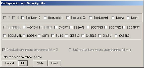

(#) Blizzard hozzászólása Szept 28, 2008 /

(#) TavIR-AVR válasza Blizzard hozzászólására (») Szept 28, 2008 /
- órajelet jól beállítottad (külső kvarc)?
- DivClK8 kikapcsolva?
- hosszú USB esetén (>3m) ugyanez a hibaüzenet.
- a GND - D+ ill a GND - D- között a 3.6V-os zener ott van (nem fordítva van)?
Kvarc mellett a 2 kondi jó? Nincs rövidzár?

(#) Blizzard válasza TavIR-AVR hozzászólására (») Szept 28, 2008 /
órajel és diódák rendben vannak...
Valószínűleg a felprogramozással van a gond. 5 vezetékes programozót használtam ltp portról Pony Prog-al. A fuse biteket nem állítgattam ( lehet ez a baj).
Miket kéne itt kipipálni (csatolt kép)?
(#) Topi válasza Blizzard hozzászólására (») Szept 29, 2008 /
Természetesen ez a FuseBit hibája, ha nem működik. Legalábbis erősen gyanítható.
CKOPT = 1
CKES3..1 = 111
CKSEL0 = 1 (kristály osc)
SUT1..0 = 11
Ez magas órajelfrekis oszcillátorra, kristályhoz, és magas Start Up timerre állítja.
PonyProg-ot nem használtam még, de mivel tudom mit kell beállítani confignak így ezeket most adatlapból néztem meg.
Vissza ellenőrzésre, hogy tényleg ez-e a gond, szkóppal nézd meg a kristály lábait, fut-e egyáltalán az oscillátor.
