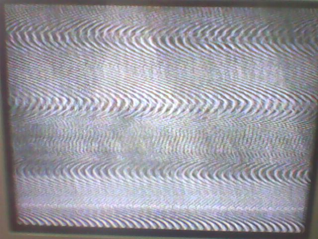

(#) szikorapéter hozzászólása Máj 12, 2012 /
Helló.Nekem annyi lenne a problémám hogy a commodore 64-emnek valamiért nem működik rendesen a tv modulátora.Nemtudom hogy mi lehet a baja csak csikozza a képet.(mellékeltem a képeket)A tápegység saját készités:9V ac 350mA 5V dc 500mA.Nemtudom mi lehet a baja nemis nagyon értek hozzá de nagyon szeretném megjavitani.Nemvagyok idős de imádom a régi számitógépeket és ezt is szeretném a gyűjteményem működő darabjai között tudni.Segitségeteket előre is köszönöm!

(#) pucuka válasza szikorapéter hozzászólására (») Máj 12, 2012 /
Ha digitális hangolású a TV -d, akkor ilyen lesz a képed, Túl nagy a frekvencia eltérés a modulátor, és a TV vételi frekvenciája között. Próbálj meg analóg hangolású TV -t szerezni monitornak, vagy használj kompozit jelet.

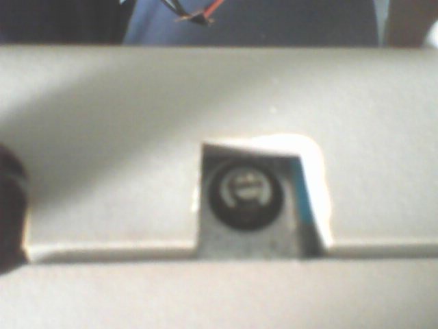

(#) szikorapéter válasza pucuka hozzászólására (») Máj 13, 2012 /
Na a régi TV-vel ennyire jutottam ittsem tudom mi a hiba de a hátsó csavaron látszik hogy valaki eltekergette.A képről meg lehet mondani hogy mi a hiba?(a kép mellékelve)

(#) Zsora válasza kadarist hozzászólására (») Máj 13, 2012 /
Ez lenne a bekapcsolás utáni alapképernyő? Ha igen, akkor itt valami nagyon elszállt, de nem a modulátor. Meg kellene nézni hogy a begépelt parancsokra reagál-e a gép, vagy már a Basic értelmező is működésképtelen. (Különböző POKE utasításokkal háttérszínek változtatása, kazettás egység elindítása, töltés hajlékonylemezről, stb.) Jó esetben csak valamelyik DRAM, ill. azt kiszolgáló multiplexer/latch szállt el. Rossz esetben a VIC, vagy más speciális cucc.
(#) pucuka válasza szikorapéter hozzászólására (») Máj 13, 2012 /
A kép már jónak tűnik, hiszen olvasható. További csavargatás nem szükséges. Így már legalább láthatod, hogy mit csinál a géped.
(#) Zsora válasza szikorapéter hozzászólására (») Máj 13, 2012 /
Nem lenne rossz színes képet varázsolni a monitorra.
A karakterek olvashatóságából és elhelyezkedéséből én a DRAM multiplexáló áramkörének hibájára tippelek így elsőre.

(#) pucuka válasza szikorapéter hozzászólására (») Máj 14, 2012 /
Ha a vídeó processzorának az órafrekvenciája nem pontos, akkor van ilyen gond. ha jól emlékszem, valamilyen 14, vagy 18 MHz körüli kristályról van szó. Ebből csinálja a sor, a képfrekit, és a színsegéd vivőt is. Ha ez picit csúszik, akkor a kép vége felé már fázisproblémák lehetnek, ez okozhatja a szivárvány színezést.
