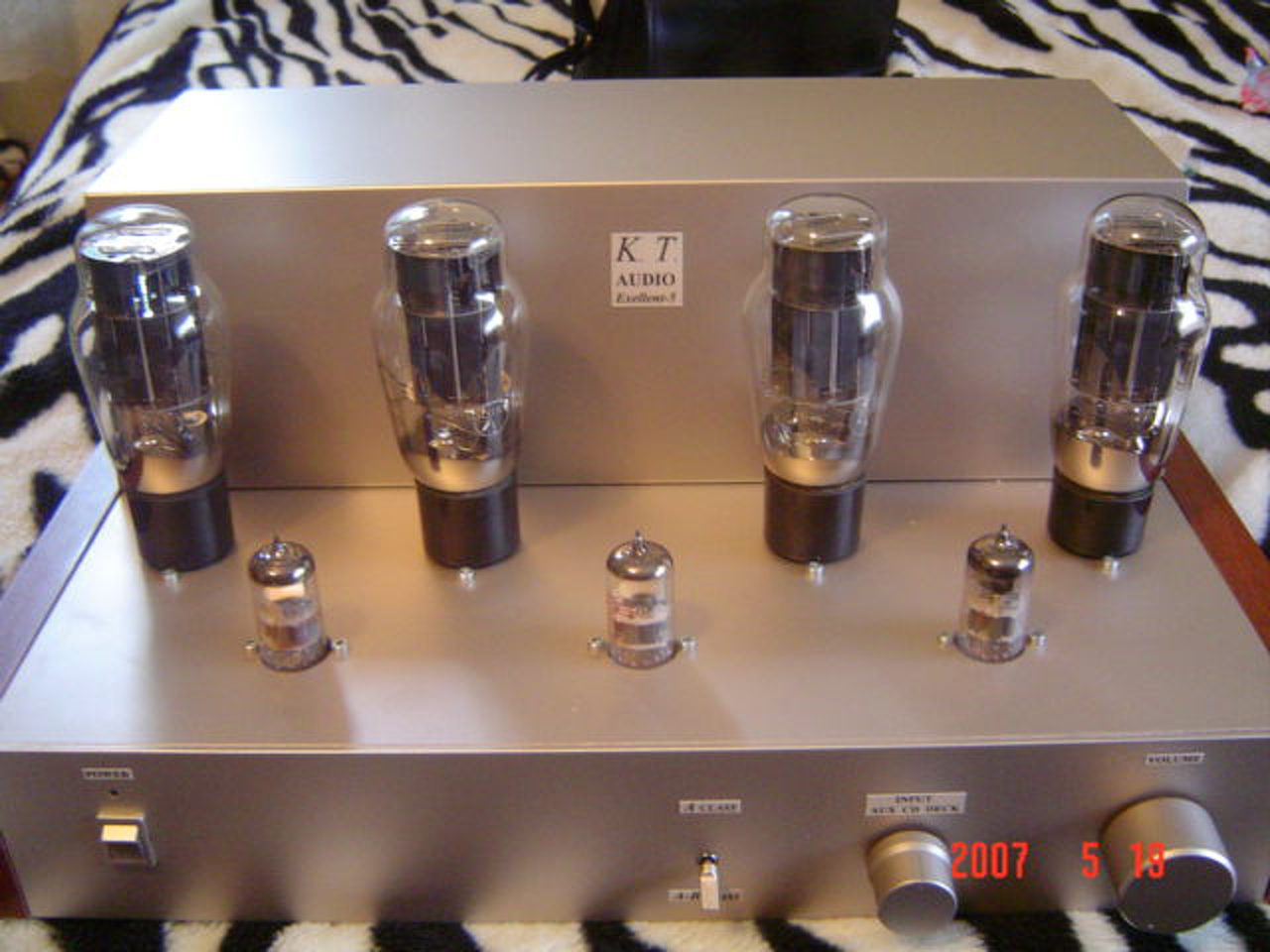

Mire jó a karácsony ha nem az építésre! Sturbinál nyaraltatott, teleltetett 6e5p végre elkészült
A hozzászólás módosítva: Dec 29, 2014
(#) mofesa válasza kolbika hozzászólására (») Dec 29, 2014
Ez egy mentalista kép?
Milyen csövekkel? Belseje nem publikus?
(#) kolbika hozzászólása Dec 29, 2014
Ezer köszönet Budai Márknak és Sturbinak!! 6e5p 6n3p
Azt a bejövő kábelköteget egy kábelszorítóval oda lehetne csavarozni az oldallaphoz, a szigetelőszalag is csúnya úgy. Nem akarok bele szólni, de biztos nem tartana sokáig megcsinálni.
(#) kolbika válasza kolbika hozzászólására (») Dec 29, 2014
Módosítottam látsz remélem mindent
(#) kolbika válasza mofesa hozzászólására (») Dec 29, 2014
Igazad van! Ez az esti programom

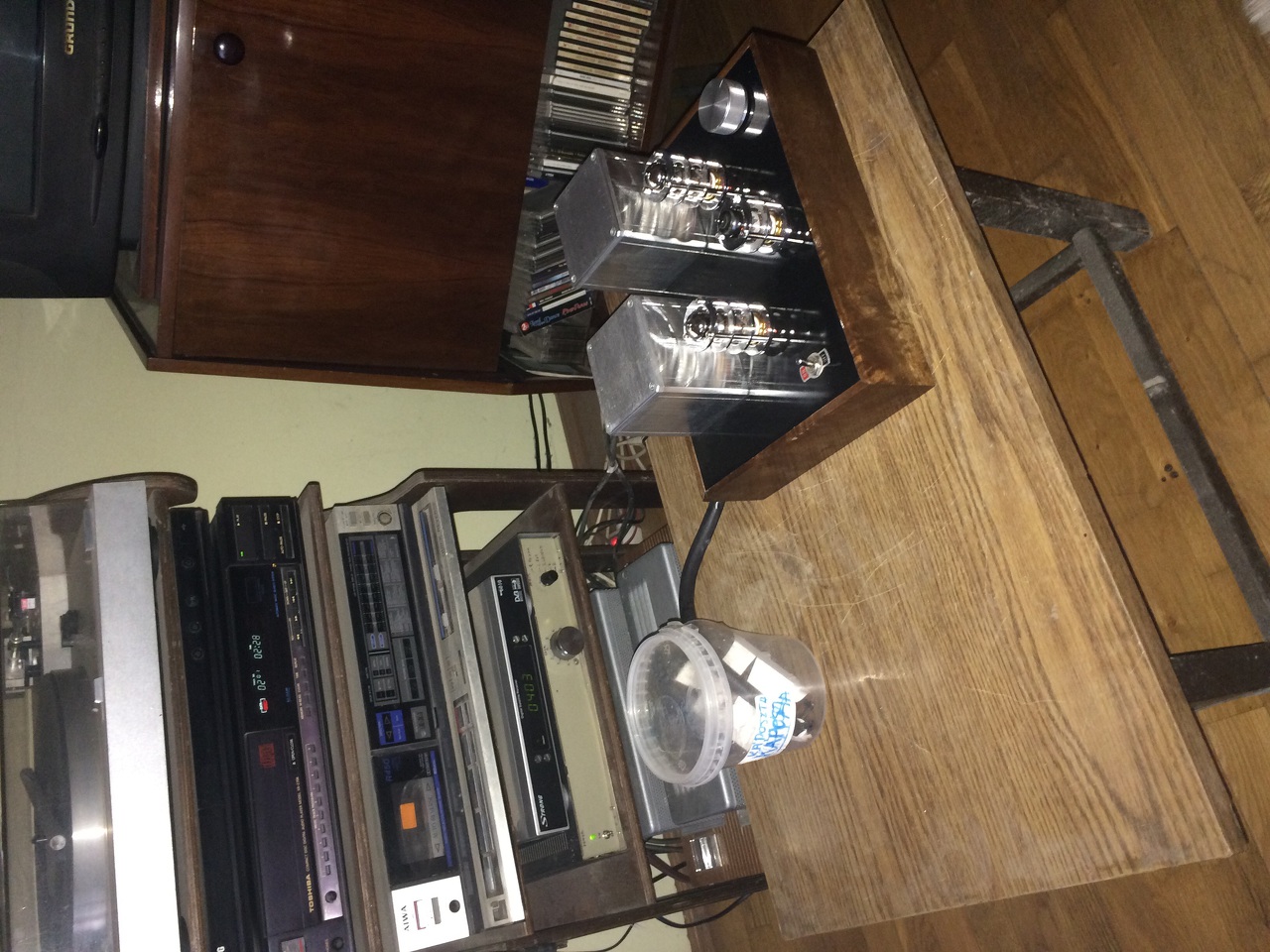

az enyém is elkészült
(#) djcaveman válasza akos11 hozzászólására (») Dec 29, 2014
Szép. Egyszerű kivitel.. A belsejéről lehet képet kérni? Kapcsolási rajzot elkérhetem?
(#) daneg86 válasza akos11 hozzászólására (») Dec 29, 2014
SZép kivitel!
Kapcsolási rajzra, belsőre én is kíváncsi lennék
