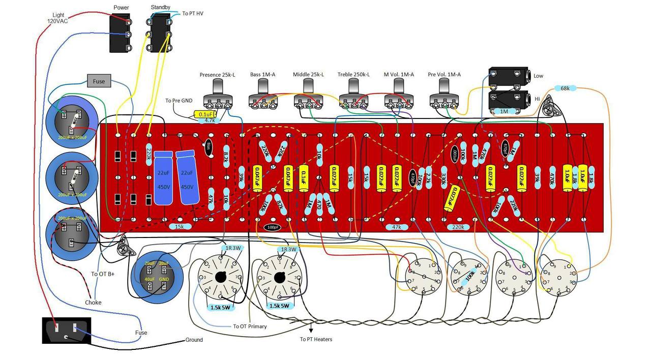

(#) konyak6 hozzászólása Jan 5, 2015
MrBrown kérte az erősítőm kapcsolási rajzát. A kapcsolást több helyről szedtem össze.
A Soldano előfokát használom. A nyákot kézzel rajzoltam.
A hangszín szabályozó rész külön panelon van, így kevesebb a kábel.
A végfok EL84 helyett 6P14P lesz.
Az előfokot egyszer már megépítettem Ecl86-al. Bár a kábelezés nem lett a legszebb! Kicsit zúgott, kicsit gerjedt, így elajándékoztam. Azóta sokat fejlődtem. A Fender Bassman kábelezése már elég kulturált lett. Most a külsőre helyezem a hangsúlyt. Bár hulladékból készül! A rács és a sasszi egy régi music center alja és teteje.
Íme:
