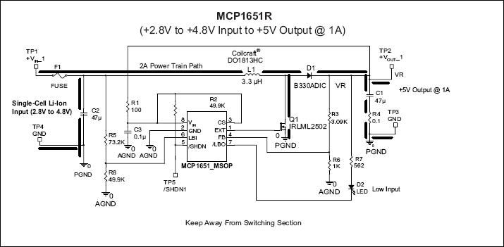

Én itt az R8 értékét változtattam meg, most 51k ellenállás volt(3,3-3,2V kapcsolt be), de olyan 54-55k ohmmal bekapcsolt 2,8V-nál. A szabvány ellenállás érték pedig 56kohm, szóval nagyon legvégső esetben 2,6V-nál kapcsol be, ami aktiválja a shutdownt.
Kiprobálhattam volna az általad közölt kapcsolást, de lusta vagyok össze-vissza forrasztgatni(majd veszek egy próbapanelt.. ), meghát bízok én benne, hogy működni fog.(mert megtervezem neki a nyákot, és ki is maratom)
(#) _vl_ válasza Pulyka hozzászólására (») Aug 22, 2012 /
Nem az egész kapcsolásra gondoltam, hanem a benne levő ellenállásosztókra.
Mondjuk a 73.2k meg a 49.9k helyett a 68k és a 47k egy "kicsit" könnyebben beszerezhető

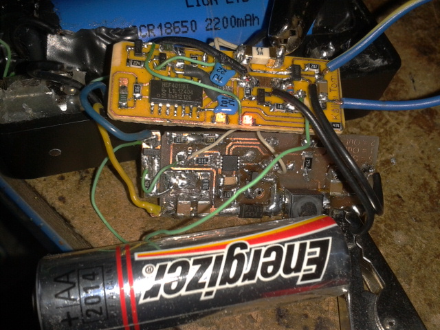

(#) Pulyka hozzászólása Aug 26, 2012 / 1

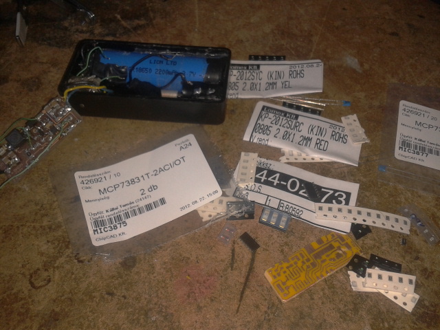

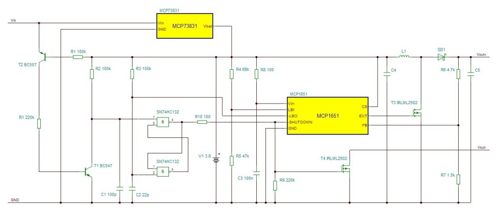

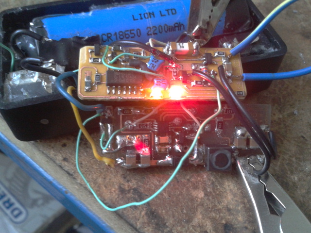

...szóval megépítettem ezt a kapcsolást, annyi változással, hogy az SN74HC helyett CD 4011-et használtam, mert ezzel már összebarátkoztam, és a furatszerelt tranyók helyett smd-ket használtam.
Megnéztem egy tippelt smd tranyó pdf-jét, és összehasonlítottam a BC 557, ill 547-tel. (természetesen ugyanúgy PNP-s a PNP, továbbá beleépítettem a zéneres feszfigyelőt, és az "elemlámpám" érintéskapcsolóját is a maradék kettő nand kapuval a cd4011-es összesen négy darabjából.
A sárga led akkor világít, amikor az akku feszültség eléri a 3,5V-ot, és ennek a tápját a kikapcsoló, T4-es fet után kötöttem, szóval ha bekapcsol a shutdown, és nyit a T4-es fet, akkor ez sem világít, mert szakad az áramkör, szóval már látni, hogy nincs output, mert lemerült az akku. és úgy, ahogy megjósoltuk, de legfőképpen megjósoltátok, resetelni lehet, ha ráadom a töltőfeszültséget. és újraindul. Ha picit feltölt az akku, akkor megint tölti a telefont, de mihelyt eléri az akku a 3,1V-ot, akkor kikapcsol megint.
A piros led pedig a töltést jelzi, ha kialszik az azt jelenti, hogy az akku feltöltődött 4,2V-ra.
Kissé megilyedtem, mert ugye én az LBO-t úgy állítottam be, hogy 2,6-2,7V akkufesznél kapcsoljon ki.
lement egészen két voltig, szóval nem kapcsolt ki.
Egy világ dőlt bennem össze.. :/
..aztán rájöttem, hogy valószínűleg azért nem kapcsolhatott ki a kisütés, mert a CD4011 minimum feszültségigénye 3V, így három volt alatt nem tudta a dolgát tenni. Visszaállítottam az LBO kikapcsolási feszültségét 3,2V körülire, hogy akkor kapcsoljon ki, és lám működik.
Megvan az új nyákterv, sikerült beszorítanom azt a két kerámiakondit, és a jobb fölső Li-Ion töltő IC-nek lesz hely egy pirinyó pántra, ami az ic tetejéről elvezeti a hőt, és átadja a nyáknak, így nagyobb árammal tud tölteni, a mostani 200-300 mA-ról, egészen maximum 500mA-ig.
Nagyon nagy hálával és köszönettel tartozom _vl_-nek, és bundyland-nak, illetve Szervízmacskának is.
Hetekkel ezelött 5db nimh akkuval, 7805-tel, és jó nagy dobozzal, kicsivel nagyobb költséggel, és jó nagy súllyal képzeltem el ezt a töltőt.
UI: utolsó képeken az alsó panel maga a konverter, a fölső panel meg 4 az egyben panel: Li-ion töltő, "zseblámpa" érintéskapcsolós vezérlő,zéneres feszültségfigyelő(akku kapacitásának hollétéről figyelmeztet, avagy már merülőben van, nem sok van hátra a kikapcsolásig), és a mélykisülés elleni védelem.
Az energizer elem egy AA-s ceruzaelem, viszonyítási alapnak.
(#) bundyland válasza Pulyka hozzászólására (») Aug 26, 2012 /
Na örülök hogy sikerült!!
(A mi nevünk nem fért már fel a nyákra )

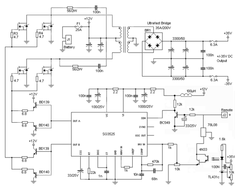

Adott a forrásom: ~24V 100A... Ebből szeretnék én 12-13V-ot előállítani a lehető legkisebb veszteséggel, legalább 30-40A terhelhetőséggel. Mi a legjobb megoldás ilyen esetben? PWM, vagy esetleg valami 7812 + tranzisztor kombó? Előre is köszönöm a segítségeket.
üdv
(#) foxi63 válasza napster4 hozzászólására (») Aug 27, 2012 /
Mindenféleképpen pwm...
Egyéb más esetben elfűtesz 4-500W-ot!
Lomoljál 2db kiszuperált egyforma PC- tápegységet, és talán még át sem kell tekercselni. A benne lévő tl494 IC
alkalmas a pwm előállítására persze a kapcsoló teljesítmény eszközök másak lesznek. Ha elakadsz segítek.

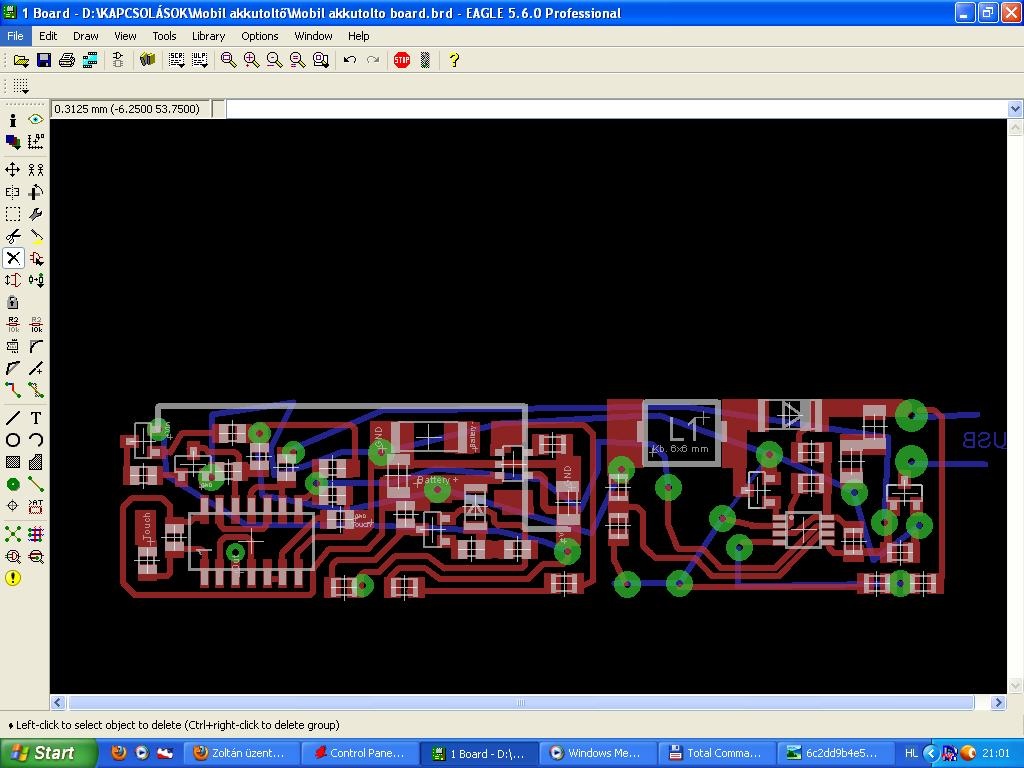

(#) Pulyka hozzászólása Szept 10, 2012 /
Nemsokára elkészül az 1 nyákos elektronika is, ami két oldalas.
A kék sávokkal csak naggyából kötöttem össze a forpontokat, ha leveszem a piros(top) layert, akkor szépen megcsinálom, csak most mankó a piros layer, hogy mi hova megy majd a hátoldalon. A forrpontokon keresztül alkatrészlábakkal kötöm össze majd mind a két pontot, és a többinél is így.
Vélemény?

(#) Pulyka válasza Pulyka hozzászólására (») Szept 17, 2012 /
Kész a board is. Még nincs kipróbálva(hogy nem-e néztem el valamit), ezért ha készítek még egy ilyen szerkentyűt, akkor már ezt csinálom.
Az USB nyákcsatit is majd valahogy rávarázsolom a panelra, mert ez még mindig vezetékezve van is, de nagyon sok(egy ilyen projekthez képest) vezetéktől szabadítottam meg a cuccost. Félek kiönteni a dobozt úgy ahogy van műgyantával(tudok venni helyben), de ha valami elromlik, akkor úgy dobhatom ki, ahogy van.. :/ de ez is újítás lesz majd.
Következő variáció, javítás, ha lesz, az a cikkben lesz.
Elnézést a csúnya össze kötésekért, amiket a forrszemeknél láthattok, de így tetszik, nem is probléma, hogy nem pont a közepénél, és a teli részek is ki vannak satírozva, de ami még nincs megcsinálva, az szerintem a rastnest-el fog elkészülni.
Jah és ehhez hozzárendelt schematic sincs.. de így a 13-14. boardnál még nem is volt rá szükségem.
