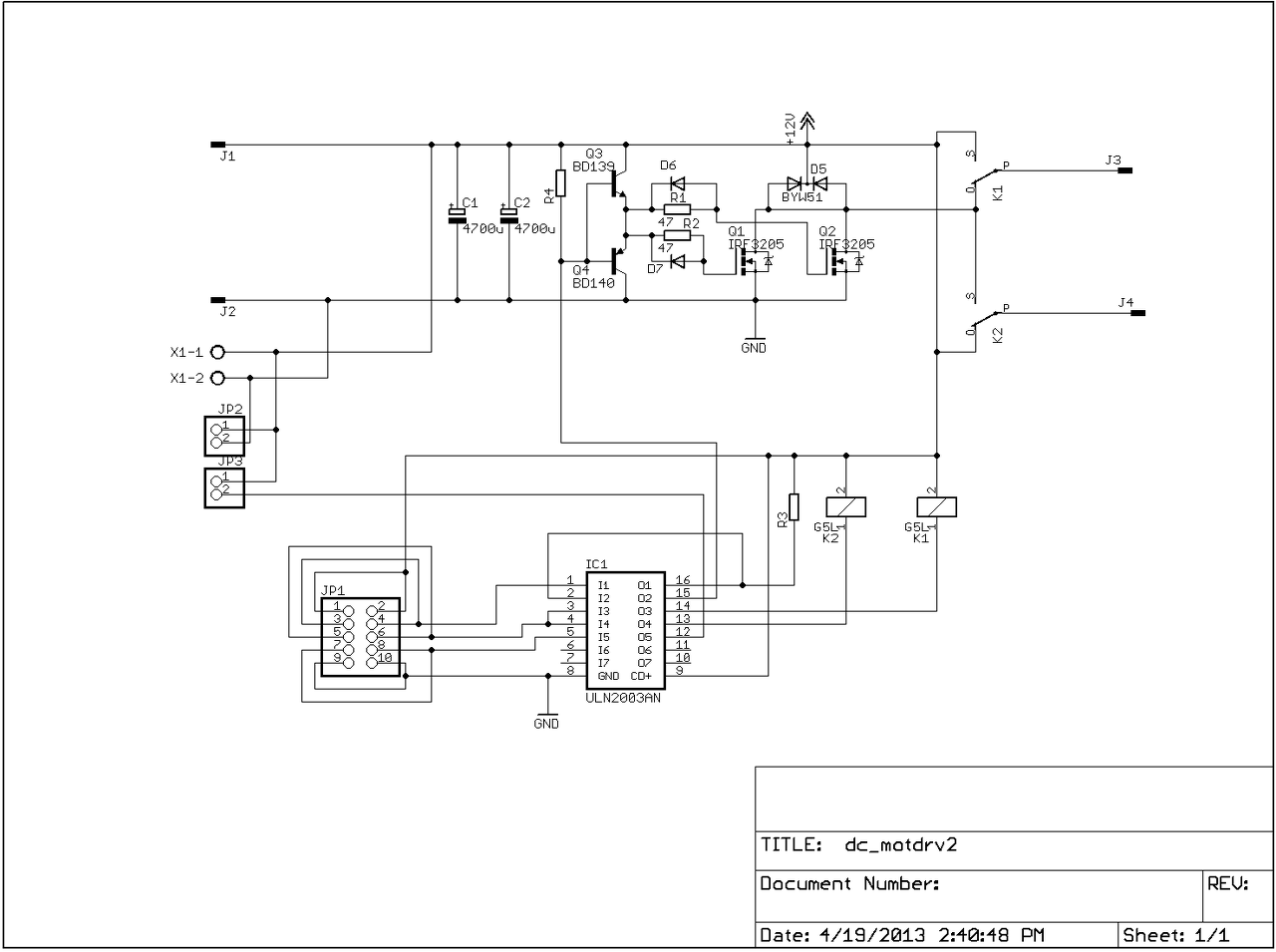

(#) Primary válasza Primary hozzászólására (») Okt 10, 2014 /
Az IRF 3205 helyett használhatnék mondjuk egy IRL 3705-öt, akkor lehetne logikai szinttel vezérelni.
Viszont nem lenne célszerű egy optocsatolóval elválasztani a mikrokontrollertől az egészet?
(#) vilmosd válasza Primary hozzászólására (») Okt 10, 2014 /
Adatlapok bongeszese mindig segit. A FET meghajtasanak az a lenyege, hogy a gate nagy kapacitasu (nF nagysagrendu) es ezt gyorsan kell tolteni. Tehat olyan aramkort kell kialakitani, amegy nagy aramot tud biztositani, es ezzel meggyorsitja az atkapcsolast. A nem megfeleloen kialakitott meghajtasnal az atkapcsolaskor megno az eszkoz disszipacioja.
Mivel hordozhato eszkozt akarsz epiteni gondolom nem viszel magaddal tobb akkut, tehat az optos levalasztas csak bonyolitana a dolgot.
Meg annyit a FET kivalasztasanal, hogy sokkal fontosabb az alacsony Rdson ertek valasztasa mint a meghajtas alacsony feszultsege. A logic level FET is akkor terhelheto igazan, ha legalabb 8-10 volt van a G-n.

(#) Primary válasza vilmosd hozzászólására (») Okt 10, 2014 /
Böngészem őket.
IRF3205 elé milyen fokozatot javasolnál?
A mellekletben levo meghajtas egy 25 A motort visz. A ket rele az iranyt valtja, es ha fekezni akarsz akkor az egyik rele huzva a masik pedig nyugalomban van. A ket fet parhuzamosan biztositja a megfelelo kimenoaramot, de Nalad nem fontos, mert gondolom kisebb lesz a motor. En egy 400 wattos motorhoz csinaltam ezt a vezerlest. A relek omron G5 tipusuak.

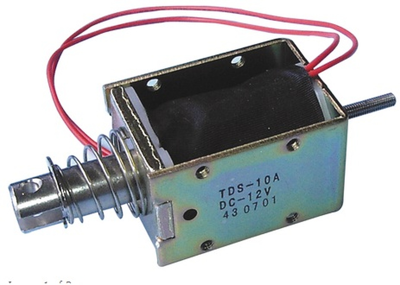

(#) almacsutka hozzászólása Okt 17, 2014 /
Segítségeteket kérném!
A képen látható mozgató mágneshez szeretnék szabályzót építeni.
12v-ra a tekercs behúzza a mágneses tengelyt, így jön létre a mozgás.
Egy olyan kapcsolásra lenne szükségem ami ezt a 12v-ot szaggatja meg, akár egy másodpercen belül többször is, potméterrel lehessen állítani a sebességet.
A tápja 12v 1,5A. A pwm vezérlés sajnos ide nem jó.
(#) Peter65 válasza almacsutka hozzászólására (») Okt 17, 2014 /
Pontosítani kellene a problémát, illetve a technológiát; azaz mit mozgatsz vele, mik az időzítési elvárások. A megoldás feltehetően valamilyen vezérlő áramkör lesz. Külön szabályozót csak akkor szokás építeni, ha a felgerjesztési időnek nagyon rövidnek kell lennie (a névlegesnél jóval nagyobb feszültséggel alakítják ki a gerjesztő áramot, utána névleges feszültséggel tartják bent), vagy rövid idejű forszírozásra van szükség.
(#) almacsutka válasza Peter65 hozzászólására (») Okt 17, 2014 /
Ezt a szerkezetet folyamatosan szeretném működtetni, mint pl a dekopírfűrész mozgása. A mozgás sebességét szeretném változtatni potméterrel. A leglassabb mód az 1 másodperc lenne, a leggyorsabb pedig (ha lehetséges) másodpercenként 6. Kapcsolóval tesztelve nem tűnik lomhának a szerkezet.
(#) Massawa válasza almacsutka hozzászólására (») Okt 17, 2014 /
Ezt az ötletet gyorsan felejtsd el. Egy szerszámot ( dekopirfürész) nem lehet igy mozgatni. A mágnes behuzása igen gyors, ami a legtöbb esetben a szál azonnali szakadásához vezet. Ilyesmit motorral, áttétellel ( pl. Ablaktörlö motor) illik megoldani és nem mágnessel.
(#) almacsutka válasza Massawa hozzászólására (») Okt 17, 2014 /
Magyarán túl gyorsan akarom működtetni a szerkezetet és ez a gond? Akkor mennyi az az idő amivel ezt még működtetni lehet?
Köszi.
(#) (Felhasználó 46585) válasza almacsutka hozzászólására (») Okt 17, 2014 /
Meg lehet csinálni, de visszajelzés kellene a rúd helyzetéről. Akkor arra lehet építeni egy szabályozást. De ez elég bonyolult, inkább valami más megoldást keress. A behúzómágnes nem erre való.
A mágnes behuzását (sebességét) nem tudod szabályozni. Az adva van a mechanikus megoldással. Te csak az intervallumokat tudod elvben szabályozni, pl. hogy percenként 60-600 -szor huzzon meg ( a 600 lehet, hogy már tul gyors), de maga meghuzás a másodperc töredéke alatt történik meg!
Ráadásul komolyabb erö kifejtésére meglehetösen erös mágnes kell ( keményebb anyagban a fürész nehezen megy), ami sok áramot igényel. Ehhez jön még a visszahuzo rugo által kifejtett erö (a kissé szorulo fürészt is vissza kell tudnia huzni).
Az egész szerkezet nagyon hangos is lesz a mágnes rángatásai miatt.
A hozzászólás módosítva: Okt 17, 2014
(#) Massawa válasza Massawa hozzászólására (») Okt 17, 2014 /
Még valami, ha a fürészszál lombfürész akkor egy további gond is van, mégpedig a szál feszítése. Üresen a felsö visszahuzo rugo adja a feszitést, de amint meghuz a mágnes a feszitöerö megsokszorozodik ( akár 100x is nagyobb lehet), ez vezet a szál szakadásához vagy a befogoszerkezetböl valo kicsuszáshoz. Ezért a használhato gépek egy keretet mozgatnak fel le, amiben a szál fixen van állando erövel rögzitve, és csak az anyagellenállást kell leküzdenie.
A te általad elképzelt szerkezet csak nagyon puha és vékony anyagok vágására lenne alkalmas.
Igazad van, rosszul fogalmaztam, nem a sebességét hanem a meghúzást szeretném, szabályozni.
Szivacsot szeretnék vágni vele (az elv hasonlo), egyenlőre ez tűnik (tűnt eddig) a legjobb megoldásnak. Ez a szerkezet azért kellene,hogy ne az álló pengét toljam, hanem lenne egy pár mm-es mozgása a pengének. De lehetséges ,hogy elegendő lenne a másodpercenkénti 2 meghúzás.
Szivacsot vágnék vele.
Elvben 20-25 Hz-s mozgást el lehet érni mágnessel, de nem azzal ami a képen van. Annak a mozgása persacc max 4-5 Hz. (Tul mélyre merül a vasmag). Ahhoz, hogy ilyen mozgást tudj produkálni zártkörös mágnes kell (mint egy relé, vagy kapucsengö). Az képes ilyen gyors, de rövid pályás mozgásra. Azonban a videon levö gép is inkább excenterrel - azaz motorral megy mert az sokkal jobban szabályozhato, és a mozgás kézben tarthato.

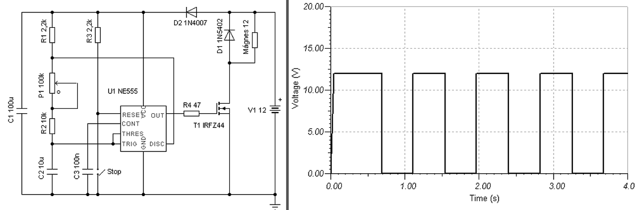

(#) proli007 válasza almacsutka hozzászólására (») Okt 17, 2014 /
Hello! De hogy ne csak "üres kézzel távozzál", itt egy 10 perc alatt összerakható áramkör és már k is próbálhatod, használható-e vagy sem..
Ha a mechanika egyszerűsítése miatt választottad a lineáris elektromágnest, érdemes lehet megnézni lineáris motorokkal foglalkozó témákat. Köztes megoldás lehet az íves lineáris motor, akár úgy mint a HDD-ben van, vagy egyszerűen egy motort egy szögtartományban járatsz ide-oda. Ha a vágóeszköz két végére teszel egy-egy motort, a feszítését is szabályozhatod.

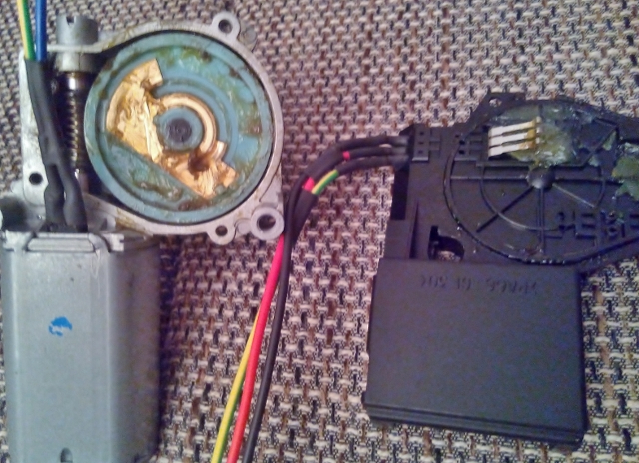

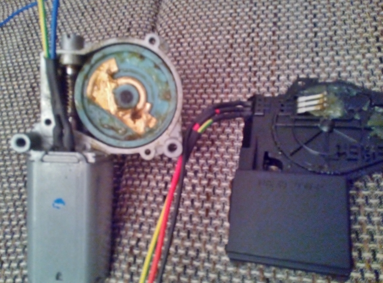

(#) jakab1975 hozzászólása Okt 23, 2014 /
Lenne egy költői kérdésem.
Adva van egy Renault hátsó ablaktörlő motor aminek a vezérlő panelja tönkrement.
De a motort működésre kellene bírni (a motor lepróbálva működik).
Természetesen a saját funkcióját kellene betölteni.
Kérdés: Milyen vezérlőt vegyek hozzá? Küldök a motorról egy pár fotót.
