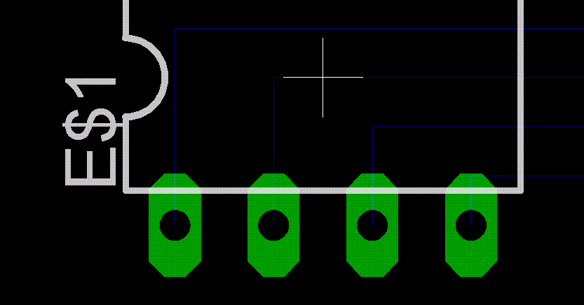

Én pontosabban ere gondoltam. hogy PL: a két láb között csak egy vezetéket tudok huzni, pedig oylan vékonybol akár 10 is odaférne, de nem engedi, csak a közepére egyet.
(#) Kovidivi válasza jdani hozzászólására (») Jún 25, 2008 /
Az ablak bal felső oldalán (nekem a megnyitás gomb alatt) van egy GRID nevű gomb (6*6 pötty van a gombon). Ezen tudod beállítani, hogy milyen lépésközzel szeretnél rajzolni. Ha megnyomod a finest gombot, akkor a legkisebb lépésköz lesz beállítva.
(#) jdani válasza Kovidivi hozzászólására (») Jún 25, 2008 /
aha kösz. emgvan igy mindjárt más rajzolni
(#) Last_Scout válasza jdani hozzászólására (») Jún 25, 2008 /
egyébként kétféle rasztert lehet beállítani, és ha jól emlékszem akkor az alt gomb nyomása közben a finomabb az aktív...
(#) Frankye válasza Last_Scout hozzászólására (») Jún 26, 2008 /
Pontosabban szólva: Az alap razster-mérethez képest be lehet állítani egy finomabb raszter-méretet, amit az Alt lenyomásával lehet előcsalogatni.
(Egy kicsit félreérthető volt az előző megfogalmazás, mert akárhány raszterméret beállítható, de mindig csak kettő (az alap és az Alt-tal elérhető) lehet az aktív.)
