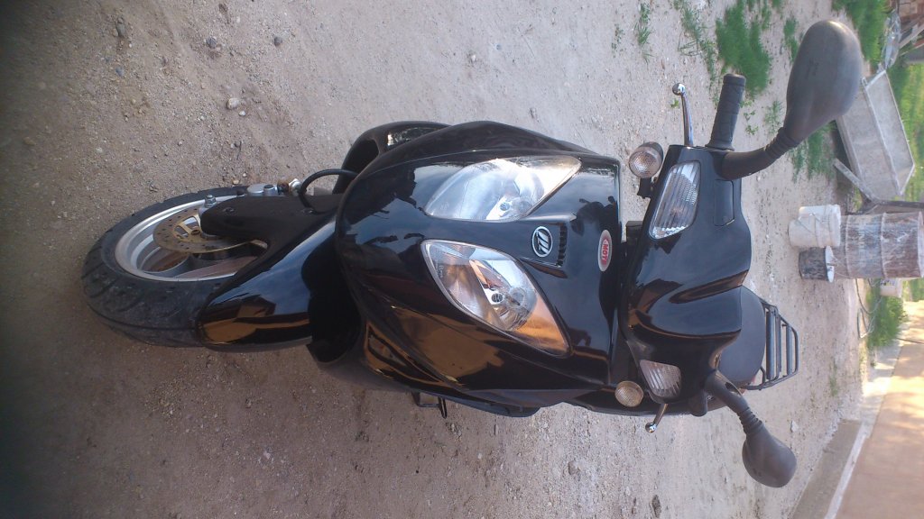

Új vagyok itt, és csak remélem, hogy Nektek lesz valami ötletetek a problémámra. Hasonló bajom van, mint PoldyG-nek, és a tipus is. Szintén kínai 4ütemű robogó.
Nálam a helyzet az, hogy terhelés nélkül tökéletesen tölt a robi. alapjáraton 14.4, fordulaton 14.5 Ha ráadom a helyzetjelzőket, akkor leesik a töltés forulaton max 14.1re. Ha ráadom a tompítottat, és forgatom, akkor is csak 12.5öt tölt. Elöl dupla fényszórója van, és gondoltam ideiglenesen lekötöm az egyik izzót. Bevált, mert így tölt 13.9- 14.0-t.
Gyanúm szerint a fesszabályzó rendben lehet, mivel túltöltés nincs. De akkor mi a hiba? Valakinek valami ötlet? Ez ilyen gyengén töltene gyárilag? vagy mi? Most ott tartok, hogy a műszerfalat, és a helyzetjelzőket ledre cseréltem.... ez annyit tett, hogy 2 fényszóróval tud 13.4v töltést fordulaton. De nem hinném, hogy ez a végleges megoldás.
Igazából azért zavar nagyon, mert raktam rá egy nagy hengert, és ha tompítottal járok, akkor nem lövi be önindítótól. Ha lámpa nélkül, akkor meg az is megforgatja. Gáz, hogy rugdosni kell, és persze a tudat is idegesít, hogy valami nem ok vele.

(#) Tonybacsi válasza sztpeter hozzászólására (») Aug 28, 2012 /
Vedd le a gyújtás oldali fedelet, és nézd meg hány W-os a lendkerék (rendszerint ráírják).

Hali ismét! Csak annyi van ráírva a lendkerékre, hogy cfw-50.
Ez annyit jelentene, hogy max 50w teljesítményt képes ellátni? Mert a tompitott alaphangon 35w.
(#) sztpeter hozzászólása Aug 29, 2012 /
Ja... És ugye mindez 2x a dupla tompitott miatt. Ehhez hozzájön a hátsó 5w, és máris 75w fogyasztonál járok. Jól gondoltam?

Szóval megoldódott a töltés gondom, bár nem egyszerűen.
Kezdem az elején... a fesszabályzóból 5 vezeték jön ki. 3 számomra jelentéktelen volt, a másik kettőben rejlett a megoldás kulcsa.
Mindkét vezetéken volt mérhető töltés... igaz alacsony, de azért volt feszkó. az egyiken kb 0.5 volttal alacsonyabb feszültséget mértem. Csak hogy értsétek... amikor a piros vezetéken mértem 12.5 voltot, akkor a másikon cirka 13voltot adott.Ez a piros szál ment az akku pozitívjára. A másik vezeték az indítórelére ment (legalábbis ezzel mértem közvetlen kapcsolatot, de lehet máshova is leágazott). Ha az indítórelét lehúztam róla, akkor valamelyest megnőtt mindkét szálon a töltés. Illetve nemcsak hogy megnőtt, de jobban bírta a terhelést.
Szóval a végén az indítóreléről lehúztam ezt a vezetéket, és rákötöttem közvetlenül ezt is az akku pozitívjára. Láss csodát, de tökéletes lett a motoron a töltés.
Alapjáraton világítással tölt 13.4-et, ha egy hangyányit fentebb viszem a fordulatot, akkor felmegy egészen 14.15-ig. Világítás nélkül alapjáraton is 14.45öt tölt, és fordulaton is.
Mentem a mocival kb 50 km-t ma, és tökéletesen feltöltötte az akkut... hibátlanul indtja az önindító a nagy hengert is, és hihetetlen, de minden üzemel a szerkezeten. Szól a duda, mennek az indexek, stb.
Most már csak az maradt kérdéses számmomra, hogy vajon minek ment az az egy vezeték az indítórelére, amikor látszólag semmi értelme nem volt.
Bízom benne, hogy nem fog elfüstölni a fesszabályzó sem, és megmarad a dolog a jelenlegi állagánál, mert szerintem ennek alapból így kellene üzemelni.
Ha esetleg van valakinek tippje, hogy vajon miért így van ez megoldva, akkor ne tartsa magában.
Azért köszi a helpet!
