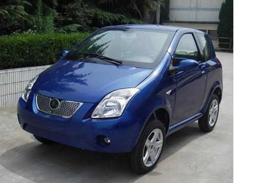

Szeretném ha véleményeznétek nekem ezt a villanyverdát! Itt vannak az adatai: Méret (hx sz xm): 2950X1546X1455 Tengelytáv: 1810mm Nyomtáv (f / r): 1260/1260mm Nettó tömeg :380kg (akkumulátor nélkül) Max sebesség: 55km / h Max. hegymászó képesség : 30% Futásteljesítmény: 120 km Töltési idő: ≤ 6 óra Motor: 72V AC 5kW Elektromos rendszer: 12V AC Töltő: 72V 20A Akkumulátor: 12V 120AH * 6 ólom-sav Akkumulátor típusa: ólom-savas karbantartást nem igénylő akkumulátor Akkumulátor-élettartam: feltöltés 500-szor Ha minden igaz csütörtökön fogok személyesen találkozni a beszállítóval és egyeztetek az árával, és egyéb paramétereivel kapcsolatban. Akár szavazhatok is, hogy kéne vagy kukába való? Majd tudatom veletek mire jártam csütörtökön, ha érdekel titeket szívesen megosztom. Idézet: „Akinek kérdése van, szívesen válaszolok. Aki nem hiszi el, jöjjön el, nézze meg az autókat, írjon üzenetet, Miskolcon tekinthetőek meg.” Szia! Lehetséges volna, hogy kipróbáljam? Érdekelnek az egyedi megoldások és újítások! Tudunk időpontot egyeztetni? Üdv:Gergő
Városi futkározónak jó lehet, de már két város között elunnád az életed benne. Ha a "futásteljesítmény" a hatótávot akarja jelölni, azt túl optimistának érzem ennyi ólom akkuval.
És tetszik?
Használnál ilyet? Egyébként azt hiszem lehet erősebb motorral is kérni meg litium aksikkal. A variálásoktól nem idegenkedik a gyártó, de az ára ennek fügvvénében változik. Azt hiszem a leg-leg az 110km/h és 150km-es hatótávval bír.

Más akkuban nem gondolkodtunk, maradunk a lítiumos akksiknál.
Nekünk teljes mértékben megérte, a saját építés, kivitelezés számunkra néha sokat ér És persze, a sikerélmény
A leg-leg körülbelül a minimum amit tudnia kell egy használható járműnek. Addig csak a városi zöldek játékszere lesz. Persze már vannak ilyen járművek a piacon, csak az áruk irreális. Például.
