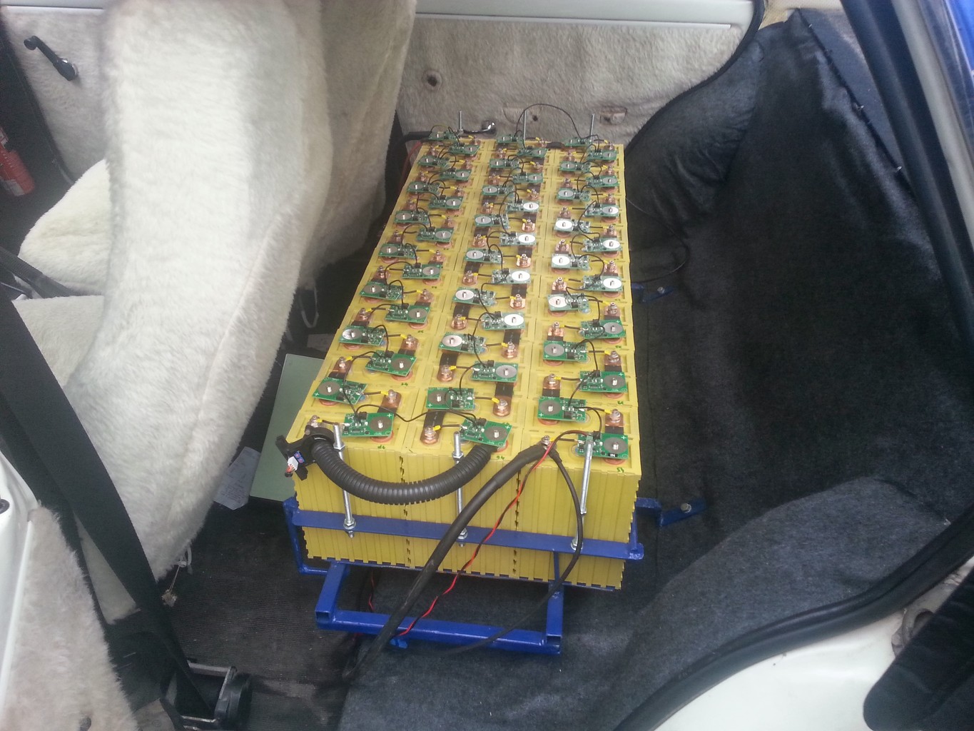

Ma volt szerencsém látni két elektromos autót. Az egyikben (bogár) egy3 fázisú motor volt a másikban (zsiga) meg egy egyenáramú motor.
A bogár végsebessége 130km/h, míg a zsigáé csak ~90km/h. Az egy feltöltéssel megtehető út is elég jól csengő értékkel bír. 130-150 km. A bogár 1,5 millióból jött ki. Sajnos csak cirka 1,5 millióért kaphat rendszámot. A kocsik össz súlya nem tér el a normál verziókétól. Minden egyes litium cellát külön, külön figyel az elektronika, és végzi azok töltését. A hangja is csodás volt. Élőben nagyon jó volt ezt megcsodálni. Az átalakítás két hét alatt megvalósítható, mondta a két kocsi fő konstruktőre.
Gyanítom, hogy a két érték, a 130km/h és a 130-150km hatótáv egyszerre nem teljesül ennyi akkuval. Még külön külön is tartalmazhat egy enyhe barokkos túlzást.
Azt mondta, hogy városban jobban teljesít. A bogárban van generátor üzem is. (dombon lefelé tölthetsz) Az emberke mondta még, hogy 20 év az élettartama az aksiknak még akkor is, ha minden nap töltöd.
Biztos van benne itt ott egy kis túlzás, de minden esetre nagyon érdekes volt.
Hát igen. A 20 év élettartam is egyike a túlzásoknak.
Télen hidegbe is gondok lesznek a hatótávolsággal. A raktér, utazótér is lecsökken, A hivatalossá tétel is egy röhejes összeg.

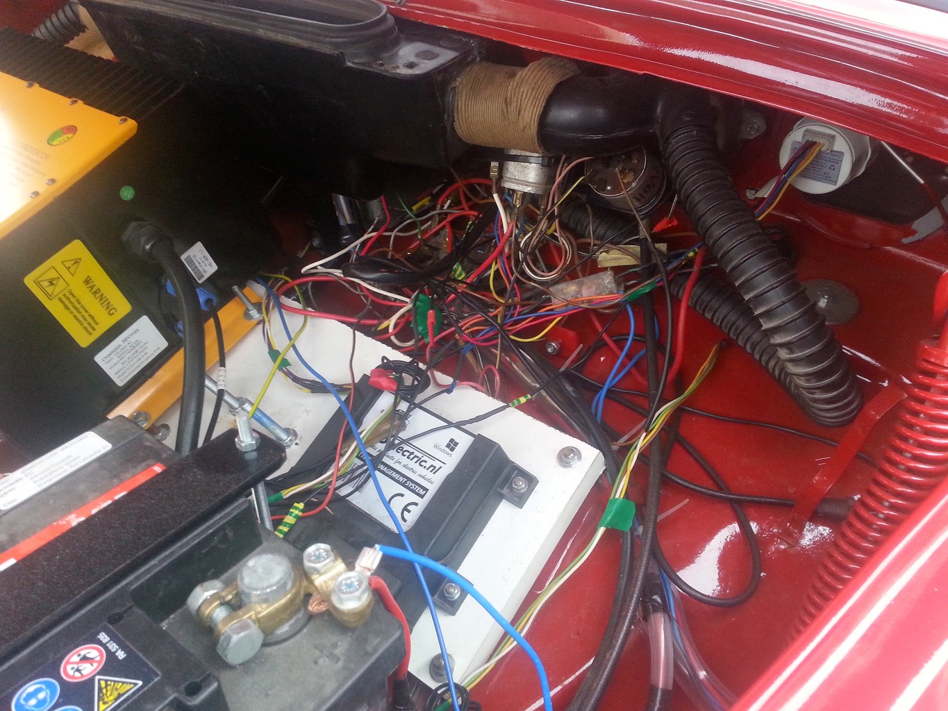

Kíváncsi lennék a bogár motorja körül kígyózó műanyag csövek értelmére is.
A szerepe a vezérlő elektronika hűtése, ugyanis az vízhűtéses. Az inverter melegszik. Míg a lada motorja egyenáramú, a bogáré váltó.
Elég gyenge muzsika. Akárhogy nézem, nem tudom elképzelni, hogy működik.
Az is tévedés, hogy az autók összsúlya nem tér el a gyáritól. Régebben igen sok bogarat szereltem. Abban a benzin motor nincs 100kg. Szerintem az akkupakk tömege ennek legalább a duplája és akkor még a motor meg az elektronikák súlyát figyelembe sem vettük. Ez egy igen költséges játékszer.
Pedig működik. Ott ment vele a srác az orrom előtt.
A súlya csak a ladának ugyan annyi. A bogár nehezebb, mint volt. De így is jók a paraméterei, szerintem. Ha azt veszem, hogy csak a fékolajat kell cserélni meg majd az aksikat ~ 17-20 év múlva, jó esetben, akkor is megéri. Bár ezt mindenki döntse el saját maga. Ha csak 10 évet bír ki ezzel az akkupakkal, az is jó, addigra már csak lesznek jobb aksik. A többi részén meg nem kell változtatni. Minimális a karbantartási igénye is. Én mindenképp támogatnám, ha arról lenne szó. Munkába járós kocsinak teljesen jó. De mondom, ez az én véleményem, nem kampány. ![]()

Nekem volt szerencsém vezetni is az e-zsigát, de még az első akkuszettel amit ólomakkuk alkották, hiába volt 1300kiló akkor, a 11kw motorral jól szedte a lábát. Mechanikai karbantartása volt nálam. Alkalmas volt a város vidék közti ingázásra egy kivétellel a hatótáv, de gondolom már a Li-?? akkukkal már az is nőt jócskán, azóta nem nagyon beszéltem az auto tulajával. Rendszámozás meg P- vel lett megoldva ![]() Nem sokban tér el egyébként amiket írtak adatokat. Mondta hogy Pestre indultak tesztelni autopályán a Bogárral,gondolom nem 90km/h-val mentek ahogy én ismerem Alexet. * A hozzászólás módosítva: Nov 8, 2013
Abban a szerencsés helyzetben vagyok, hogy az e-zsiga és az e-bogár egyik fejlesztőjeként tudok hozzászólni az előző bejegyzésekhez. A bogár hatótávolsága 150-170 km abban az esetben, ha 70-80 km/h sebességgel közlekedik a kocsi. Ezt több teszt eredményéből lehet elmondani. 100-110 km/h sebességgel már csak 130-140 km távolságot lehet megtenni. Ez nem számítás, ez teszt. Ami nem egyszer és nem kétszer volt lemérve, megmérve. 300 Ah kapacitású speciális lítium alapú akkumulátorok vannak sorosan kötve, összesen 24 db. A gyártó szerint 3000 kisütés/feltöltés ciklus még teljesen normális, és 3000 után is csak 80%-ra esik vissza az akkuk kapacitása. Mi csak 2000 ciklussal számolunk, amely elég pesszimista megközelítés. 150k km * 2000 ciklus az annyi, mint 300.000 km megtehető távolság. Ha évente 15.000 km-t autókázol, akkor 20 évig bírja az akku. És hozzátenném, ez a pesszimista megközelítés. A 10 lóerős háromfázisú AC motor csúcsban rövid ideig 35 lóerőt is le tud adni. Személyes élményeim közé tartozik, mikor 120 km/h sebességgel száguldozva a mögöttünk jövő kocsiban kameráznak, fényképeznek. Kétsávos úton, álló helyzetből való indulásnál gyakori az az eset, amikor már csak a visszapillantóban nézem a többi kocsit, hogy mögöttem mennyivel vannak lemaradva. Elég egy sebességi fokozatot használni, mondjuk 3-ast, kuplungot használni nem kell elindulásnál sem. A 3-as fokozat kényelmes, a 2-esből való kuplung nélküli indulás már nagyon gyorsul, 1-est inkább nem is szoktunk használni. Az 1,5 milliós költség az e-zsigára vonatkozik abban az esetben, ha hagyományos ólom akksik kerülnek bele. A bogár költsége 5 millió körül mozog, ami sokkal olcsóbb, mint egy gyári, rosszabb hatótávval és sebességgel. A bogár vízhűtése az elektronika miatt fontos, ugyanis minél jobban felmelegszik, annál jobban korlátozza a teljesítményt. Ez 80 fok fölött érdekes, ugyanis akkor kezdi visszavenni a teljesítményt. A beépített vízhűtéssel 50 fok körül stabilan tartható az egész rendszer. Akinek kérdése van, szívesen válaszolok. Aki nem hiszi el, jöjjön el, nézze meg az autókat, írjon üzenetet, Miskolcon tekinthetőek meg. Hogy nem olyan, mint egy benzines? Nyugodtan lehet 5x annyiért is autózni, ugyanis alsó hangon jelenleg 5x olcsóbban utazunk az e-bogárral. Ráadásul nincs olajcsere, olajszűrőcsere, ékszíjcserék és még sorolhatnám. Sokkal kisebb a meghibásodási lehetősége. És még valami. A kocsiból nem csak a motor kerül ki, ami súlycsökkentő. A motor összes kiegészítő alkatrészeivel, hűtőkör, kipufogórendszer, benzintank stb.. És vegyük figyelembe, hogy 20 l benzinnek is van súlya. Üdv, dodkii
