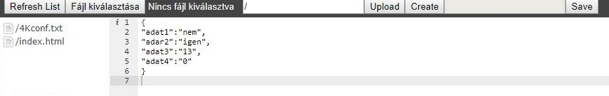

Én pld, "eeprom"ot nem használom mert ott az SPIFFS fájlrendszer, meg hozzá rengeteg tárhely. Fájlban tárolni, kezelni pedig egyszerűbb adatokat mint "eeprom"-on, nem beszélve arról hogy nem kell a tárolási folyamattal, meg a címekkel foglalkozni.
Nem mellékesen hogy a weboldalakat is ott érdemes tárolni.
Van weboldalról elérhető fájlkezelő. Így a fájlokat egyből lehet szerkeszteni, feltölteni, letölteni.
Így néz ki.

(#) sanyisay válasza cpt.zoltan.simon hozzászólására (») Jan 21, 2018 / 1
Hát én egy egyszerű weblapra gondoltam mint felesleges bonyodalom.
txt fájlt csak szerkeszted és kész, nulla befektetett munka.
Ami kell hozzá az az FSBrowser, és akkor már ar ESP-n tárolt weboldaladba is bele tudsz szerkeszteni vele, új oldalakat feltölteni, mint ahogy a fentebb mellékelt képeimen is látszik. Na és persze ha fájlokat használsz az esp-vel, akkor nem hátrány ha bele tudsz nézni.
Bővebben: Link Ha az ESP8266WebServer-t használod akkor sajnos az esp fájlrendszerébe fel kell tölteni a Data mappában található fájlokat. Többek között ezért szeretem jobban azESPAsyncWebServer -t mert abban benne van nem kell fájlokat másolgatni. Valamint a weboldalon keresztül elérhető OTA frissítés is megoldott. Nem kell Arduino OTA.
Kicsit szokni kell de ha ráérez az ember, már nagyon könnyen lehet vele dolgozni.
