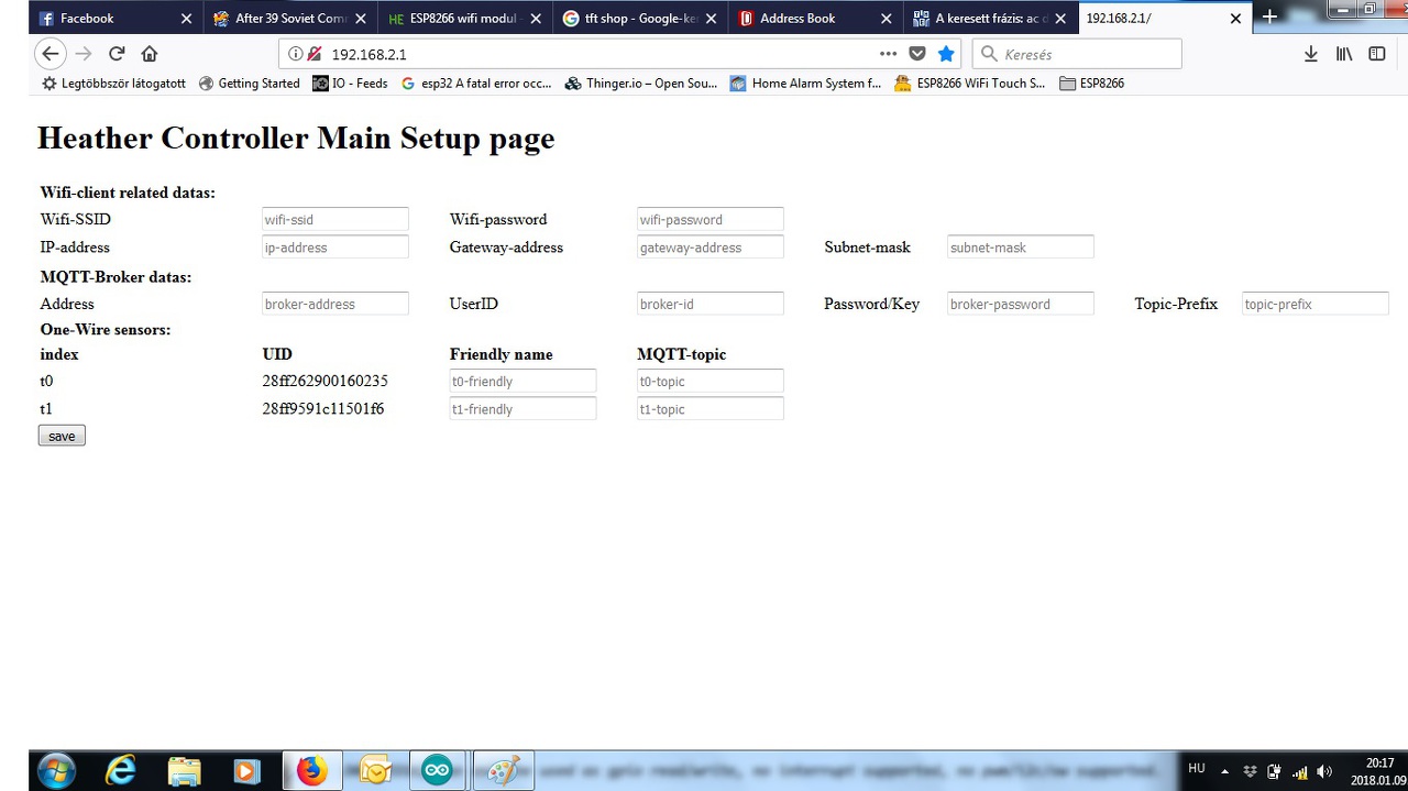

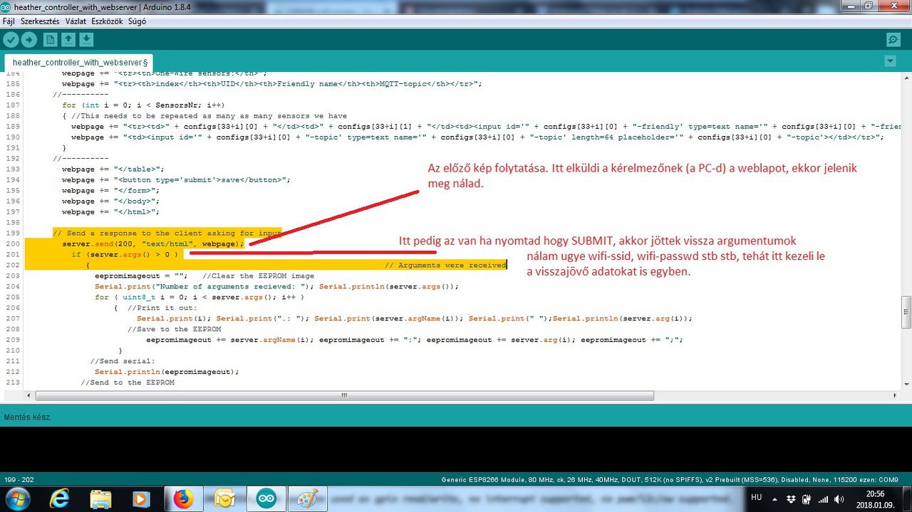

(#) cpt.zoltan.simon válasza Pepebá hozzászólására (») Jan 9, 2018 / 2
Egyébként most csinálok egy hasonlót, de annyi különbséggel, hogy
1: EEPROM-ból kiszed adatokat (002.jpg)
2: Ha tud wifire kapcsolódni OK
3: Ha ezek után tud Broker-re kapcsolódni ok.
4: Szkenneli az 1Wire hálózatot, ha változást észlel (lehúztál egy szenzort, cserélted (más lett az UUID) stb akkor is 5-ös pont
4: Ha 2/3/4 BAD, akkor Access point lesz: (001.jpg) melynek neve a saját MAC címe, IP stb beállítva, nem kell keresgélni.
5: Csatlakozol, becsapkodod az IP-t látod a weblapot.
6: A weblap "dinamikusan" változik, látod a rákötött hőmérőket (a vezetékre rákötött cable-ID-vel beazonosíthatod melyik melyik a kazánházban).
7: Mindent szépen kitöltesz, elnevezel, és a Send gombal elmenti EEPROM-ba újraindul.
8: Ha minden adat jó akkor nem lesz AP, és működik ahogy kell.
Csinálom mindezt azért, mert ennek egy része villanykapcsolóval kombinált szobatermosztát lesz,és ha változtatok wifi-t vagy brokert vagy bármit, ne kelljen mindent kiszerelni a falból, hanem csak végigmegy az ember laptoppal a házon.
De az is lehet, hogy végül csinálok egy külön ESP-t ami más se lesz csak egy tár amiről az összes többi (lopja) a beállításokat.
Lesz majd belőle ebből a Felpimpelt manager-ből egy cikk, csak jussak el a végéig.
A hozzászólás módosítva: Jan 9, 2018

(#) cpt.zoltan.simon válasza Pepebá hozzászólására (») Jan 9, 2018 / 1
Másfelől azért látom van még gond.
A loop az egy foglalt név, az a főprogramod része, a server.on nem hivatkozhat rá.
Amire a server.on hivatkozik az teljesen külün rutin. Nálam pl:
  1. server.on ("/", MainPage);
És akkor nézd meg hogy hogy van a képen a weblap kiküldése, majd még ugyan abban a MainPage nevű funkcióban az adatok kezelése. De a példaprogram amit küldtem pont erről szól.
