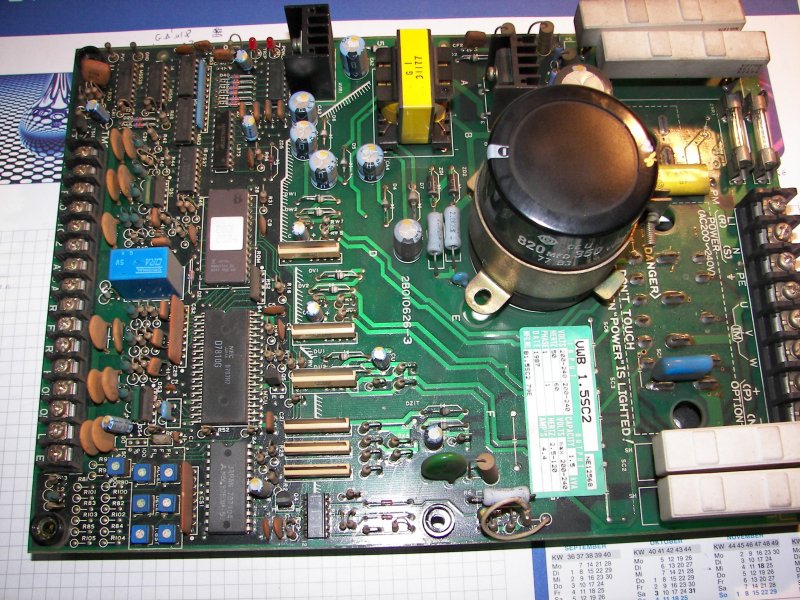

Van egy VWB 1.5 SC2 típusjelű, de beazonosíthatalan gyártójú frekvenciaváltóm.

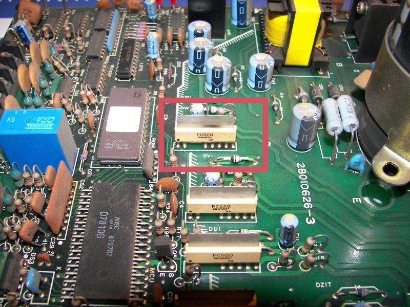

Amit tudok róla: Be:200-240V 50/60Hz 1fázis Ki:max 200-240V 2.5-120Hz 4,4A 3fázis (1.5kVA) Nem mai darab1987-ben gyártották, viszont azóta szinte éjjel-nappal működött. Most viszont elszenderült. Mivel se doksi se rajz se gyártó, max a szemrevételezés. Ami feltűnt, hogy egy Sharp PC920-as optocsatoló hűtőlemezén enyhe füst/korom maradvány és a lábai is kicsit megmelengethették a nyákot, mert picit elszineződött. Ha valakinek ismerős a típusjelölés (holnap a kütyüről teszek be képet) kérem, ha módjában áll, segítsen. Sajnos ezt az optocsatolót sem lesz egyszerű beszerezni. Ha kiforrasztom, akkor mit érdemes rajta megmérni? Vajon, ha elszállt, az összefüggésben lehet a vezérelt teljesítmény félvezetővel?
Valami nem passzol itt...optocsatolónak hűtőlemeze? Nem az a fajta eszköz, amelyik disszipál. Meghibásodhat, ha átüt. 3000V felett. Nem valószínű.
Téma címét módosítottam. Lehet ezt egyszerűen is fogalmazni, nem kell angolosan dramatikusra venni!
Tégy közszemlére egy fotót a frekiváltóról hátha igy hamarébb ráismer valaki.
Optocsattoló meghibásodása szerintem sem valószinű. inkább a primér körben kell kezdeni a kútakodást. Mérni kell! De mig tipús nincs addig nehéz lesz tanácsot adni.
Ez az optocsatoló benne van a googeban, csak nem egy egyszerű példány, mindenféle interfész, meg tranyók vannak benne . Ránézésre füstölhet vidáman, de hogy kapható e?
Igazad van, hozzászólásomat visszavonom. Ilyen optocsatolóval még nem volt dolgom
Mindenképpen győződj meg róla, hogy az általa vezérelt mindenféle jó állapotban van e, az optoval olyasmit nézz meg, hogy normális tápokat kapott-e.

Nnnnaaa... akkor itt vannak a fotók:
Ne panaszkodj a korára, elég szépen meg van csinálva. Amit én láttam anno az MTA KKKI-ben, az elég lomposan volt megcsinálva, de rémlett nekem ez az opto tipusa. Ma már a 6N138-at használnák, vagy a duálját. amiben kettő van, és sokkal gyorsabb, vagy mikrokontroller alapú lenne

Továbbra sem ismerős senkinek a kütyü, így fénykép alapján?
Azért javaslom, ellenőrizd a bootstrap elkókat, nem száradtak-e ki. A felső három optocsatoló mellett van 1-1 pici elkó. Ezek tárolják a felső IGBT-k teljes kinyitásához szükséges gate feszültséget. Ha valamelyik elvesztette a kapacitását, nem, vagy ami rosszabb, nem teljesen nyit ki a felső IGBT.
