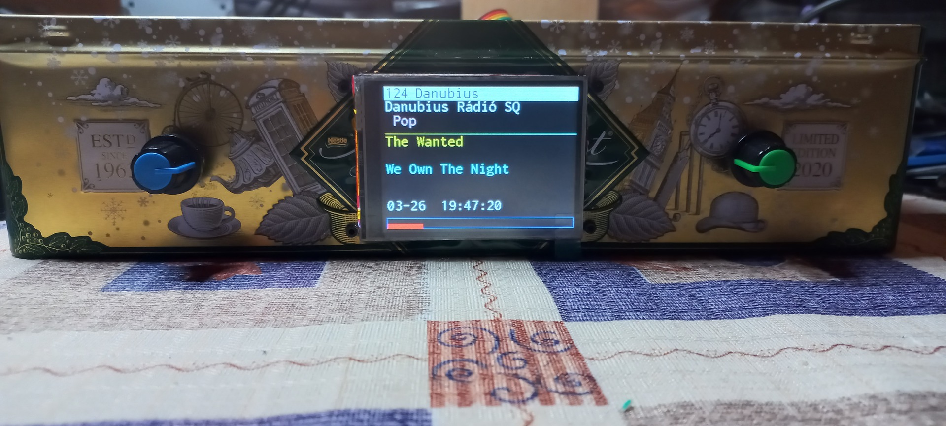

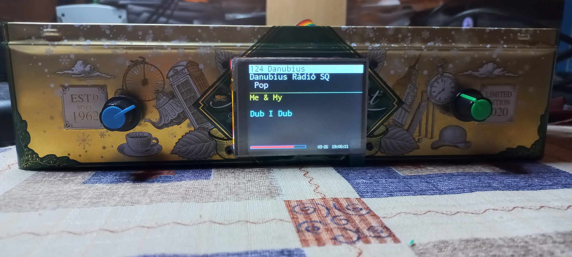

Köszönöm a segítségedet és a fájlt, tegnap este még ki is próbáltam. A dátum és az idő, sokkal jobban látszódik így, mint előzőleg, viszont sajnos a hangerőt jelző sáv, egy kicsit "el van mászva", mert teljes hangerőn, ez látszik, ami a második, csatolt képen van. (egy előtte és egy utána kép).

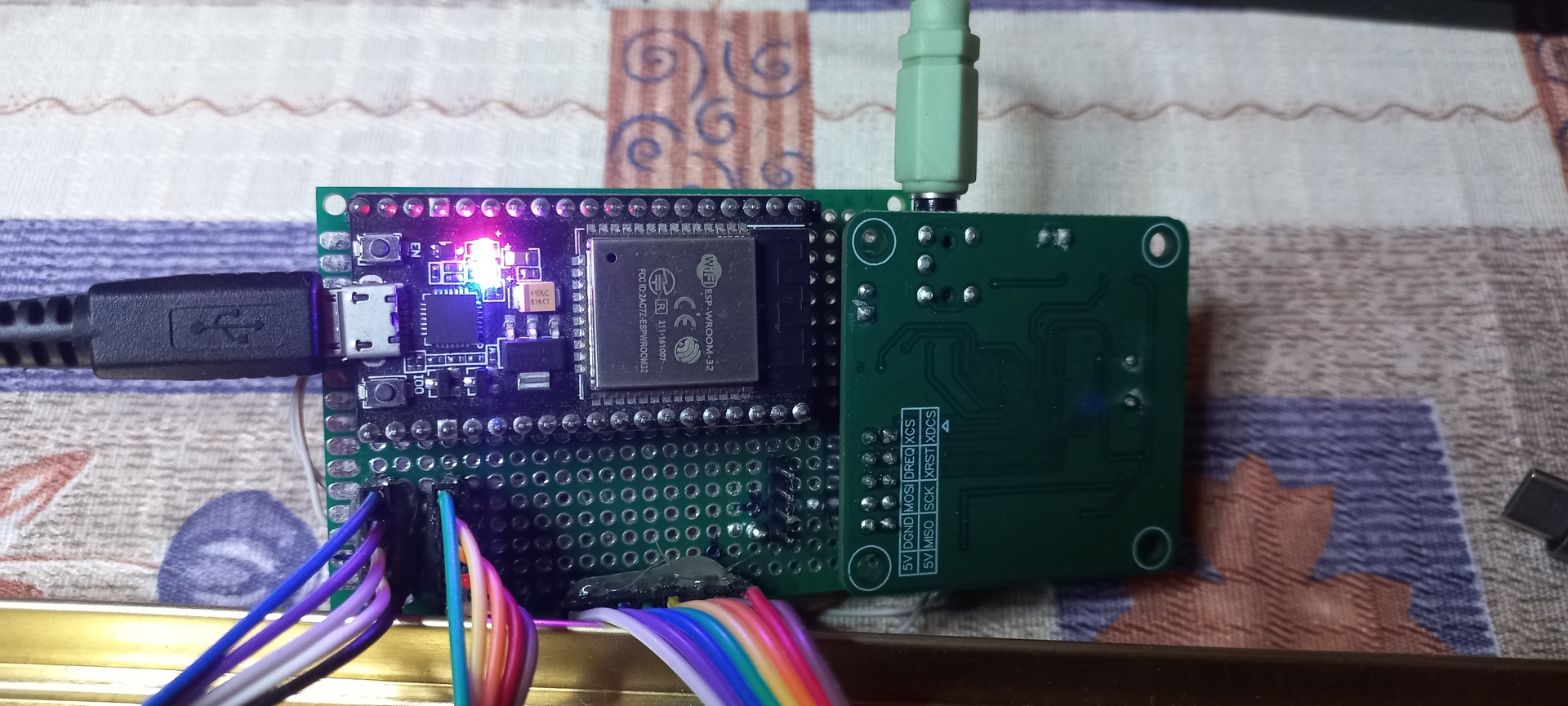

Egyébként az én rádióm így néz ki jelenleg, az elektronika még nincs beleépítve a dobozba, mert várom a hangszórók szállítását Kínából, amiket még "belefaragok" a dobozba, illetve az erősítőt is be fogom még akkor építeni. Volt ez az After Eight fémdobozom, már 1-2 éve terveztem, hogy ebbe egy Internet rádiót fogok építeni, most kezd így realizálódni.

Ilyen kijelzőm nincs, nem tudtam kipróbálni. Lehet, hogy nem jó helyen írtam át.
A hangerő kerete OK, csak a csíkkal van baj, ha jól látom.

Köszönöm, feltettem, amit most délután küldtél és azt csinálja, amit Te is írtál : 204-ig teljesen jó a hangerő progress bar, de utána mintha az elejétől kezdené. Val.szeg maradok ennek a verziónak a használatánál, mert így a dátum és az idő, sokkal jobban olvasható, a hangerő sáv meg annyira nem lényeges, mert ha tekerem a hangerőszabályzót, úgyis látom az értéket, max. 203-on használom.

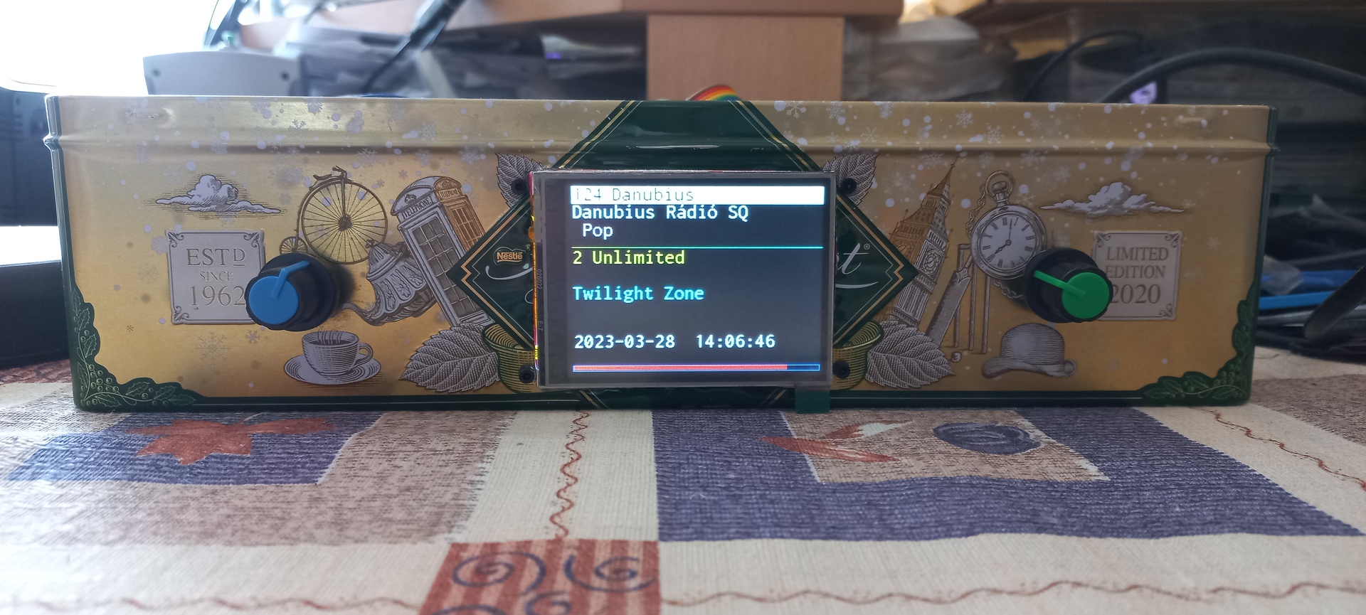

Máshol van a kutya elásva
ucg_DrawBox(&ucg,1,yy-9,((uint16_t)(x*volume)/255),6);
320 x 204 = 65280
320 x 205 = 65600
a unit16_t értéke 0-65535 között lehet. 205-ös hangerő esetén túlcsordul.
Megoldás:
ucg_DrawBox(&ucg,1,yy-9,((uint32_t)(x*volume)/255-2),6);
(#) kopizoli válasza b_zsiga hozzászólására (») Márc 28, 2023 / 2
Király vagy, nagyon szépen köszönöm, most, így már tökéletesen működik a hangerőszabályzó csíkja is, illetve ami plusz extra, hogy az eddigi hónap-nap formátumról év-hónap-nap lett a dátum, így már teljesen jól néz ki a kijelzés. Köszönöm szépen a segítségedet.

(#) b_zsiga válasza kopizoli hozzászólására (») Márc 29, 2023 /
Az a fémdoboz, ha ráteszed a tetejét, egy tökéletes Faraday-kalitka.
Az a csoda, ha egyáltalán működik. Külső antennával lényegesen jobb lesz.
(#) kopizoli válasza b_zsiga hozzászólására (») Márc 29, 2023 /
Köszi az infót, igazából egyelőre csak úgy próbáltam, hogy a dobozon kívül volt az elektronika, még nincs beleépítve a dobozba, de én is úgy gondolom, hogy a külső antennával jól kell, hogy működjön.
