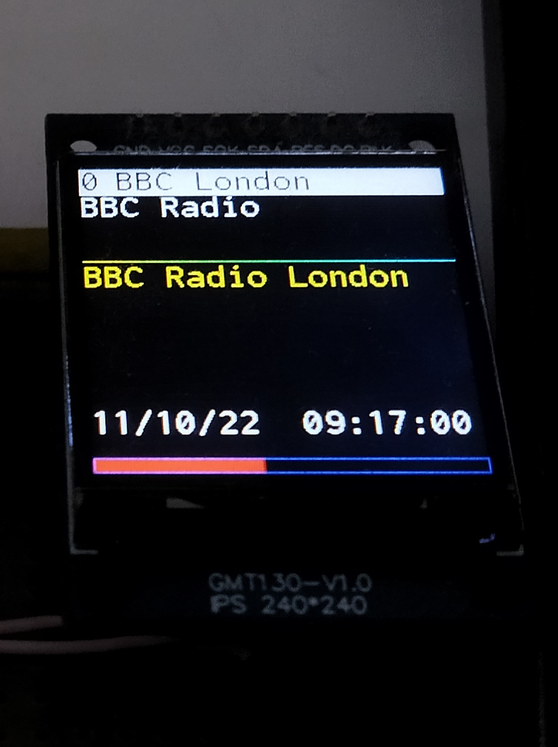

(#) b_zsiga válasza Travolta hozzászólására (») Márc 3, 2023 / 1
Én egy 240x240-es ST7789-es vezérlőjű kijelzőt illesztettem hozzá.
Több probléma is volt vele.
- Invertált színek. Valamiért fordítva működik, mint a dokumentáció szerint kellene. Doku hiba, vagy a kínai klón fordítva működik.
- 90 fokkal el volt fordulva ahhoz képest, ahogy én szerettem volna
- A hangerő vérnyomásmérője és a dátum/idő egy sorban volt. Én külön sorba tettem. Ez nem volt igazából hiba, feature.
- Az ST7789 vezérlő 320x240 képpontot tud kezelni, de a kijelző fizikai mérete csak 240x240. Sajnos nem ugyan azt a területet használja a program, amit a kijelző. Ezért a hasznos tartalom első 80 oszlopa nem jelenik meg. A végén pedig van egy 80x240 pixel méretű hely, ahol a RAM nincs inicializálva, bekapcsoláskor véletlenszerűen töltődik fel, és az van megjelenítve.
3 vagy 4 file-t módosítottam és újrafordítottam a programot.
Jó lenne látni egy képet, hogy mennyire nagy a baj.

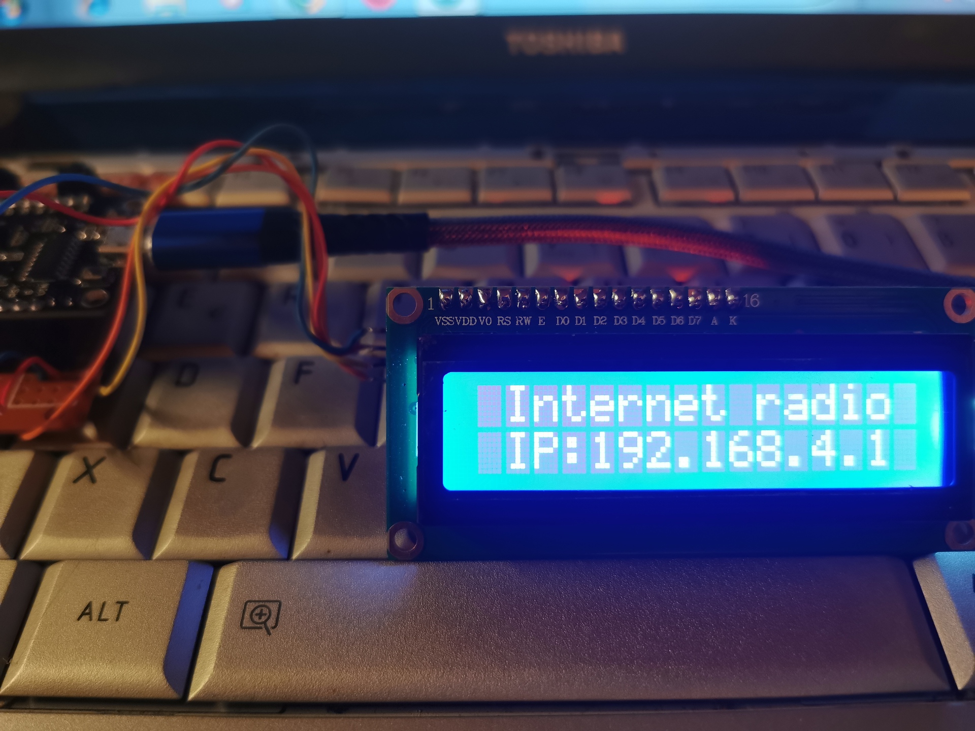

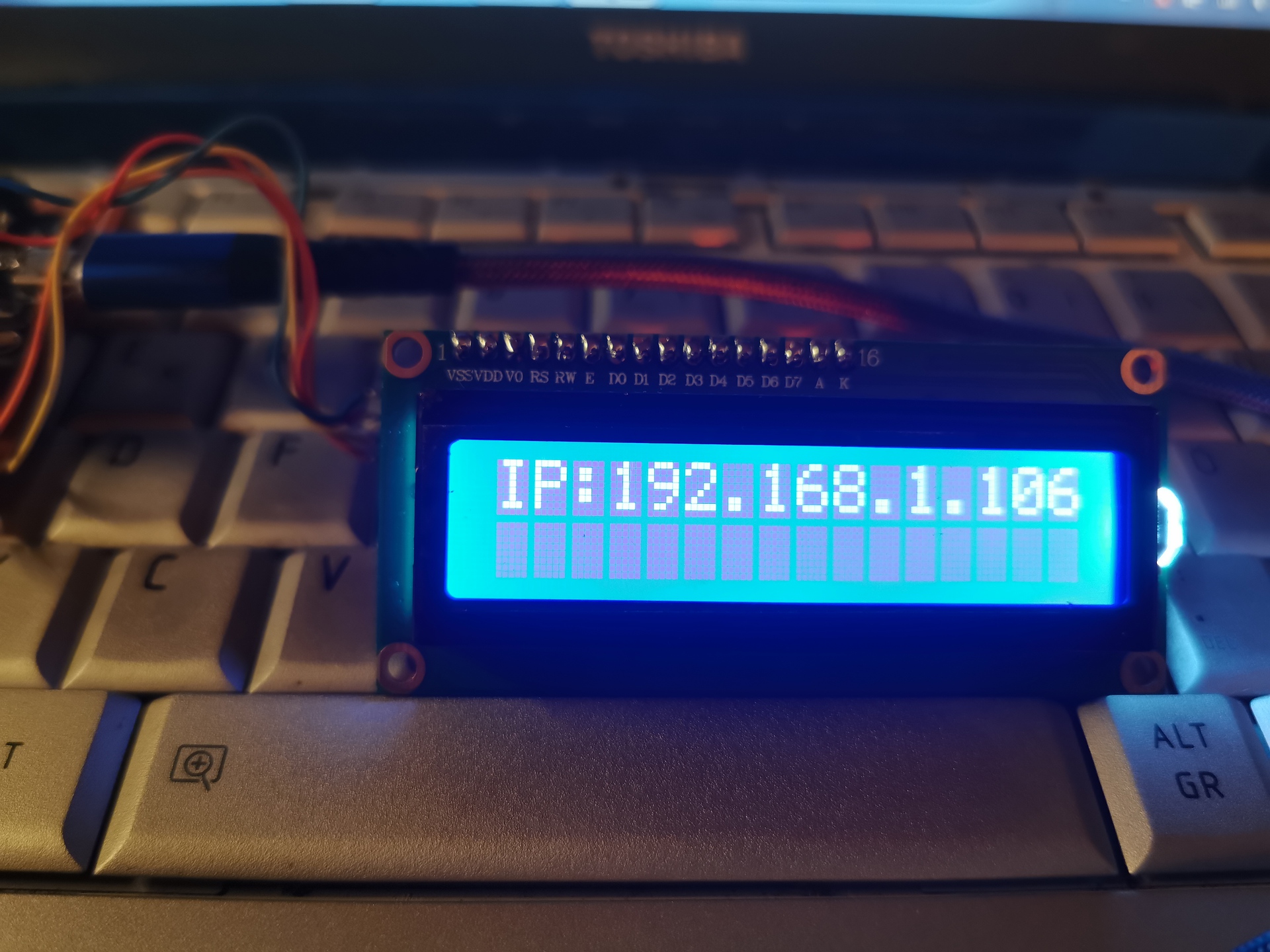

(#) mtibi55 válasza HA5AWS hozzászólására (») Márc 5, 2023 / 1
Szia I2C-s kijelzőt tud kezelni.
(#) HA5AWS válasza mtibi55 hozzászólására (») Márc 5, 2023 /
Akkor amit linkeltem 0,96"-os kijelzőt is kezelné? Elvileg az is I2C-s kijelző. Melyik bin-el lehet meghajtani? Hogy egyértelmű legyen, az ESP 8266-ra írtad?
Üdv: Gábor
esp 8266 de nem bin hanem arduino alatt írt szoftver esp-re. az alapi2c bus a gpio4-5 de bármelyikre át definiálható. Én az Edzelf félét csináltam a githubról. csak átírtam a kijelzőt. Arra viszont nem jövök rá hogy milyen formátumba kell bele írni a host címeket mert semmit nem hajlandó elfogadni csak ami eredetileg benne van.

(#) b_zsiga válasza kopizoli hozzászólására (») Márc 6, 2023 /
Sajnos a dokumentálás nem az erősségem. Ez jó alkalom arra, hogy újra átnézzem és le is írjam, hogy miket csináltam.
Mennyire az elejétől írjam le? Esp-idf telepítése, fordítás, flash-elés az megvan, vagy azt is írjam le?
Amit lejegyeztem belőle anno (Nincs sok formázási lehetőség itt a fórumban, ezért vastag betűvel egy korábbi, saját magamnak készített feljegyzést másolok ide. A nyelvezetért elnézést kérek, magamnak írtam):
A megjelenítés a KaRadio32_4/main/addonucg.c file-ban van
Szövegméret
A megjelenítendő szöveg karaktereinek méretét a
setfont(sizefont size)
függvény állítja be.
A választható méretek
typedef enum sizefont {small, text,middle,large} sizefont;
Dátum/idő betűméretének beállítása, kb 650.sor körül:
case TIME:
if ((yy > 80)||(lline[TITLE21] == NULL)||(strlen(lline[TITLE21]) ==0))
// setfont(small);
setfont(text);
Szöveg helye
Dátum/idő poziciójának beállítása, kicsit lejjebb:
// xpos = (3*x/4)-(len/2);
// yyy = yy -10;
xpos = 1;
yyy = yy -50;
ucg_DrawString(&ucg,xpos,yyy,0,strsec);
Vérnyomásmérő
A keretet az ucg_DrawFrame(), a csíkot az ucg_DrawBox() függvény rajzolja ki. A csík OK, a kerettel van baj.
A méret viszonylag könnyen beállítható, hogy végigérjen a képernyőn, és egy kicsit magasabb legyen
// ucg_DrawFrame(&ucg,0,yy-10,x/2,8);
// ucg_SetColori(&ucg,255,0,0);
// ucg_DrawBox(&ucg,1,yy-9,((uint16_t)(x/2*volume)/255),6);
ucg_DrawFrame(&ucg,0,yy-20,x,18);
ucg_DrawBox(&ucg,1,yy-19,((uint16_t)(x*volume)/255),16);

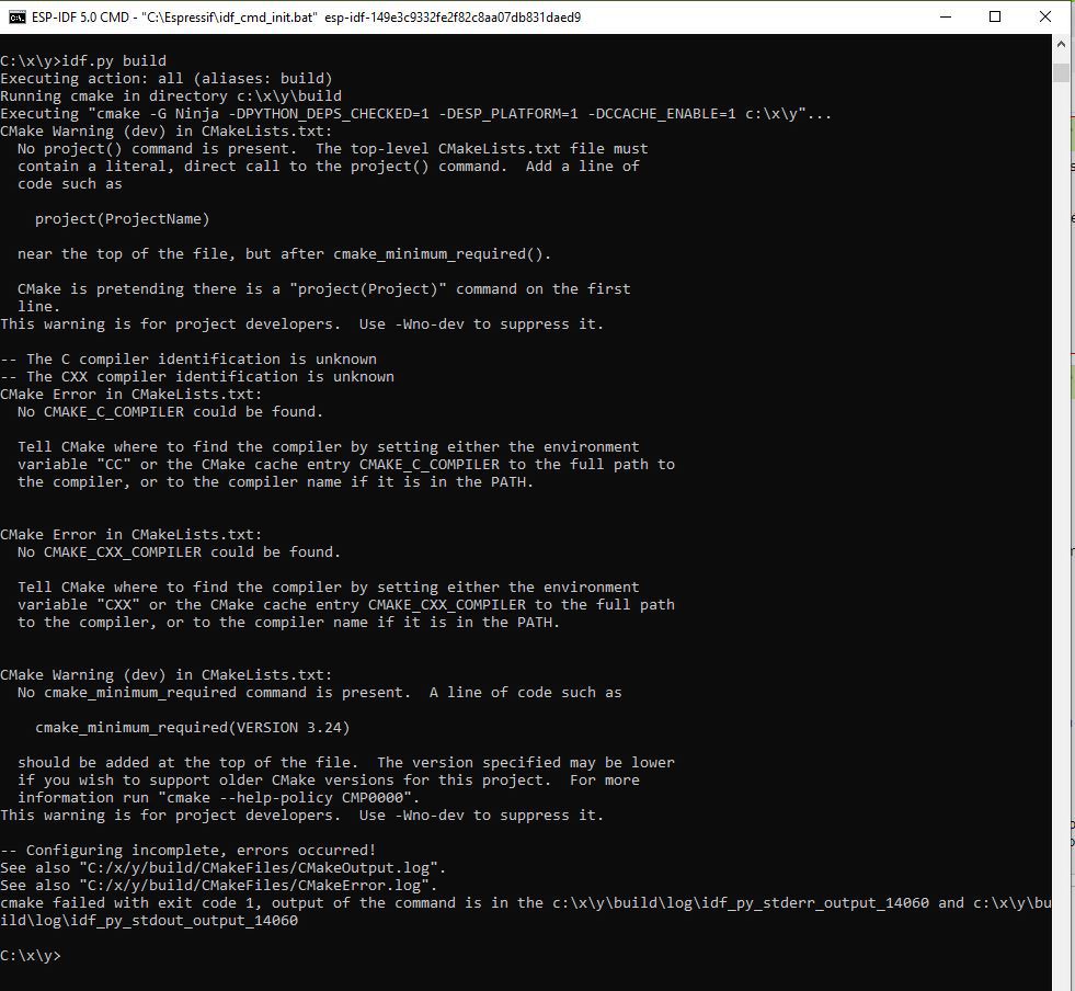

(#) kopizoli válasza b_zsiga hozzászólására (») Márc 10, 2023 /
Köszönöm, én Windows-t használok és tegnap már próbálkoztam vele, de nem jutottam sajnos dűlőre vele.
Elvileg mindent úgy csináltam, ahogy Te is írtad, meg ahogy le volt írva a net-en (telepítés és a fordítás), de elhasal amiatt, hogy a CMakeList.txt fájlban hiányol valami project nevet, pedig egy az egyben az van a folderben, amit a github-ról letöltöttem, kivéve az addonucg.c fájlt, mert azt ugye módosítottam, ahogy írtad.
Csatolom, hogy mit ír ki fordításkor, sajnos itt elakadtam.
Van tipped, hogy mi lehet a gond ?
(#) pipi válasza kopizoli hozzászólására (») Márc 10, 2023 /
C fordítót nem tudja azonosítani, nem találja
(#) b_zsiga válasza kopizoli hozzászólására (») Márc 10, 2023 /
Sajnos Windowsban nem tudom, hogy működik. De mintha nem lenne jól telepítve és/vagy konfigurálva a fejlesztőrendszer.
Ez alapján telepítetted? A 'Hello World' program lefordul úgy, ahogy a leírásban van?
(#) kopizoli válasza b_zsiga hozzászólására (») Márc 14, 2023 /
Köszönöm mindkettőtöknek, két napja ezzel szenvedek, hogy hogyan tudnám rábírni a build-re, de nem járok sikerrel. Ma feltelepítettem még a legújabb Visual Studio-t is, így most egy másik hibát dob, azt hiszem, itt feladom a dolgot. Tényleg csak annyit akartam megvalósítani, hogy nagyobb legyen a dátum és az idő mérete, ha esetleg így tud segíteni nekem valaki befordítani, megköszönöm, ha nem, akkor így marad.
Most ez a hiba, napok óta csak Google-zok és próbálom működőképessé tenni (és természetesen próbáltam törölni a CMakeCache.txt-t is és a CMakeFiles directory-t is, de nem jártam sikerrel) :
A hozzászólás módosítva: Márc 14, 2023
(#) b_zsiga válasza kopizoli hozzászólására (») Márc 15, 2023 / 1
Ez lehet amiatt is, hogy volt egy félig sikerült fordítás egy másik fordítóval.
Töröld le (vagy nevezd át) a build könyvtárat, és akkor tiszta lappal indul a fordítás.
