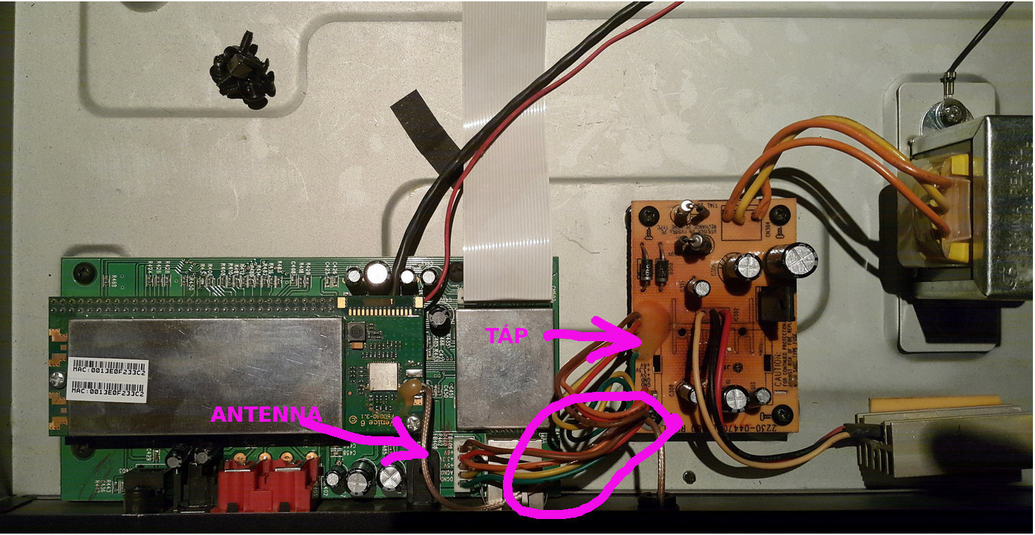

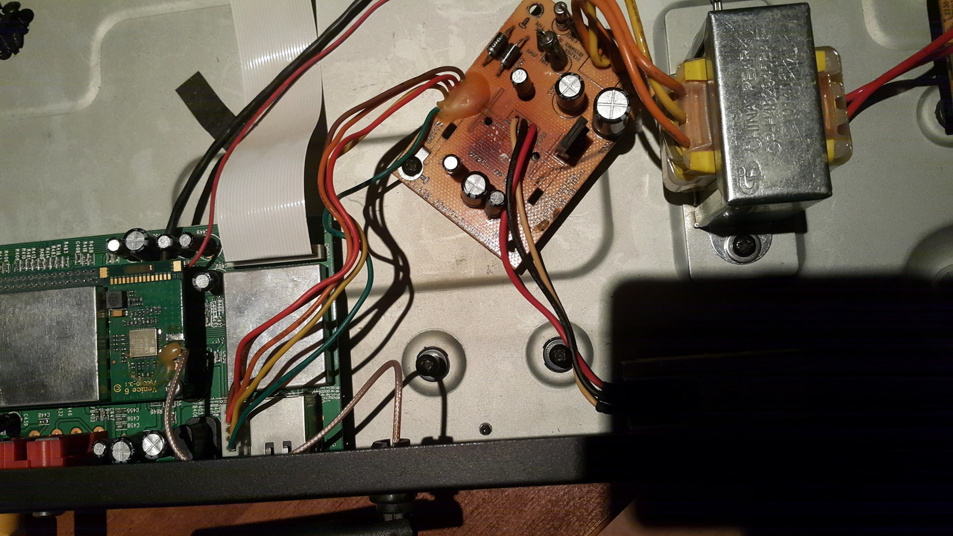

Ma kicsit megint nekiugrottam a készüléknek, a megoldás a táppanel áthelyezése volt. Szerés közben a kezem a táp felé került, a zavar erősödött, ebből született a megoldás. Most már semmi zavart se lehet hallani. (Talán tanulságos lehet.)
Nem a táppal van a gond, hanem a vezetékkel. Túl közel mentek egymáshoz.

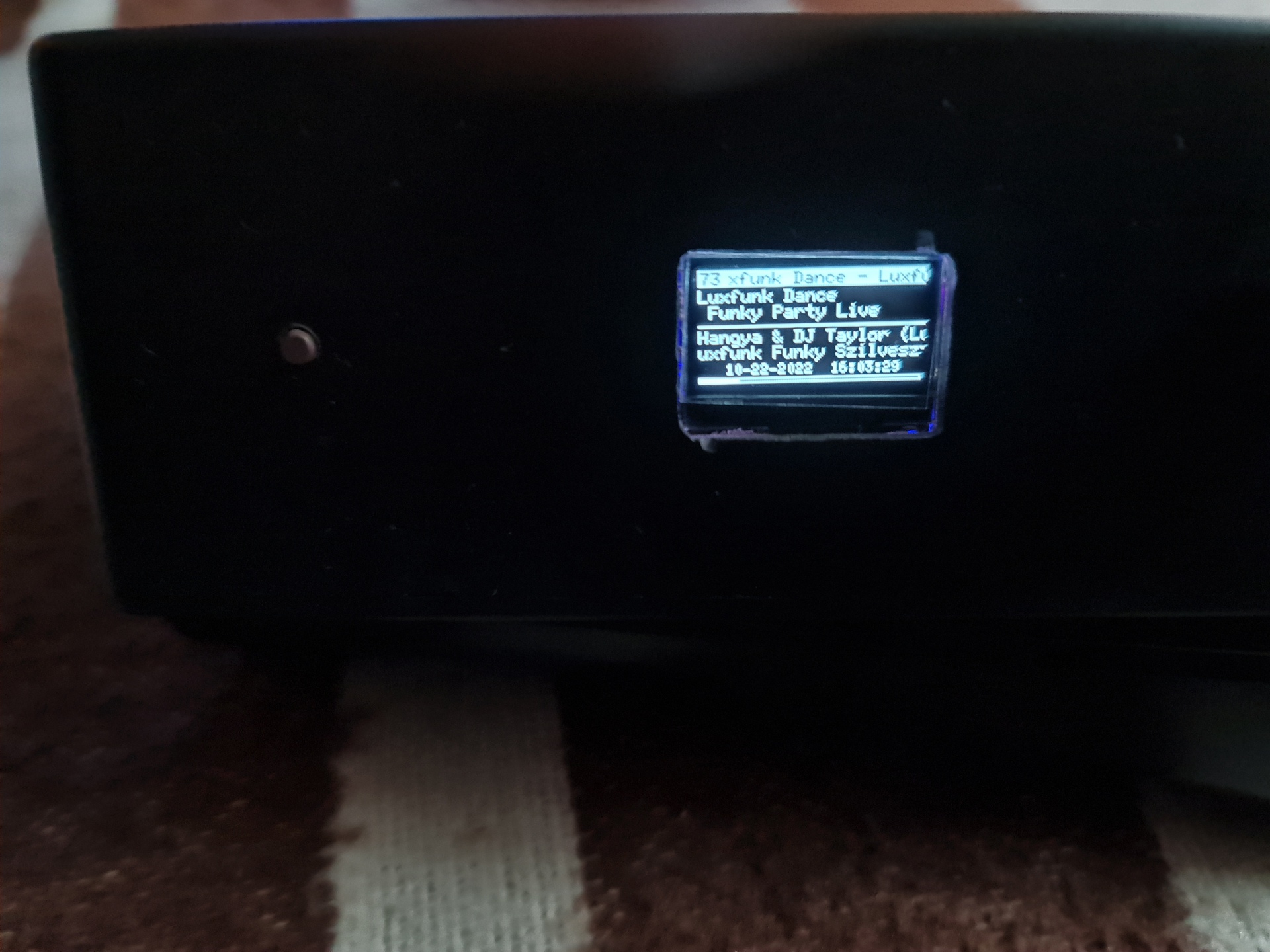

Csak kb. 32x18 pixel működik a kijelzőn, de az azt mutatja, aminek ott kell lenni. Ez lett volna kb. a kijelzőn: ##CLI.META#: MARSHMELLO & JONAS BROTHERS - LEAVE BEFORE YOU LOVE ME Mivel hosszú a szöveg, scroll-ozta. Kipróbáltam Arduino-ban egy tesztprogrammal. Akkor is csak ez a terület működik. Emlékeim szerint nem volt ezzel a kijelzővel probléma. Vagy a kivezetések elengedtek, vagy valami sztatikus kisülés kiütötte a controller nagy részét.

A képen kijelzőn az első 2 oszlopban valami memória szemét van. Ezt úgy lehet javítani, hogy soros porton vagy telneten beadod a következő parancsot: sys.lcd("1") A válasz az lesz, hogy a következő reset után 1 lesz az LCD. Táp ki-be, utána jó lesz. Nekem is van ilyen kijelzőm. Én úgy vettem, hogy 128x32-nek volt hirdetve. Be is állítottam hozzá a 6-os LCD tipust. Úgy már nem minden képernyő jó, néha egymásra ír sorokat. Egyszer véletlenül 0-t állítottam be. Akkor lett ilyen majdnem jó kép. És akkor jöttem rá, hogy valójában 128x64-es a kijelző. Aztán néhány nap múlva zavart az elején a 2 oszlop hiba, ezért jobban utána néztem. A 0-s LCD SSH1106 vezérlőhöz lenne, ebben meg SSD1306 van, ahhoz az 1-es tipus a jó.

És valóban. Az ajánlottak szerint eljárva eltűntek a szemetek.
