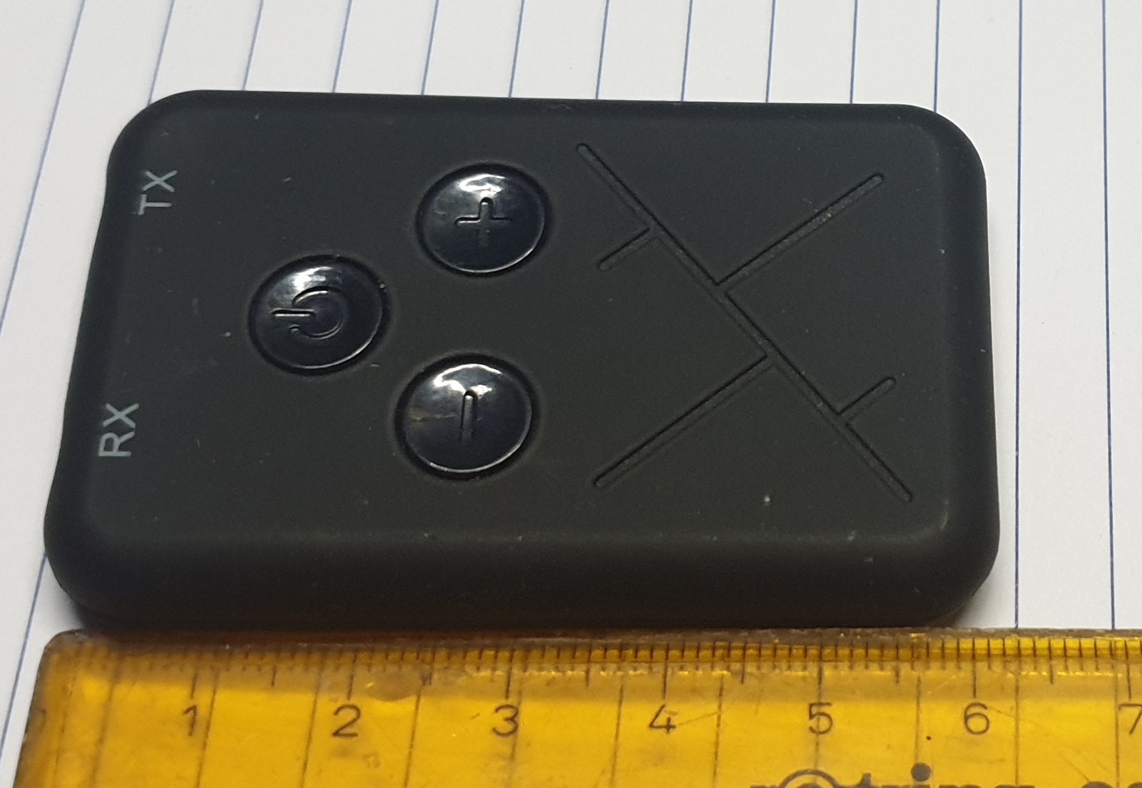

(#) JoeA hozzászólása Nov 22, 2024 /
Internetes rádió bt-soundbarhoz
Néhány napja túrom a netet egy webrádió után kutatva, de ez a felállás mintha senkit nem érdekelne vagy csak rosszul keresek. A cél, hogy az amúgy is majdnem állandóan működő soundbar-ra bt-n küldjek hangot. Jellemzően olyanokat találok, ami webrádió hangszórókkal és használható bt-sound vételére, nekem viszont fordítva kellene, tehát nem kellene bele hangszóró vagy erősítő hozzá. A cél, hogy az eddig használt mobiltelefon helyett erről lehetne hallgatni webrádiót vagy ha komolyabb, akkor akár spotify-t is.
Találkoztatok valahol ilyen projekttel?
(#) Inhouse válasza JoeA hozzászólására (») Nov 22, 2024 /
Keress itt, ebben a topicban vissza a KaRadio szóra és lesz megoldás. Persze a vonalkimenetre még kell egy BT transmitter.
(#) uniman válasza JoeA hozzászólására (») Nov 22, 2024 /
Bluetooth Audio Transmitter-t (adót) bármelyikhez csatlakoztatható, ha van hang- vagy fülhallgató kimenete a rádiónak. Olcsón (is) beszerezhető...
Na persze a soundbar lehet megválogatja, hogy milyen BT jellel működjön rendesen.
(#) JoeA válasza uniman hozzászólására (») Szo, 7:52 /
Hát....
Épp arra gondoltam, hogy ezek (mint a KaRadio is) már eleve teratalmaznak BT-t, amiket a githubon találtam képesek akár venni és BT-s hangszóróként működni. Jellemzően ESP-vel készülnek, de van pár egyéb alternatíva is csak épp egyik sem „adó”-ként működik, ahogy a KaRadio sem, pedig mindben ott a BT lehetősége, mert venni tudnak.
(#) JoeA válasza Inhouse hozzászólására (») Szo, 7:52 /
Pont a transmittert szerettem volna elkerülni.
(#) Inhouse válasza JoeA hozzászólására (») Szo, 11:59 /
Én nem találtam a KaRadiomban BT részt, ezt honnan vetted?
A KaRadio egy házi project, a DAC is külön panel, így is, úgy is neked kell hozzá dobozt fabrikálni, elférhet még benne a BT transzmitter is. Elég, ha egy USB aljzatot alakítasz ki belül és vannak ilyen átkapcsolható USB transzmitterek (akkora mint egy kisebb pendrive), tud venni/vagy adni is, ami kell.

(#) HA5AWS válasza Inhouse hozzászólására (») Vas, 19:54 /
Nem igazán értem, miért ilyen nagy gond egy kis összegű modul hozzáépítése bármelyik netrádióhoz. A sztereó bement egyszerűen illeszthető. A képen látható modul adónak is vevőnek is jó könnyű használni.
Üdv: Gábor

(#) JoeA válasza HA5AWS hozzászólására (») Kedd, 6:50 /
Mert nincs a fiókban
Van egy fazék ESP-m, WROOM-32, 32-C3/S3, stb... és abból akartam dolgozni ami van itthon. Ezek jól működnek amire eddig kellettek, jellemzően 5db-t szoktam egyszerre rendelni és így mindig marad, ezt akartam új alkatrész vásárlása nélkül felhasználni.
