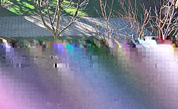

Ip kamerarendszerrel van olyan gondom /mind a 4 kameránál/, hogy általában kép alsó fele lekockázódik mint élő és mint rögzített videónál.
Dahau NVR4104-P-4KS2 a rögzítő V4 szofttal 4db AZISHN H.265AI 5MP 1/2.7"SC5239 5MP POE kamerával /igen kínai/.
Mi lehet a gondja?
(#) bbb válasza zaza99 hozzászólására (») Jan 1, 2021 /
Adatátviteli hiba. A hálózati csomagban lesz zavar és nem tudja rögzíteni a csomag végét. Tápellátási zavar, hálózati eszköz probléma is lehet az ok. Rakd gyengébb minőségre és nem fog ennyire durván előjönni a hiba, de a hálózati eszközeid beállításainál is nézd meg a jumbo frame méretet mekkora.
(#) zaza99 válasza bbb hozzászólására (») Jan 1, 2021 /
Jelenleg így van beállítva. Az MTU 1500-on van és nem lehet állítani de ez a külső kapcsolatra vonatkozik. Belső/kamera-nvr/meg nincs. Arra már rájöttem hogy hiába ONVIF-esek a kamerák az nvr nem tudja rendesen kezelni.
A hozzászólás módosítva: Jan 1, 2021

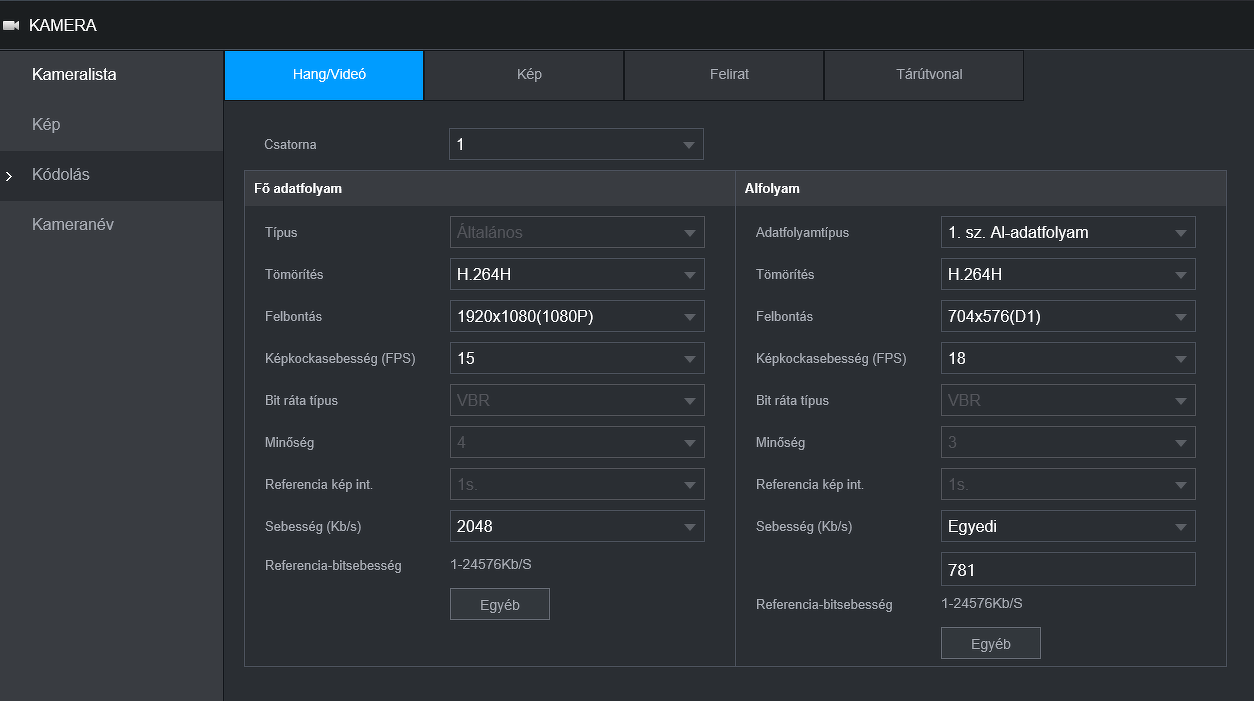

Nézd meg az alfolyamot, hogy annál is látod-e ezt a jelenséget! Ha nem, akkor azt még bírja a hálózatod, a főfolyamot már nem. A "sebesség"-nek fordított 2048, amit lejjebb kellene venned, s úgy megnézni mit produkál.
Direkt jobb minőségű képet szeretnék azért is vettem meg ezt a drága rögzítőt igaz a kamerák kínaiak. Elvileg a kamerák 5MP-esek és csak 2MP-en használom ok tudom ez a felbontás. Az egyik kamera max 10m utp-n van a kameránál levágtam a dugót és összeforrasztottam. Szóval szeretném megtalálni a hibát hogy jobb kép legyen.

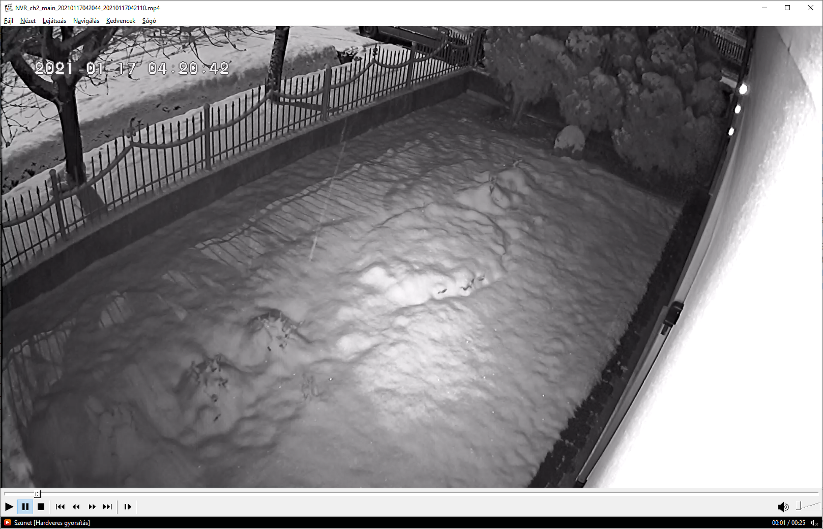

Az miért van hogy amikor mennek az infrák mert sötét van akkor a kamera néha elsötétíti a képet majd vissza világosítja és ez megy egy darabig? Persze mozgásérzékelés miatt rögzíti is ezeket.
(#) kalmi.kalmi válasza zaza99 hozzászólására (») Jan 17, 2021 / 1
A fal miatt ?
(#) bbb válasza zaza99 hozzászólására (») Jan 17, 2021 /
Nem feltétlen a fal, lehet a hó miatt is. AGC - auto gain control beállítást keresgélj, s azt állítgatva lehet ezen a jelenségen finomítani.
(#) nedudgi válasza zaza99 hozzászólására (») Jan 17, 2021 /
Valószínűleg a kamera próbálgatja kitapasztalni, hogy kell-e még az infravilágítés, mert a hóról elég sok fény visszaverődik.
Főleg szürkületkor (hajnalban és este) lép fel a jelenég.
A hozzászólás módosítva: Jan 17, 2021
(#) zaza99 válasza nedudgi hozzászólására (») Jan 17, 2021 /
Szeptemberben raktam fel azóta csinálja két kamera is. Nem lehet valamit állítani rajta? Ip kamerák.
IP kamerából gyártónként évente akár több tucat új típus keletkezik. Nekem eddig még nem sikerült két azonos típust venni. A menük is változnak, az angol nyelv ismerete elengedhetetlen - alaposan át kell bogarászni a menü elemeit.
Az elhelyezés, irányítás is sokat segíthet. Külső fényforrás (például utcai lámpa) fénye ne érje a fényvisszaverésre hajlamos felületeket. Felesleges is, hiszen ott az infra, amivel elég jól lát a kamera.
