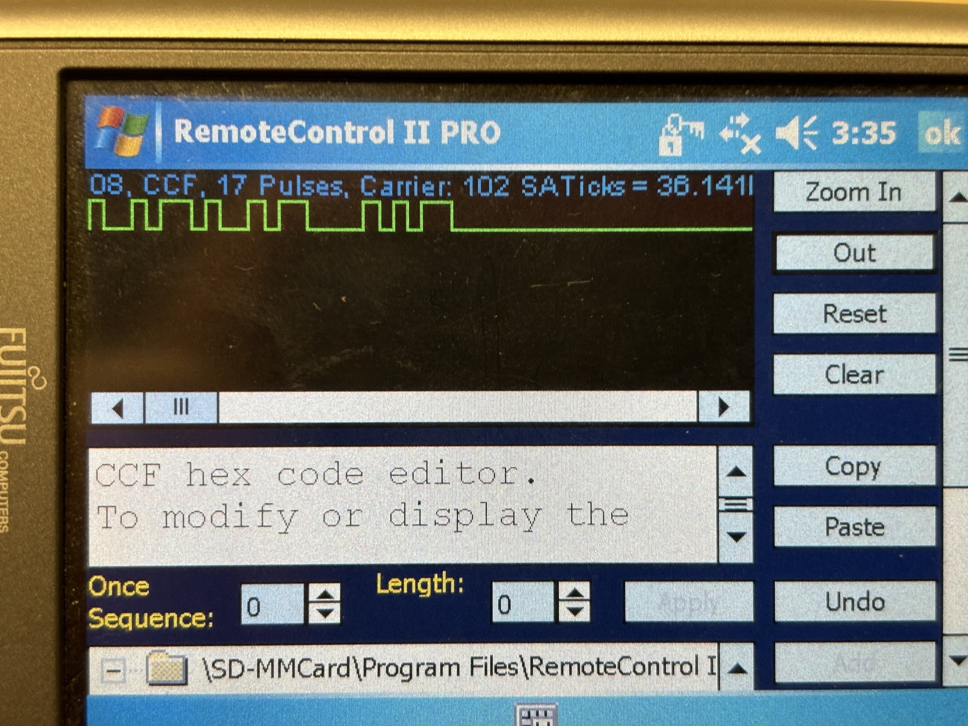

Segítség kellene természetesen.
Csak kicsit vagyok jártas az elektronikában, azaz nem tanultam iskolában csak amit haveroktól könyvekből tudok.
Vettem egy elektrolux főzőlapot ami elvileg, infrán vezérli a saját aranyárban mért páraelszívóját.
Nekem persze nem olyan van. De szeretném vezérelni vele.
Vettem is egy ilyen tanítható relét
de sajna nem tudja megtanulni a főzőlap által kibocsátott jelet.
Villan egyet tehát érzékeli de nem tudja megtanulni.
Próbáltam broadlink mini-vel megtanitani, az meg tudta tanulni a jelet, tehát megtanulható a jel.
Tudnátok ajánlani valami egyszerű relés kütyüt amit rá tudnék tanítani?
Előre is nagyon szépen köszönöm a segítséget!
Tudnátok ajánlani egy o
A hozzászólás módosítva: Szept 5, 2024
(#) uniman válasza szarkazsolt hozzászólására (») Szept 6, 2024 /
Előbb kitaláljuk a főzőlapod típusszámát (vagy leírod milyen kódolású, jelet ad ki). A kütyüd nem szereti bizonyos 38 KHz-es jeleket.
(#) szarkazsolt válasza uniman hozzászólására (») Szept 6, 2024 /
A főzőlap tipusáról mellékelek egy képet…
Én sajnos nem találtam róla semmit. Lehet a páraelszívo oldaláról kellene keresgélnem?
A hozzászólás módosítva: Szept 6, 2024
(#) szarkazsolt válasza szarkazsolt hozzászólására (») Okt 20, 2024 /
Ezt sikerült vissza azonositani egy PDA szoftverrel:
0000 0073 0000 0008 0036 0032 001B 0032 0051 0032 001B 0032 001B 0019 001B 0032 001B 004B 001B 8067
Nekem ez semmit nem mond sajnos.
(#) szarkazsolt válasza szarkazsolt hozzászólására (») 10:44 / 1
Arduino nano-val sikerült mindent megoldani.
Aliról rendeltem, programot letöltöttem hozzá, betanitottam és működik.
