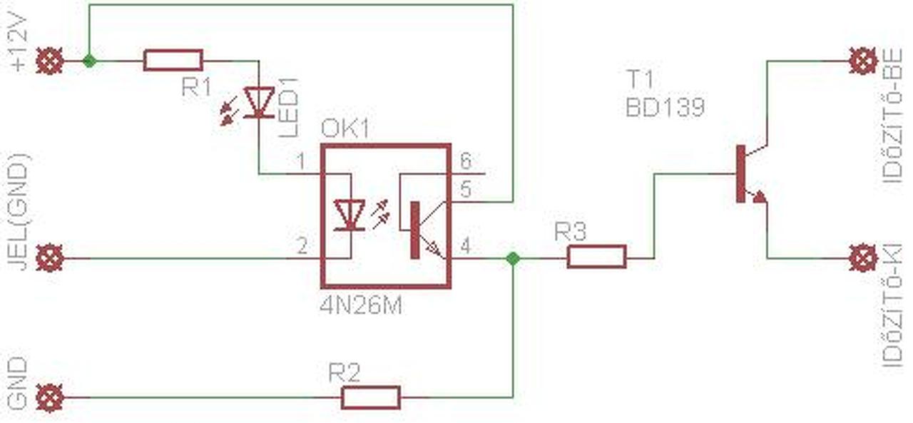

Az infrakapu reléjét szeretném helyettesíteni egy optocsatolóval, kicseréltem már egyszer, de az ellenállás mindig melegedett előtte, valamint szerintem nem is működött megbízhatóan!
Tud valaki valami egyszerű kapcsolást, 5 vagy 12V-ról szeretném vezérelni és 12V-ot szeretnék kapcsoltatni!? Nem vagyok jártas az optocsatolók terén!
Köszi a segítséget!
(#) proba válasza tápos hozzászólására (») Ápr 16, 2014 /
A ledje elé egy tápfeszültségre méretezett (kb 10-15mA) ellenállás kell.(akár az 5V-os táphoz képest is használhatod. A kimeneti oldalon viszont nem szabad túllépni a kimeneti tranzisztor határadatait.

(#) zosza18 válasza tápos hozzászólására (») Ápr 17, 2014 /
Szia! Értelem szerűen ellenálláson keresztül meghajtod az optocsati LED-jét, a tranzisztorral pedig meghajtasz egy nagyobb áramú tranzisztort, ami elbírja az időzítődet. Lerajzoltam neked mire is gondoltam.

(#) tápos válasza zosza18 hozzászólására (») Ápr 19, 2014 /
Köszi, már megcsináltam az egész kapcsolást, minden tökéletesen működik!

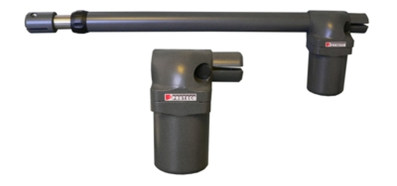

Én itt új vagyok, csak segítséget szeretnék kérni. Van egy 220 voltos kétszárnyú kapunyitóm ami tökéletesen működik, amíg nem jön a nyári felhőszakadás. Ezek után az egyik motorján, már csak a tekercselés segít. Már kb, 3-4 alkalommal volt tekerve.8-10 ezer-ft. per alkalom.

Neked nem motorcsere kell, hanem szigetelés a gyári motorra, mert beázik nagyon!

Tegyél fel pár képet a motorrol, tipusa?
Inkább ezt kéne megoldani.
(#) jani0408 válasza zsoltee0001 hozzászólására (») Júl 16, 2014 /
PROTECO a típusa, de már 10 éves. Most megyek a tekercselőhöz délutánra ígérte, hogy elkészül a tekercseléssel.

Egyetértek az előttem szólókkal, ne variáld át. Ez gyárilag kültéri, nem ázhat be (elvileg).
Ha mégis, az vagy szerelési hiba van, vagy gyártási hiányosság (pl.: mint írtad, hiányzott az "O" gyűrű).

A múltkor javítottam egy elektronikát, gumitömítéses gyűrű ellenére beázott, mondjuk ehhez 1 hét felhőszakadás + klíma kondenzvíz oda folyt kellett.
Szóval meg kell jól oldani a tömítést, ezt így fórumon keresztül mi se tudjuk megoldani.
Még annyi, hogy az a proteco jó motor, ne cseréld le, valamint nézd meg a motor állórész házának alján szokott lenni egy furat, az esetleges víz távozás céljából, láttam már olyat, hogy ez eltömült és a zárkioldón keresztül odafolyó víz nem tudott távozni.
A kioldót is nézd meg, nem-e ott megy be a vizecske.

Amúgy felraktam a megtekercselt motort, most megyen szépen. még szétfogom szedni és a kioldónál jól átnézem. Leviszem a műhelybe, nagyítóval jól átnézem és ha van ott hely megnyomom egy kis zsírral. Azt úgy is csak akkor mozgatni ha nincs áram és kiakarom nyitna a kaput.
Visszatérve az antennára, Ha felteszem az oszlop tetejére az már másnapra eltűnik. Esetleg milyen hosszú lehet a kijövő kábel, mert akkor kicserélném újra és nem lesz benne toldás.
A típus : PROTECO Q 35 hátha így könnyebb utánanézni.
