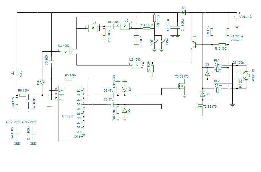

Egy ablaktörlő motorból némi fogaskerék áttéttel kialakított garázskapu mozgatóhoz kellene valakinek egy egyszerű-olcsó vezérlőt készíteni. Az érdekelne, hogy mennyire zavarérzékeny egy ilyen rendszer? Megúszható minimális szűréssel stabi nélkül, közös motor táppal? Vagy jobb félni mint megijedni. Megrajzoltam pár verziót, de mivel a motor indulási meg üzemi áramfelvételéről még nincs info, arról sem, hogy milyen sebességgel mozog a kapu, ezért pár alkatrész érteke még változhat. Az elsőnél nem tetszett, hogy végállásnál kétszer kell léptetni. Az időzítés a kimeneteken csak védelem lenne, ha valamiért a végállás nem működik. Az utóbbinál is lehet átrajzolom, hogy a kapcsolók alapból zárva legyenek. Köszi.
A relék lehet nem örvendenének a fetek nem határozott kapcsolásának.
A téma elején van kipróbált bevált kapcsolás
- A második megoldás már sokkal szimpatikusabb, tápzavar miatt is. - A motor indulásnál, biztos hogy késleltetni kell az áramfigyelést, Mert vélhetően le fogja állítani az indulóáram. De ez az R7 és U2 közötti RC taggal megoldható, ha ismert már az áram-idő függvénye. - A végállásnál biztonságosabb a bontó érintkező. De akkor sorosan kellene kialakítani. Viszont van egy hazárd is, ha egyik végállás bent marad, akkor a másik már hatástalan lesz. Vagy is a végállásnál a léptetésen kívül, a relé ejtéséről is gondoskodni kellene. Ezt azért körbe kellene járni. - A relék kikapcsolásának gyorsítására lehet alkalmazni viszonylag egyszerű megoldást, bővíteni kell egy tranyóval és három ellenállással. - Én a 4017 13-as lábat összekötném a Q4-essel. Mert igaz csak 10ms kell, hogy hasson a Reset, de ha ezen idő alatt érkezik egy léptető impulzus, akkor rálép a Q5-re és "eltévedt" a számláló. Idézet: „Vagy is a végállásnál a léptetésen kívül, a relé ejtéséről is gondoskodni kellene. Ezt azért körbe kellene járni.” Igen. Mitöbb amikor egyik végállás kapcsol, majd jön gyors 3 léptető impulzus (sose tudható) ami alatt nincs ideje bontani, mert nem mozgott eleget a másik irányban, akkor is hatástalan lesz. A kapcsoló a hozzá tartozó kimenetet is kell tiltsa. A többi javaslatodat is átrágom, köszi.

Hello! Nem tudom feladtad, vagy más sínpályára váltottak át, én mindenesetre megrajzoltam, hogy kb. hogyan oldható meg a feladat a választott eszközökkel.
Szia.
Nem adtam fel. Amiket javasoltál korrigáltam, de megrajzoltam egy 4013 ra épülő verziót is. Közben megtaláltam a Te verziódat is, ami szintén nagyon nagyon tetszik. Természetesen szívesen fogadnám ha közzétennéd amit most terveztél. Nem akarom hogy az olcsóság a minőség róvására menjen, a filléres alkatrészek pluszban nem számítanak. Ami drágább az inkább a relék, kapcsolók stb. Van elég kuka panelem itthon amikből tudok bontani minden mást ha szükséges. Kíváncsian várom, köszi. A hozzászólás módosítva: Okt 4, 2024
Oké, nézd át, mert mint tudjuk én nem készítek semmit, csak rajzolok.
Hát igen, ebből kihoztad a maximumot.
Teljesen megfelel. Köszönöm. Arra gondoltam, hogy majd a végállás kapcsolókat vagy egymás mellé teszem, vagy dupla kapcsolót használok és a kapu két végén lesznek az ütközők. (még kiagyalom) így nem kell hosszú vezetéken vinni a jelet.
Görgős kapcsolót célszerű használni, hogy túlfuthasson és ne legyen alakváltozás. Vagy olyan rugóst, ahol alaphelyzetben egy rugó nyomja meg a kapcsolót, az ajtó pedig a rugót nyomja össze.
Jól látom, hogy kézzel léptetéskor a relé ejtése után, (ami időbe telik) a 4017 fog még egyet lépni? Tehát nem lesz stop pozíció.
U1-Q0 és U2b-6os lába, valamint U1-Q2 és U2b-5ös lába közé egy egy diódát be kéne iktatni.
Ebben lehetne valami, de nem biztos hogy gond lesz. Mert amikor megnyomod a gombot akkor a CLK H-ra vált. Amikor elejt a relé, ezt a H szintet C6*R9 meghosszabbítja 10ms-al. De ahhoz, hogy a C2*R2-nek le kellene menni 6V alá. De annak időzítése is 10ms. Tehát ahhoz, hogy még egyet lépjen, le kellene a CLK-nak esni, alsó küszöb alá. De legfeljebb a biztonság kedvéért az R2-őt kell 220k-ra cserélni.

Megépítettem az áramkört. Tesztelés közben rögtön előbukkant egy hiba amire nem gondoltam előzőleg. Ugyanis a Step gomb hosszabb ideig is nyomva tartható. (ez most a vevőtől jön, aminek egy relé van a kimenetén) Ez ugye bénítja a számlálót. Az áramkorlát tesztelése közben bukott ki, amikor kicsit tovább tartottam nyomva. Eközben túláram lett, de ugye átment az egész öntartóba. Agyalok, hogy hogyan lehetne a legegyszerűbben, minimális beavatkozással orvosolni. Gondoltam hogy az áramkorlátot (ennek van a legmagasabb prioritása) átkötöm a resetre. Viszont akkor egyik irány kieshet, ami gond lehet. (a másik 2 jel kimaradása még talán beleférne) A jó megoldás a Step jel differenciálása lenne, de ugye a prell mentesítés is kell. Talán 2 smd tranyóval megoldható. Esetleg van jobb ötleted? Az is lehet hogy megint nem látom a fától az erdőt, és kéne alunni egyet rá.
Hello! Ez sajnos így van. Két tranyóval lehet Schmitt triggert építeni. Eléje integráló tagot, utána differenciáló tagot tenni. (pld. 100k/100n)
Van még egy ötletem. Ha a vevő egységben a relét kicseréled optocsatolóra (pld. PC817 plusz egy 1k), akkor megszűnik prell és lehet differenciálni. Vagy is csak meg kell cserélni az R2-ót a C2-vel.
Persze ez csak akkor jó, a "relével" nem használsz párhuzamosan "kézi" nyomógombot is.

Jó ötlet volt az optó. A hozzászólás módosítva: Nov 1, 2024
Ezek szerint működik?
Csak ha plusz nyomógombot is alkalmaznál, akkor azt ott, prell-mentesíteni kell. Vagy Hall nyomógombot használni.
Igen működik, igaz egyelőre az asztalon. Kellett még egy 100n a clk-ra, mert terhelésnél kaotikusan viselkedett. D5, D3 nélkül is. Szkóppal nézve (sima, nincs tárolós) dupla tüske érkezett.
Kocsi akkuról fog majd üzemelni. Megépítettem ezt a csepptöltődet is. Remélem hogy majd elég lesz, tudomásom szerint nem lesz túl sűrün használva. Kis telek kapujához kell.
Sajnos a clk és EN láb nem hiszterézises, és a clk felfutó élére előírás van, nem szabadna integrálni a bemenetén. De úgy meg zavarérzékeny, ha "messzire" van elvezetve, vagy zavaró jel van a közelben. A differenciálás egyben azt is jelenti, hogy "felüláteresztő szűrő", tehát legszívesebben a zavarokat viszi át.
