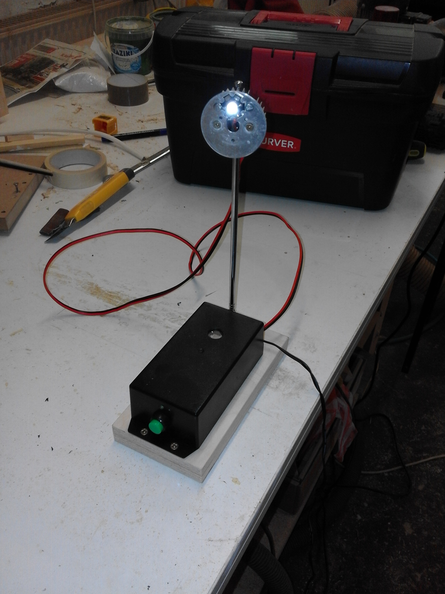

Régi a téma, de mindig lehet aktuális. Lám nekem is 7 évvel a legutolsó bejegyzés után vált szükségessé egy mobiltelefon hívásjelző!

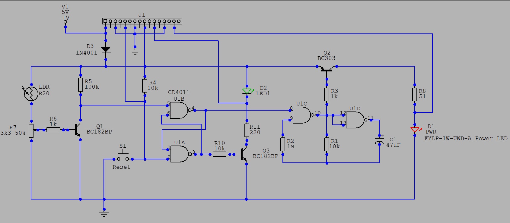

Ez az áramkör más elven működik mint a fent publikáltak: Ez a kapcsolás akkor ad jelzést, amikor a mobiltelefon kijelzője bekapcsol. Vagyis híváskor, valamint akkor is amikor a telefonnak közlendője van a felhasználójával pl. lemerülés, üzenet érkezés, időzítés lejárta, ébresztés... stb. Az áramkör nem túl bonyolult, egy próbapanelra könnyen elkészíthető (LOMEX-nél 25-00-36).
A működése: A kapcsolás lelke egy fényérzékeny ellenállás (LDR). A Q1 tranzisztoros fokozat biztosítja a kapcsoló jelet a következő fokozatnak, mely tulajdonképpen egy NAND kapukból (U1A-U1B) kialakított RS tároló. Sötétben LDR ellenállása kb. 500 kohm, világosban 100 ohm alatt van. Az LDR és az R7 potenciométer feszültségosztót alkot. R7-tel lehet az áramkör érzékenységét egy kicsit állítani. Ha fény éri az LDR-t, nyitja Q1-et, az RS tárolót SET állásba billenti (negált jellel). Ez a tároló biztosítja, hogy a hívásjelzés mindaddig aktív maradjon, amíg az S1 „Reset” gombot meg nem nyomod. A Q3 tranzisztoros fokozat D2 LED-et működteti, mely az áramkör készenlétet mutatja. A CD4011-es IC másik két kapuja (U1C-U1D) a Q2 PNP tranzisztoron át villogtatja a jelző power LED-et kb. 1Hz-el. A villogás gyorsasága C1 és R1 változtatásával lehetséges (próbálgatás). Q2 tranzisztor 1A-rel terhelhető (BC303, ilyenem volt...). Az általam használt power LED 1W-os, max. 350mA áramot vesz fel. Q2 fémház tokozású, a power LED pedig nem világít teljes erősséggel és az is villog, ezért a tranzisztort nem szükséges hűtőbordára rakni, a power LED-et viszont nem árt! A LED helyett használhatsz valami berregőt is.
Tápegységnek megfelel egy használt mobiltelefon töltő is (5V/500mA). Ha fixen rákötöd a tápot, akkor nem kell a D3 polaritásvédő dióda.
Ha előfordul, hogy tévesen jelez (pl. nagy felvételű gépek közelében, mint nálam: ipari porszívó, CNC gép), akkor R7-el állítsd egy kicsit „érzéketlenebbre” és a táp bemenet – GND közé köss egy 100nF-os kerámia kondenzátort (pl. J1 csatlakozó 1. és 3. lába).
Az egész áramkör kényelmesen belefér egy 130x68x44mm-es műszerdobozba (LOMEX-nél G1022BF 47-01-45). Ebben megvan a NYÁK-lemez helye is, ahová be lehet pattintani (61.5mm szélesre vágd a lemezt). Az áramkört úgy kell elkészíteni, hogy az LDR-t a fóliás oldalra szereled foglalatba, mert nagyon rövid lába marad (kb. 5mm), hogy elférjen a NYÁK és a doboz teteje között és ne süsd meg a forrasztásnál. Foglalatnak jó egy precíziós IC foglalat rugós hüvelykéje. A doboz tetejét az LDR fölött kifúrod, a nyílásra belülről egy kis darab átlátszó műanyag lapot (pl. CD tok átlátszó teteje) ragassz olvadékragasztó pisztollyal, hogy ne szálljon bele a por! A jelző power LED-et egy teleszkóp antenna tetejére szereltem egy hűtőbordára. A dobozt és az antennát pedig egy 180x90x22mm-es rétegelt lemezre.
Használat: a telefont értelem szerűen kijelzővel lefelé ráfekteted a dobozra a nyílás fölé és megnyomod a Reset gombot. A doboz tetejére ragaszthatsz szilikon ablaktömítő szalagot is, így biztosan nem karcolódik meg a telefon kijelzője és a fényzáras is jobb lesz.
