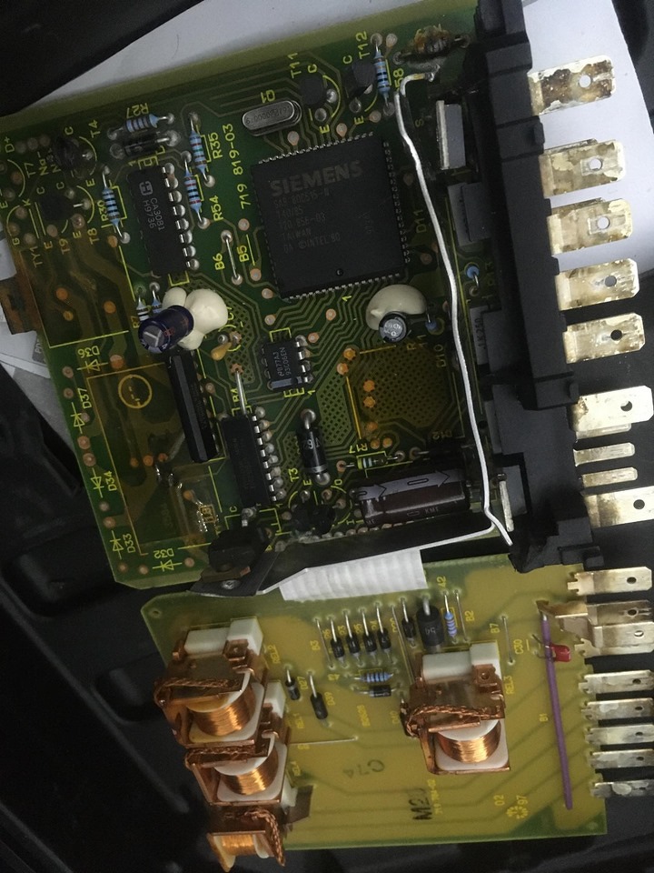

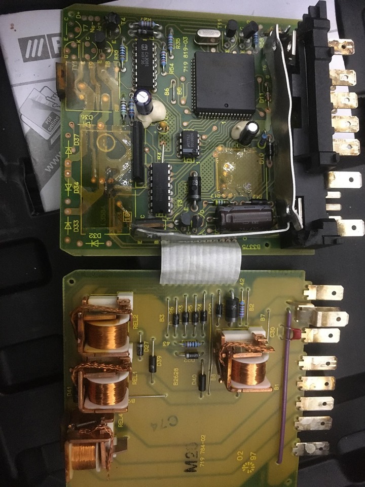

Kezembe akadt egy webasto állófűtés vezérlése, van is benne egy elpukkant FET, egy tranyó, meg egy ellenállás. Na most a FET típusa BTS114, aminek ITT AZ ADATLAPJA. Mit jelent az, hogy tempfet? Sosem találkoztam még ilyennel, illetve helyettesíthető-e valami mezei (pl.irfz44) alkatrésszel? Egyébként van még 2db félvezető elég távol ettől, viszont egy "L" alakú vékony aluprofilon van az összes egyben, lehet köze a típusának hozzá, hogy egy hűtőfelületen vannak? A hiba oka megvan, szegecselve volt a hűtéshez és megszaladt a hőfoka, emiatt zárlatba ment. Ha nem szükséges egy hűtőfelület nekik, akkor tennék rá egyesével nagyobb bordákat.
A képeken már szétbarmoltam, sajna egy kicsit erősebben megfogom a lemezt már hajlik is, de így van megoldva.
(#) Ronin válasza mhatalyak hozzászólására (») Jan 30, 2020 /
Temperature Protected MOS-FET (TEMPFET), és PROTECTED MOSFET (PROFET);
a SIEMENS hőmérséklet-, illetve hő, és túlfeszültség védelemmel egybeintegrált teljesítmény-FET gyártmányainak megnevezése.
A hozzászólás módosítva: Jan 30, 2020
