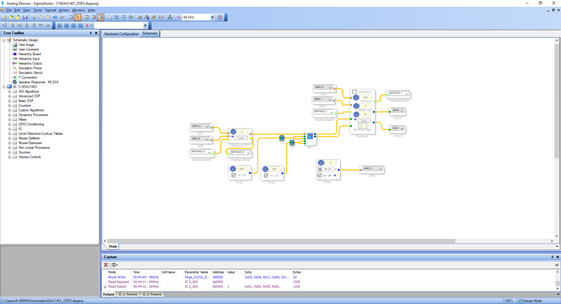

Sziasztok! Adott egy ADAU1701 DSP, és az volna a kérdésem hogy MP9 lábra (AUX ADC0) rákötöttem egy potméter középső lábát, másik kettőt az 5V és GND-be, de ha a programba beállítom hogy hangerő szabályzó legyen, akkor teljes kitekerésnél max -12dB jelszint jön ki. Próbáltam 5V helyett 3V-ot úgy nem ad ki semmit. A firmware-t simgastudioval írtam az eepromba, ott volt egy olyan lehetőség, hogy volume control --> ext. gain control, a slew rate-et 12 nek hagytam, kijelöltem a GPIO-bol az ADC0-át és hozzácsatoltam a slew rate blokk-hoz

Sikerült megoldanod? Kíváncsi lennék mi lett belőle...
Igen, A poti 0-5V ot szabályoz a GPIO lábra, a programban pedig a beolvasott aux adc értéket megszoroztam egy konstansal, és az az érték megyen az ext. gain control blokkba. A konstans értékét úgy célszerű megválasztani, hogy generálsz egy szinusz jelet, átviszed a gain control blokkon, a végén meg jelszintet mérsz. Ha a poti max álláson van és a kimeneti gain 0dB és nem hallgató torzítás, nem megy 0dB felé az erősítés akkor jó a konstans érték
