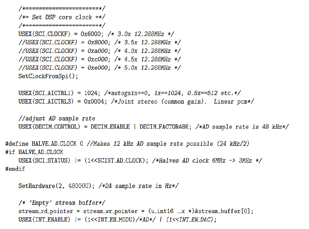

Tehát ezt szeretném valahogy megvalósítani: (42. oldal alja)
"Example: If SCICLOCKF is 0x9BE8, SCMULT = 4, SCADD = 3 and SCFREQ = 0x3E8 = 1000.This means that XTALI =1000×4000+8000000= 12 MHz. The clock multiplier is set to3.5×XTALI=42MHz, and the maximum allowed multiplier that the firmware may automatically choose to use is(3.5 + 2.0)×XTALI= 66MHz."
(#) Rober_4 válasza Rober_4 hozzászólására (») Ápr 25, 2021 /
Valami ilyesmit szeretnék megvalósítani:
(De lehet ez is csak az SPI frekvenciáját változtatja meg...)

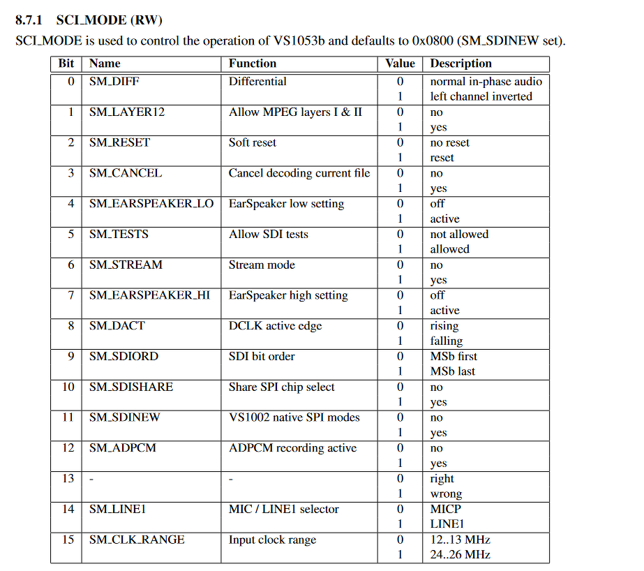

(#) Rober_4 válasza Rober_4 hozzászólására (») Ápr 26, 2021 /
Úgy néz ki, hogy működik a read, bár 1-2 teszten vagyok csak túl:
Ugye kiolvastam az SCIMODE regiszter értékét és ezt kaptam:
B0100100000000000
Ugye az adatlap szerint, a 14-es és a 11-es bit van bekapcsolva, tehát native SPI módban van az eszköz, illetve a line csatlakozó az aktív.
Megpróbáltam bebillenteni a 15. bitet, mely a 24..26 MHz-es órajelnél kell beállítani, és lefeleződött a kimeneti mintavételi frekvenciám, egész űrhangja lett az eszköznek...
A hozzászólás módosítva: Ápr 26, 2021
(#) Rober_4 válasza Rober_4 hozzászólására (») Ápr 27, 2021 /
Közben lehet működik a sebesség többszörözése.
Ha minden igaz sikerült megértenem az adatlapon írtakat, és beállítanom nagyobb frekvenciára. Az egy sáv polifóniája nem változott, az ugyanúgy 1-2-3 hang. Viszont, ha több csatorna szól egyszerre, nem csuklik meg a hangszer hangja. A SCICLOCKF regisztert az adatlap ajánlása szerint állítottam be, amit már fentebb bemásoltam:hivatkozás
A következő kódot küldtem el a regiszternek.
  1. VSWriteRegister(0x03, B01001000,B01000000);
  2. Serial.println("regiszterművelet");
  3. int data=VSReadregister(0x3);
  4. Serial.println(data);
A kiolvasás visszaadta a beállított értéket. A változás egyébként nem annyira szembetűnő a működésen, de nem csuklik meg a MIDI dob egyidejű lejátszáskor, ha másik MIDI csatorna hangszerén játszom.
A hozzászólás módosítva: Ápr 27, 2021
