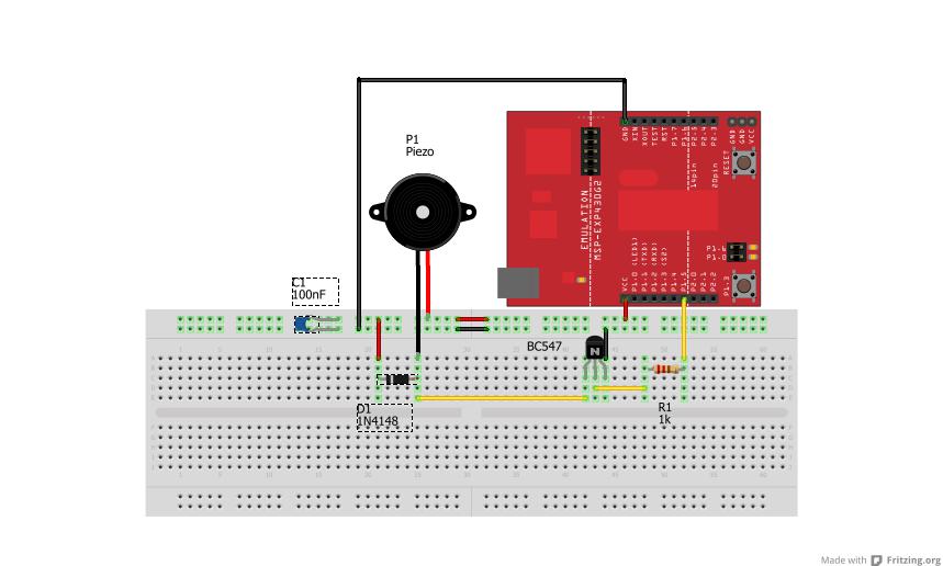

Egyszerű hangkeltés a LaunchPad-al:
A D1 diódát azért raktam belem, mert ha nincs benne valamiért lereseteli a uC-t.

Próbáltam keresni normális felbontásban a kapcsolási rajzot és a programot, de sajnos nem találtam. A kapcsolódó fórumban kis felbontásban van ugyan rajz, de azon nem látszik jól semmi. Ott egy ilyet is olvastam: "The project is not finalized, I will add schematic and board later on." Tehát ez így még sajna nem után építhető. Pedig jó kis project... Vajon mikorra várhatóak a végleges rajzok és program?
Szia! Jól mutat a kép, mivel csináltad ( kipróbálni most nem tudom ) ?
Steve
Fritzing-el. Az új verzióban benne van a LaunchPad is. Kiegészítőket egy fórumon lehet hozzá találni, de a címét nem tudom. Kicsit olvass vissza itt, icserny berakta a fórum címét is.
Valahogyan így gondoltad??
