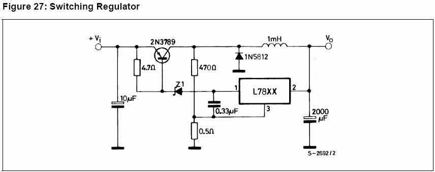

(#) Krisz03 hozzászólása Máj 25, 2007 /
Megint itt vagyok, megint az átalakított PC táp kimeneti feszültségének szabályozása ügyében.
Az rendben van, hogy a visszacsatolást nem szabad bántani, így már fixen be is van állítva. Viszont kell hozzá egy szabályzó áramkör a kimenetre (lehetőleg kapcsolóüzemű).
Találtam egy ilyet (csatolmány) a 78xx stab IC adatlapjában. Ugye bírja ez a nagy áramokat is (5-6A)? Úgy nézem az a tranyó, ami benne van, az 10A-es. És a tekercs is bírja ezt a nagy áramot (nem volt még dolgom ilyen kapcsolóüzemű dolgokkal, így ez nekem még homályos)? Lényeges lenne a szabályozhatóság is. Ennél mivel lehet a kimenet feszültségét szabályozni? Talán azzal a 0.5 Ohm-os ellenállással? Esetleg a 470 Ohm + 0.5 Ohm helyére poti? Na és a zener mekkora feszültségű legyen?
Gondolom lehet 0-20V-ig szabályozni majd a kimenetét...
(#) PCB válasza Krisz03 hozzászólására (») Máj 25, 2007 /
Szia !
Krisz az amit multhéten csináltál az LM317 -es IC -vel
Jóóó !
Ez amit idetettél képet ez annak egy butitott változata
Mi volt a bajod azzal ?
Azt gondolod ebben a kapcsolásban a tranyó nem fog melegedni ?
Ne haragudj ha azt mondom, a hülyeséget hajtod !
(#) Krisz03 válasza PCB hozzászólására (») Máj 25, 2007 /
Egyáltalán nem haragszom. És valószínűleg igazad is van. A gond az, hogy böszme nagy borda kell rá, hogy ne melegedjen annyira nagyon. Ezért próbálok keresni más megoldásokat is. De ha azt mondod, hogy még a kapcsolóüzemű szabályzók is annyira melegednek, akkor tényleg ráhagyom, és nem keresek más megoldásokat.
Néztem a Maxim oldalán is Step Down konvertereket, de azok az IC-k olyan kicsik (van vagy 3x5mm a 8 lábú), hogy képtelen lennék panelt csinálni hozzá, és beforrasztani.
Jó, rendben. Nem variálok, használom az LM317-et.
Béke!
