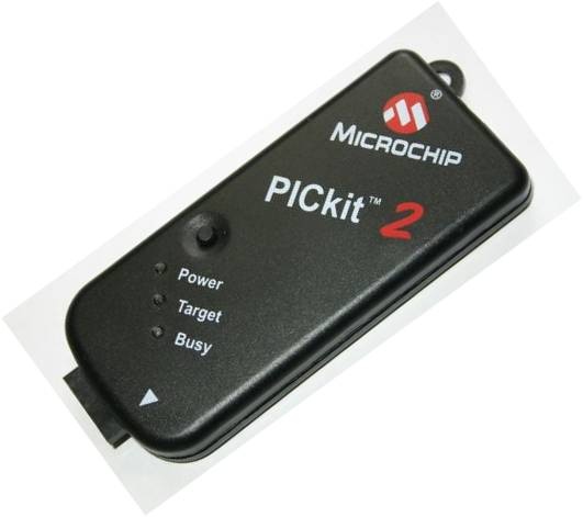

A feladatom az lenne , hogy van egy vasmagom illetve egy elektromágnesem. a kettő közötti távolságot kell pickit 2 vel szabályoznom . ehhez kellene nekem valami okosság, esetleg valakitől valami megoldást ha tudnátok.
válaszokat előre is köszönöm
(#) icserny válasza paltamas92 hozzászólására (») Dec 11, 2012 / 2
PICkit2-vel??? Ha ez vicc, akkor lapjára, széltében, vagy hosszában teheted közéjük...
(#) Hp41C válasza paltamas92 hozzászólására (») Dec 11, 2012 / 1
Ha úgy nézed, akkor van 3 általános célú digitális be- / kimeneted, amin lehet még feszültséget is mérni (RA2..RA4 - re megy a PGD, PGC és az AUX), a Vdd feszültség beállítható 2.5V .. 5V között, a kimenő feszöltség visszamérhető.
Az elekromágnes árama vezérelhető pl. a Vdd feszültséggel vagy akár PWM módban is valamelyik kimenettel. Az inkább a kérdés, hogyan méred a pozíciót?
A firmware lehetőségeit kell használnod vagy saját programot letölteni bele?
(#) vicsys válasza Hp41C hozzászólására (») Dec 11, 2012 /
Na jól van már! Ez már tényleg mindennek a teteje!
(#) icserny válasza Hp41C hozzászólására (») Dec 11, 2012 /
Nem lehetséges, hogy valamelyik PICkit2 starter kit-re gondolt a kérdező?
(#) trudnai válasza icserny hozzászólására (») Dec 11, 2012 /
„Nem lehetséges, hogy valamelyik PICkit2 starter kit-re gondolt a kérdező?”
Egeszen biztosan, de nem tudom miert talalgatunk, majd megmondja az illeto mirol is van szo pontosan...

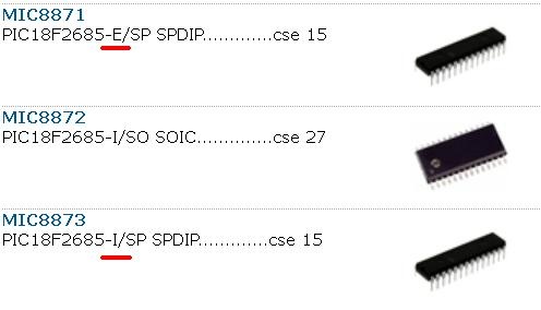

(#) mineral hozzászólása Dec 14, 2012 /
Lehet, hogy nagyon amatőr kérdés de a mikrovezérlők világának az ajtaját még csak most kezdem nyitogatni. Az lenne a kérdésem , hogy mi a kölünbség a két PIC között?
(#) Kovabe válasza mineral hozzászólására (») Dec 14, 2012 /
Szia másoltam egy forumtárstol de enyi igy hirtelen:
Temperature
Range:
I = -40oC to +85oC (Industrial)
E = -40oC to +125oC (Extended)
SO = SOIC
