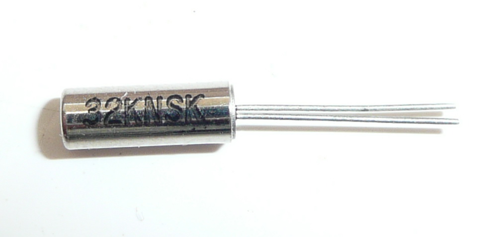

Helló!
Kicsit hanyagoltam a témát, mert más fontosabb projectet csináltam, meg amúgy sincs meló mellett túl sok időm. Mindegy is. Az a lényeg, hogy most megint eszembe jutott, és az is eszembe jutott hogy mondtad hogy próbáljam ki az alacsony teljesítményű módot is, a TIMER1 32K kvarcához.
Azért is hanyagoltam, mert az adatlap alapján az alacsony teljesítményű mód, érzékenyebb a zavarokra, ami instabilitást okoz. Ezért nem tulajdonítottam neki túl nagy jelentőséget.
„The default Timer1 configuration is the higher power mode.
As the low-power Timer1 mode tends to be more sensitive to interference, high noise environments may cause some oscillator instability. The low-power option is, therefore, best suited for low noise applications where power conservation is an important design consideration.”
Most már tudom, hogy hiba volt.
Mondom veszteni nem vesztek vele, csak kipróbálom. És láss csodát, tökéletes.
Most már be kellett raknom a megszakításkezelésbe a TMR1H=0x80; sort, és a karórához képest szemre tökéletes. Egész éjszaka (kb 9 óra alatt) nem késett/sietett semmit.
Nem gondoltam volna hogy ennyit jelet ez a beállítás (főleg az adatlapot nézve).
Miért nem próbáltam én ezt már ki akkor amikor írtad, nem is értem.
Köszi szépen a tippet!
(#) icserny válasza cNobody hozzászólására (») Okt 12, 2010 /
Arról lehet tudni valamit, hogy milyen gyártmányú/beszerzésű kvarccal szerezted ezt a tapasztalatot?
Azért érdekes, mert nálam egy ismeretlen gyártmányú (talán számítógép alaplapból bontottam) kvarccal pont fordított volt a tapasztalat: nagyobb teljesítményű módban ment stabilan, 2x22 pF-fel, ellenállás nélkül. Különbség van tehát az egyes gyártmányok viselkedésében.

(#) cNobody válasza icserny hozzászólására (») Okt 12, 2010 /
Igen.
Lomexből rendeltem, 2010.02.05.-én
40-00-93 - 32.768KHz QUARZ D 3X8MM (NSK) ROHS
cikkszám - név alatt.
Legalábbis ez van a zacsira írva ami itt van a kezemben. Csatoltam egy friss fényképrészletet is. Más nincs a kvarcon. Nem tudom ez mond-e neked valamit.
Köszönöm az információakt. A felirat láthatóan különbözik az enyámtől. Nálad 32KNSK, nálam KDS7A olvasható a tokon. A tiedről (vagy ahhoz hasonlóról) itt találtam egy adatlapot.
