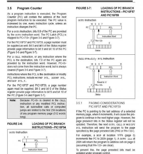

Jó reggelt!
PIC16F59-el ügyködöm és a következő problémába ütköztem:
Error - file './fw1.o', section '.org_0', performs a call to
symbol 'OUTPUT0' which is not in the lower half of a page.
Ha jól értelmezem a memória területet az első programmemórialapon feléltem.
Hogyan lehet memóriaterületet váltani a programban?
BxF STATUS, PA1
BxF STATUS, PA0
Ezekkel nem megy.

(#) Hp41C válasza icserny hozzászólására (») Szept 12, 2010 / 1
A16F54 másként működik:
- goto : az alsó 9 bitet az utasítás kódból veszi.
- call és a PCL írása : az alsó 8 bitet az utasítás kódból veszi, a 9. mindig 0.
A16F57-59 másként működik:
- goto : az alsó 9 bitet az utasítás kódból veszi, a 10. és 9. -et a STATUS 6. és 5. bitjéből.
- call és PCL írása : az alsó 8 bitet az utasítás kódból veszi, a 8. mindig 0, a 10. és 9. -et a STATUS 6. és 5. bitjéből.
A programodat át kellene szervezni. A call utasítással vagy a PCL regiszter írásával elérendő címek egy lap alsó felén legyenek (a cím 8. bitje 0 legyen: pp0ccccccc).

(#) mammut válasza Hp41C hozzászólására (») Szept 12, 2010 /
Ezeknek fele igaz.
Ennek a PIC-nek a memóriája csak 2048 W-s.
PCLATH regiszter nincs csak PCL.
Ez egy eléggé mezei pic, minden "extra" nélkül.
(#) Hp41C válasza mammut hozzászólására (») Szept 12, 2010 / 1
Épen azt írtam, hogy a 15F54-59 kontroller nem rendelkezik PCLATH regiszterrel, ellentétben a többi, általánosan használt 16Fxx tisussal, mivel előttem a PCLATH említették megoldásnak.
Javaslam átolvasásra az adatlapjának 3.5. fejezétét "Program Counter", valamint a hibajelzés szövegének lefordítását, értelmezését:
„Error - file './fw1.o', section '.org_0', performs a call to symbol 'OUTPUT0' which is not in the lower half of a page.”
Hevenyészve lefordítva annyit tesz:
Hiba - a './fw1.o' '.org_0' szekciója a(z) 'OUTPUT0' szimbólumra hajt végre call műveletet, ami nem egy lap alsó felén definiált.
A STATUS regiszter PA1 és PA0 bitjeivel nem megy, mert azok nem ezt a bitet állítják - ez a bit call esetén fix 0.
Vagy figyelembe veszed az adatlap leírását és a fordító hibaüzenetét, vagy áttérsz egy általánosabban elterjedt típusra: 16F74-16F77.
Köszönöm szépen a segítséget!
