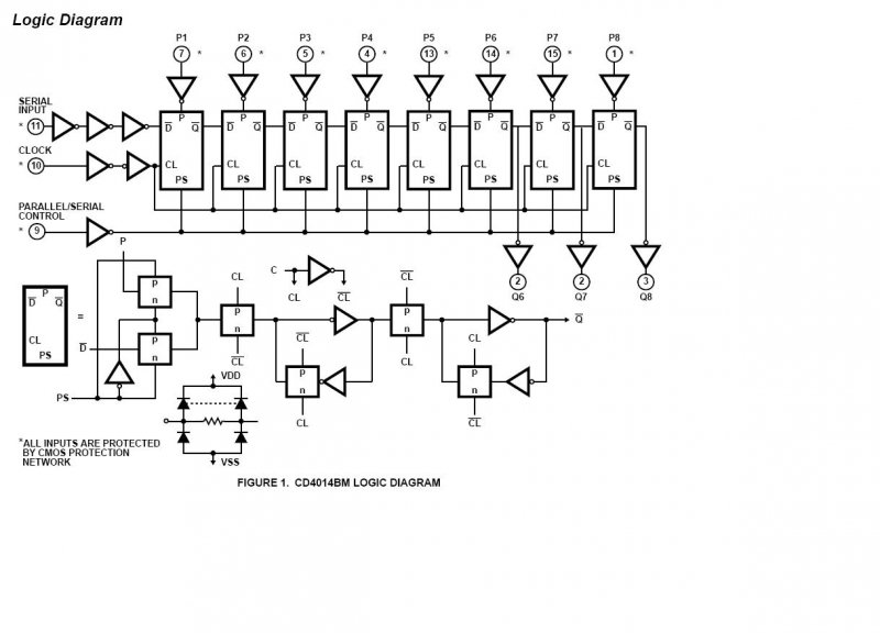

(#) zsotya hozzászólása Júl 29, 2009 /
Szeretnék egy PIC nek több bemenetet készíteni, amire érzékelőket köthetek, szükségem lenne egy viszonylag nagy lábszámú IC re aminek a lábai 0 vagy 1 logikai állpotot kapnak.
A lábai állását valamilyen buszon, vagy pár lába segítségével bármilyen úton módon, esetleg 5-6 biten számként ábrázolva a bemenet értékét áttolja egy PIC nek.
Tud valaki valami IC-t ajánlani a célra?
Köszönöm előre is!
(#) aticska válasza zsotya hozzászólására (») Júl 29, 2009 / 1
MCP23xxx.
ChipCAD-nél lehet venni.Soros I/O bővítő, I2C, SPI.
(#) Medve válasza zsotya hozzászólására (») Júl 29, 2009 / 1
Hello, Egyszerűbb megoldás a CD4021-es párhuzamos bemenetű, soros kimenetű shift-regiszter. 8 órajelciklussal a Q8-as lábon beléptetheted a PIC-regiszterébe a bemenetek állapotait. Sorba is kötheted őket, tetszés szerint.
