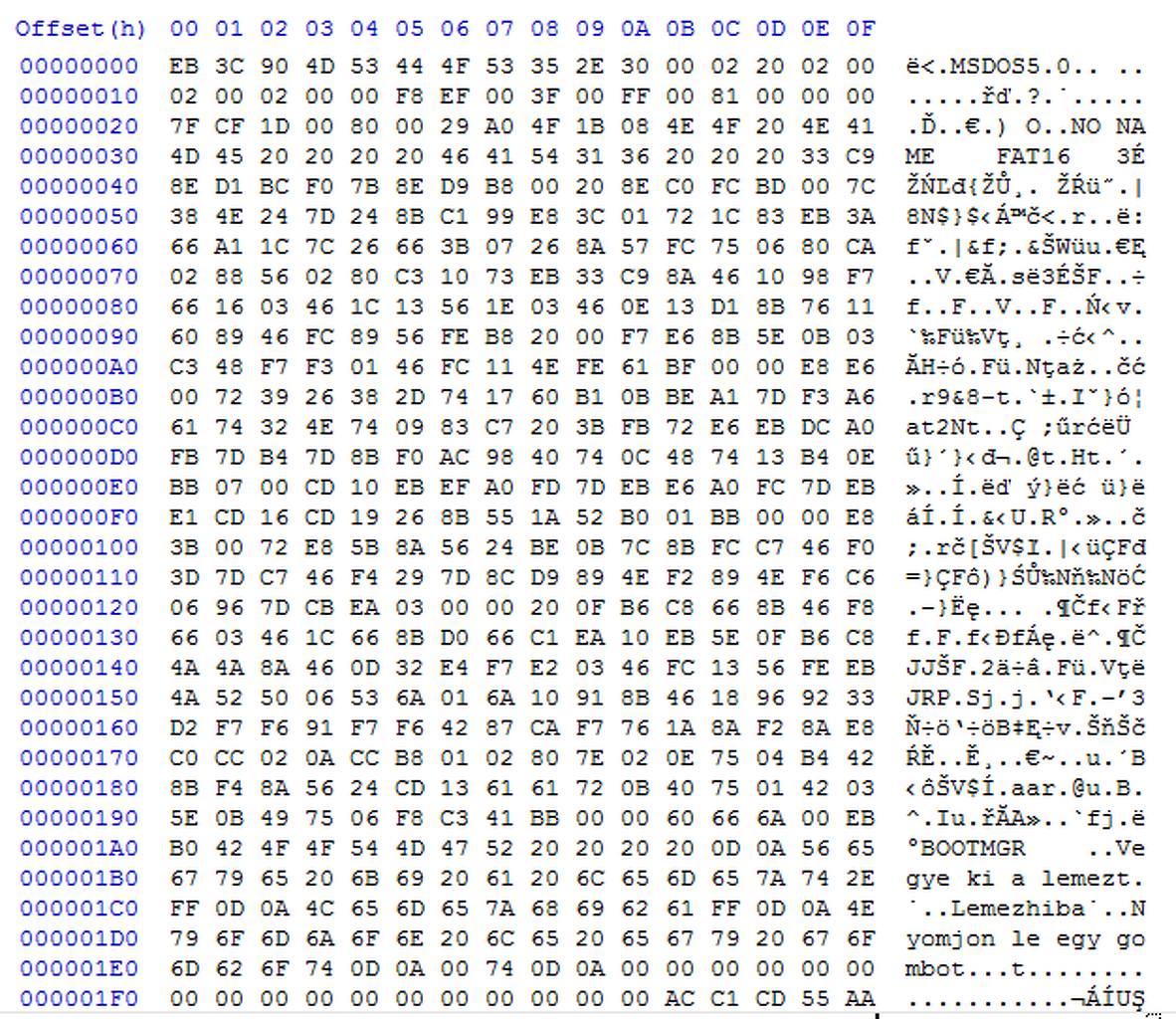

MicroSD kártyára szeretnék írni. Jelenleg egy 1GB és egy 2 GB méretűvel próbálkozok. Mindkettő FAT16-ban formázva. A single block read és write utasítás is működik már, de csak akkor kerül abba a blokkba az adat, ahova én szeretném, ha a kiszámolt blokk number-hez (nálam az első fájl kezdőblokkja az 512) hozzá adok egy elég nagy számot mintha egy offset lenne (kb. 67000). Ráadásul mindkét kártyán különböző ez az érték. Valakinek van ötlete mi az oka ennek?
Üdv.: Péter

Hogy sikerült megtalálni a "0. szektor"-t, amiben vagy MBR vagy DBR(dos boot record) található?
(#) balogpepe válasza zombee hozzászólására (») Ápr 29, 2014 /
Némi próbálkozás kellett mire ki tudtam olvasni egy olyan szektort aminek a tartalmát PC-n vizsgálva is megtaláltam. Ebből már megvolt az eltolás mértéke.

Szerintem rosszul számolod a blokkokat. Át kéne tanulmányozni azt a fránya fájlrendszert.
Azt javaslom, használd a "sectedit" programot a PC-n, akkor AVR nélkül is meg fogod találni.
1: a 0. szektorban DBR(DOS Boot Record) vagy MBR(Master Boot Record) van.
2: ha MBR akkor ki kell olvasni a partíció (LBA) kezdőszektorát, és innentől kezdve ez lesz
a 0. szektor. Ha itt DBR van akkor nem kell ezt eljátszani, alapból 0. szektor lesz.
3: A DBR-ből (nevezhetjük kötetleírónak) kiolvasod:
- FAT-ek száma
- FAT táblák szektormérete
- "fenntartott" szektorok száma
- Gyökérkönyvtár mérete
Ezeket összeadva megkapod a legelső adattároló ("2.") klaszter helyét. A DBR-ben a
klaszterméret is szerepel. FAT16 és 1GB kártya esetén ez legalább 32 kell hogy legyen.
Azaz minden apró fájl elfoglalhat nálad min. 16KB-ot. Ja igen a gyökérkönyvtárból
keresed ki a kezdő klasztert ha a fájl ott található.
A hozzászólás módosítva: Máj 3, 2014
(#) balogpepe válasza zombee hozzászólására (») Máj 4, 2014 /
A HxD nevezetű programot használom, csatoltam a 0. szektort. Könnyen elképzelhető, hogy valamit rosszul számolok ezért inkább leírom:
Number of bytes per block: 512
Number of blocks per all. unit: 32
Number of reserved blocks: 2
Number of file allocation tables: 2
Number of root directory entries 512
Number of blocks per FAT: 239
Ezek alapján számoltam ki a root dir kezdőcímét: Nr. of FATs x Nr. of blocks per FAT + Nr. of reserved block = 2x239+2=480
Ez szerintem meg is felel a valóságnak, mert ott megtaláltam az első fájlbejegyzést, illetve 32 blokkal arrébb, az 512 blokktól kezdődően megtaláltam a fájl tartalmát is.
A hozzászólás módosítva: Máj 4, 2014

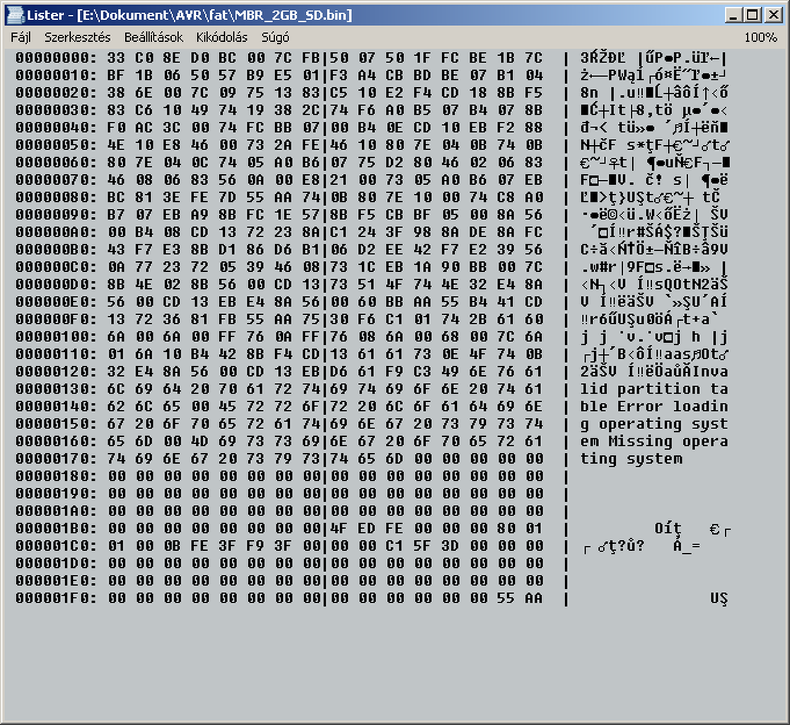

(#) zombee válasza balogpepe hozzászólására (») Máj 5, 2014 /
Nekem is 480-ra jött ki a gyökérkönyvtár legelső szektora. Ezután: 512/32=16 szektorból áll
a gyökérkönyvtár, azaz a 496. szektortól kezdődik a 2.-es számú klaszter(szektorcsoport)
ahol már adat is lehet. Egy klaszter nálad 32 szektorból áll, azaz a 3. klaszter kezdőcíme 428.
Most azt nézd meg, hogy a PC-n futó programod logikai vagy fizikai szektorcímekkel számol.
Pl. a SectEdit mindkettőre képes és ez egy nagyon hasznos funkció(lásd:kép).
A kettő között az a különbség, hogy fizikai címet csak eszközönként adhatsz meg,
míg logikai címet meghajtóbetűjel alapján. A RAID-es kötetekkel most ne foglalkozzunk!
Az AVR-ed csak fizikai címeket tud használni. Előfordulhat hogy a kártyádon MBR van a
0. FIZIKAI címen. Ez azt jelenti hogy a kötetleíró nem ott lesz, hanem az MBR 454. bájtjától
kezdődő 32 bites értéken. Egy MBR kb. úgy néz ki mint a 2. képen...
(#) balogpepe válasza zombee hozzászólására (») Máj 6, 2014 /
Így mostmár érthető miért nem találtam a helyén semmit, a Hexeditor kicsit félrevezetett. Köszönöm a segítséget!
