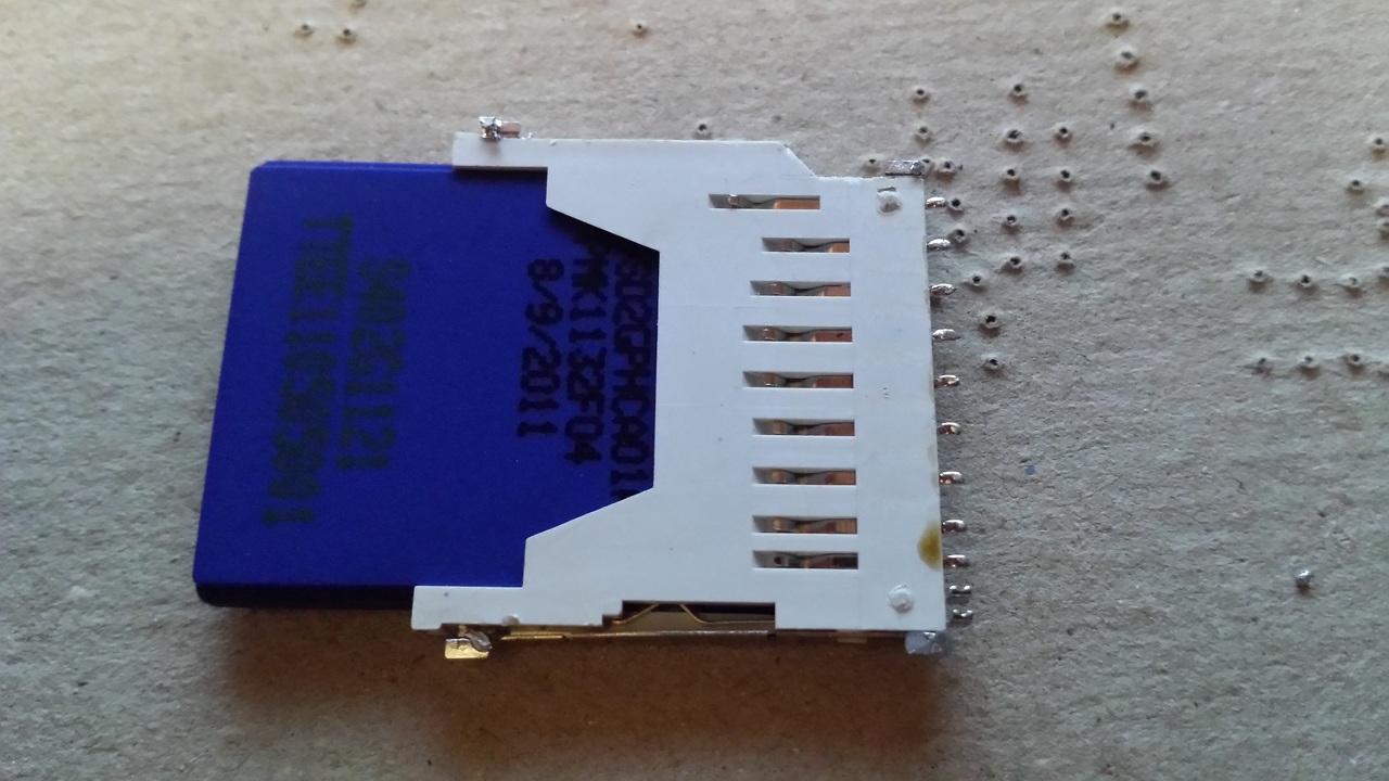

Én meg odáig jutottam, hogy fél délután keresztül szivattam magam. Ugyanis elmentem venni SD kártya tartót, hogy csináljak egy kis próbapanelt, ezzel is kiszűrve a vezetékelés okozta hibákat. A panel teliföldesre csináltam. Csak hogy az SD kártyát behelyezve a tartóban a lábak hozzáértek a teliföldhöz alulról, ahogy a képen látható. Én meg nem értettem hogy honnan ered a zárlat... Persze leszedni sem volt egyszerű a kártyatartót! Szóval ha valaki tervez venni hasonlót, jól nézze meg az alját .
(#) don_peter válasza Beles hozzászólására (») Júl 21, 2014 /
Az kemény lehetett
Akkor most már megy a dolog?
E zárlat miatt volt gond?
Fájlt olvasni vagy írni már próbáltál?
A hozzászólás módosítva: Júl 21, 2014
(#) Beles válasza don_peter hozzászólására (») Júl 21, 2014 /
Ez csak a ma délután eredménye, emiatt nem jutottam előrébb még az inicializálástól! Majd hétvégén folytatom leghamarabb...
