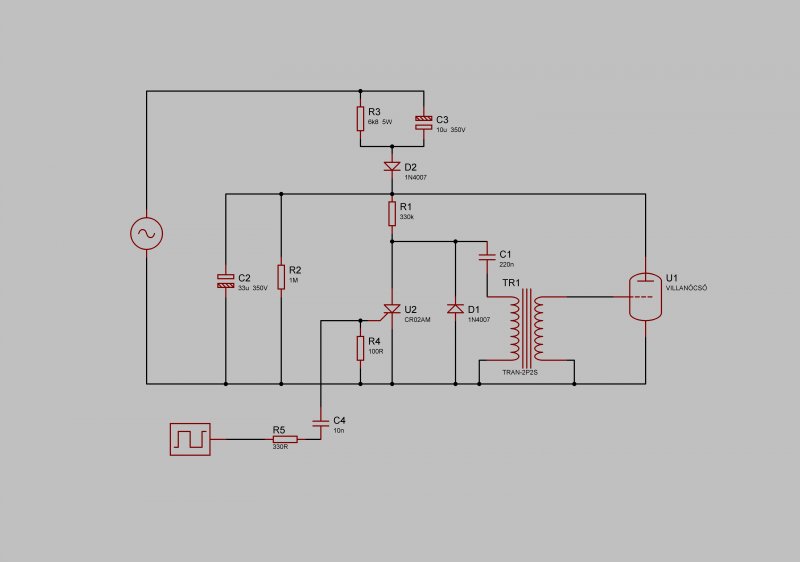

(#) djsuni hozzászólása Máj 25, 2010 /
Üdvözlök mindenkit!
A következő problémám lenne, elhoztak hozzám 10 db müanyag csövet melyek 1.5m hosszúak és összelehet őket kötni. Mindegyikben található 4db villanócső és a hozzájuk tartózó meghajtó elektronika, és mégegy áramkör amely vezérelte ezeket, plusz volt ehhez elméletileg egy külön vezérlő konzol amely ugye mind a 10 csővel összevolt kötve. Sajnos ez a vezérlő eltűnt. Építettem egy 555-össel egy vezérlőt amit szeretnék összekötni a csövek meghajtó részével, de valami okból nem vezérli őket. Ehhez szeretnék segítséget kérni. Mellékeltem a meghajtó rajzát. Tehát egy 555-sel szeretnék vezérelni 10x4db ilyen áramkört, persze nem direktben az 555 kimenetéről.
Mellékeltem továbbá egy másik kapcsolást amin jól látszik az 555-ös vezérlés is. Én is pont ugyanígy kötöttem be, csak az én meghajtó részemhez van bekötve. A segítséget előre is köszönöm.

(#) mex válasza djsuni hozzászólására (») Máj 25, 2010 /
Neki kell látni módszeresen a hibakeresésnek. Hátulról visszafelé:Tehát meg kell próbálni a TIC106 gate vezérlését. Ide elég 1.5V elem sorbakötve 1k ellenállással. A gate és a test közé érintve egy pillanatra be kell, hogy kapcsoljon a tirisztor-elvillantva a csövet. Ha ez nem következik be, akkor mérni kell a tároló elkók töltési feszültségét, az alkatrészek helyes bekötését. A rajz elvileg jó. Vagy majdnem.....
Az 555 kimenete 50% kitöltést ad, tehát a villanási periódusok felében magas szintet ad a hármas lábon. Ekkor a tirisztor is nyitva van, ami teljesen felesleges.
Tegyél egy diódát a potival párhuzamosan, katód az időzitőkondi felé nézzen.
Köszönöm a gyors választ, de idő közben már sikerült életre kelteni.
Akkor talán elárulhatnád a hiba okát is, lehet, hogy tanulságos lenne.
A hiba az volt, hogy a zener dióda hibás volt és nem volt meg a kellő tápfeszültség. Csere után viszont tökéltesen működött az áramkör.
