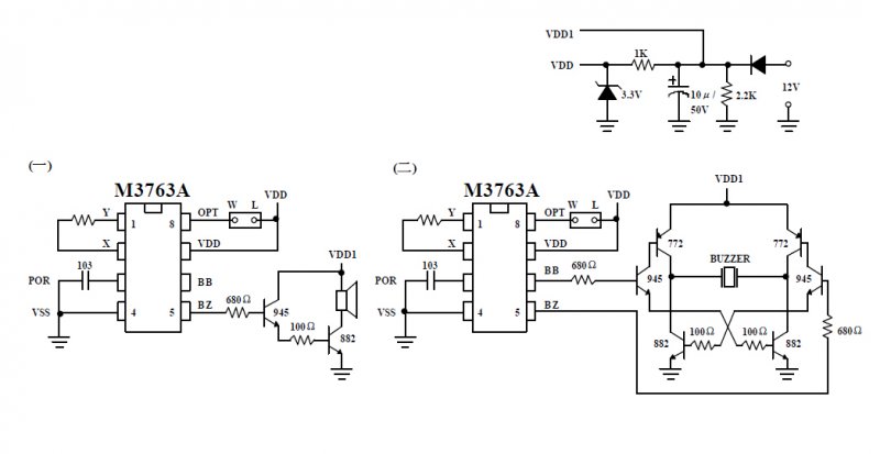

Itt egy egyszerű sziréna rajz.
Híd kapcsolásban Kb 20w- 7-8 ohm Függ a tranyóktól, meg a kangszóró (tölcsér) impedanciátol. Szerintem 4.Ohm mellet kb40w körüli. Egy gyári szirénában Híd kapcsinál, 2-kis meghajtó 2sc945 komlementer pár Mx306,ésMx316, tölcsér 7.ohm
(#) watt válasza kara hozzászólására (») Júl 31, 2010 /
Szerintem meg inkább az ohm törvénye alapján ki kéne számolni a teljesítményeket, mielőtt zöldségeket írkálnánk. Az sem elhanyagolható körülmény, hogy az IC 3V-os! Tehát a teljesítmény függ a hangszóró impedanciájától és a híd tápfeszültségétől. A tranyók kérdése csak annyiban érdekes, hogy el kell viseljék a teljesítményt, ilyen tekintetben tőlük nem függ, legfeljebb az, hogy tönkremegy-e vagy sem...
(#) klimás56 válasza watt hozzászólására (») Júl 31, 2010 /
Ja-ja! Az Ohm törvény az a ami megköti kezem-lábom!
A kis mérethez jó lenne kis impedancia is, na ez az ami nem jön össze a hagyományos hangszóró esetében. Ezért gondoltam a dudára , kis tekercsellenálás nagy(?) áram , nagy hangerő ???
Itt valószínüleg a membrán fog akadályt képezni.Na majd csak összejön valami.
(#) watt válasza klimás56 hozzászólására (») Aug 1, 2010 /
A duda jó elképzelés. FET-ekkel hajtanám meg(4db IRF3205), hídban, de a hídhoz kell FET meghajtó is. Ha nem akarsz hidalni és FETmeghajtózni, akkor meg feszültséget kell emelned, trafóval, vagy DCDC konverterrel. Persze az is lehet, hogy a 12V is elég lenne az elképzelt hangerőhöz hídban.
Meg kell keresni a duda rezonancia frekijét, és arra hangolni a gerjesztő jelet. A jel lehet sima négyszögjel is. Ha megvan a rezonancia, akkor azt megszaggatva mondjuk 80Hz-el, talán még a horn hangot is lehetne utánozni vele nagy hangerőn a duda károsodása nélkül.
