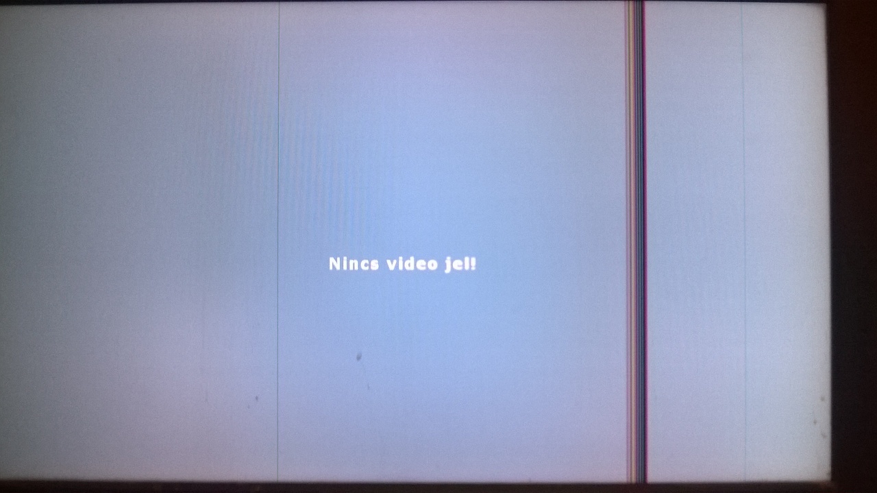

Sziasztok! Thomson tv-nek közepén egy függőleges csík van mi lehet a baja? Érdemes megjavíttatni?
(#) zolika60 válasza cilus78 hozzászólására (») Nov 28, 2014 /
Nincs vízszintes eltérítés. Azt nehéz kitalálni, hogy kinek mi éri meg.
(#) cilus78 válasza cilus78 hozzászólására (») Nov 28, 2014 /
Thomson 26lb040s5 típusú Lcd -s tv-ről van szó
(#) cilus78 válasza zolika60 hozzászólására (») Nov 28, 2014 /
Ez a baja lenne:
Azért így már más a leányzó fekvése. Nem értek hozzá, de gyanúm szerint ez csak kijelző cserével javítható.
Köszönöm
