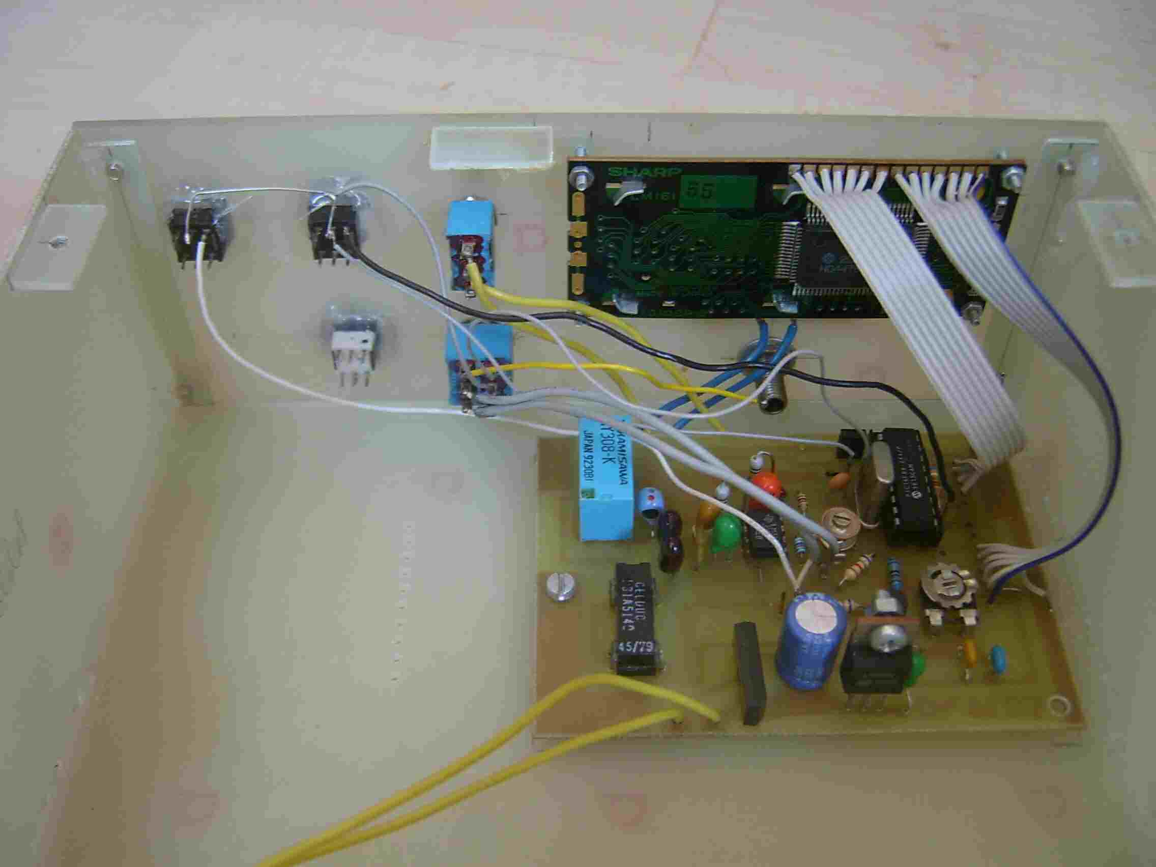

Az agyontárgyalt LC-mérő, frekvencia-bemenettel, nyák-dobozba, szellősen. A lapok "melegragasztóval" lettek összeillesztve.
Szép munka!
és tényleg szellős..a táp nincs benne? nem fested le a dobozt mondjuk szép feketére?szerintem jobban nézne ki. üdv

Köszönöm, szellős, mert majd megy bele a trafó, meg esetleg előosztó a frekimérő funkciónak, meg ki tudja mit találok még ki bele. Valóban szebb lenne festve, a szépség nem az erősségem...
Szabi! EZT A kapcsolást építettem meg, de vannak már jobbak is ennél. Ez (is) mér frekit is, ezt az üzemmódot az LK1-es jumperrel lehet előhozni . Csak 500kHz-ig mér...
Nem volt kicsit drága ez a nyák doboz?
Én ha már nyákból készítek dobozt, rajta szoktam hagyni a fóliát, forrasztom az éleket, csiszolom(1000-es polirral) majd lefestem. Előnye, hogy a réz árnyékol, belül tök jól lehet a nyákokat a falra rögzíteni forrasztással és a sima rézre nagyon szépen lehet festéket fújni! Egyébkén jól sikerült a műszer!
Csak azt nem értem miért nem fújtad be Akrilan lakk spray-vel vékonyan beültetés előtt??
(250ml-es flakonban árulják barkács/háztartási boltokban párszáz Ft-ért) Így évek alatt megeheti a rozsda, és lakkozva még szebb is, és a forrasztást sem befolyásolja, sőt évek múlva könnyebb egy lakkozottat forrasztani mint egy oxidáltat..
Jól néz ki, el is lehetne bújni benne.
Hol veszed a nyákot hogy ekkora dobozokat gyártasz? Mármint nem került sokba a doboz? üdv.. |
