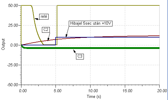

(#) magneto hozzászólása Okt 15, 2011 /
Előzményként elmondanám, hogy most ismerkedek a TINA-val. Soha nem használtam még semmilyen szimulátort. A problémám a következő lenne. Megcsináltam egy koppanásgátlónak a rajzát TINA-ban. Szeretném megérteni a működését, de sajna nem működik. (Maga az alapkapcsolás sem túl jó, mert érzéketlen, de ettől eltekintve tenné a dolgát.) A szimuláció totál nem azt csinálja, amit az életben kellene csinálni a kapcsolásnak. Felteszem az eredeti kapcsolási rajzot, és a szimulációt is. Ha valakinek van egy kis ideje ránézhetne és kérem áruljátok el, hogy mi az amit nem jól csináltam, mert nekem már nincs ötletem.... Előre is köszönöm!

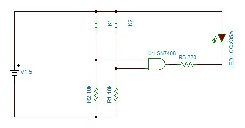

(#) sany hozzászólása Okt 15, 2011 /
Csináltam egy egyszerű logikai kapcsolást Tina 7 -ben.Egy és kaput működtetnék. Hiába adom rá a DC -t , működtettem a kapcsolókat,de a LED mégsem világít.
Ezért kérném segítségeteket!
Én úgy tudom , hogy nem kell hozzáadni a kapuhoz a tápot. (De ha mégis hogyan kell?)

(#) proli007 válasza magneto hozzászólására (») Okt 15, 2011 /
Én nem vagyok egy TINA bajnok, és csak egy demó verzióm van, de szerintem ezt így egy az egyben nem tudod leszimulálni, legfeljebb fokozatonként. De talán nincs is szükség rá.
Mert vagy egyenáramú köröket szimulálsz egy bemeneti változóval (egyenfeszültség forrással), vagy váltakozóáramú átvitelt nézel (váltakozóáramú forrással), vagy tranziens módban megnézed mit tesz. De ott meg nem kapcsolhatod ki a generátor jelét, ami besatírozza a képet, vagy ha nagy a szint különbség a jelek között, nem hasonlíthatod össze.
Egy lehetőség van az oszcilloszkópos vizsgálat, némi megkötésekkel, mert akkor meg nem lehet a generátorok paraméter változásait csak kézzel állítani.
Egyébként ahova a mérőpontokat tetted, ott nem sok mindent látni, legfeljebb C2 kondi töltődését, és C4 egyenfeszültségét.
Szóval, ha a bemenetre egyenáramú áramforrást teszel, és kimenetként a T2 kollektorát választod, akkor mérhető a lekapcsolási küszöbfeszültség. (De ott is hiba van, mert nincs az áramkörben a másik 47kohm..) Mert a bementi váltakozóáramú áramforrás kimeneti jelének változását már nem tudod programozni.
Vagy a bemenetre 0V-ot adsz, akkor ellenőrizhető C2 kondi töltése, vagy is hogy mikor fog megszólalni az erősítőd..
üdv! proli07
(#) proli007 válasza proli007 hozzászólására (») Okt 15, 2011 /
De itt van egy lehetséges tranziens mérés..
üdv! proli007

(#) sany válasza sany hozzászólására (») Okt 16, 2011 /
Vagy impulzusgenerátort kell kapcsolni a kapuk bemenetére?
