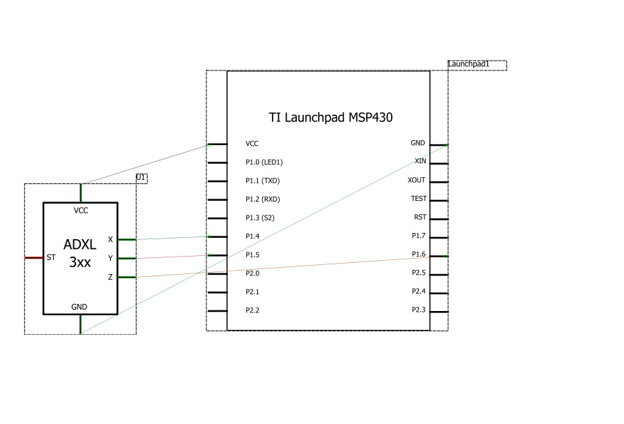

(#) icserny hozzászólása Nov 30, 2011 /
Przez Artek a blogjában közzétett egy SVG formátumú rajzot a Launchpad kártyáról, hogy a Fritzing programban használhassuk.
Sajnos, azt nem írta le, hogy hogyan kell a rajz felhasználásával új alkatrész modult definiálni. Ebben tudna valaki segíteni? Jópofa volna, ha a Fritzing felhasználásával tudnánk megrajzolni a Launchpad projektek kapcsolását!
(#) icserny válasza icserny hozzászólására (») Nov 30, 2011 /
Bocs, közben találtam egy kész modult. Az .pfpz modul innen tölthető le.
(#) szitko válasza icserny hozzászólására (») Nov 30, 2011 /
Ilyesmire gondoltál? Régebben használtam ezt a programot, mert legalább volt valami kapcsi félém a terveimről.

A "Part/Import..."-nál tudod behozni az "fzpz" fájlokat. Én nyitottam nekik külön könyvtárat, ahova bemásoltam a letöltött modulokat. Amúgy köszi, hogy felfedezted, és megosztottad. Sajnos a Proteus ISIS, amit használok, nem ismeri a G-sorozatot, csak az F-ből egy-kettőt.
(#) szitko válasza szitko hozzászólására (») Dec 1, 2011 /
Az elfelejtettem írni, hogy ha beolvasta a "LaunchPad"-ot, el kell menteni. Ekkor létrehoz egy új fájlt (ha még nincs) "myparts.fzb" néven, és mindig bennmarad a "Mine" fül alatt.
