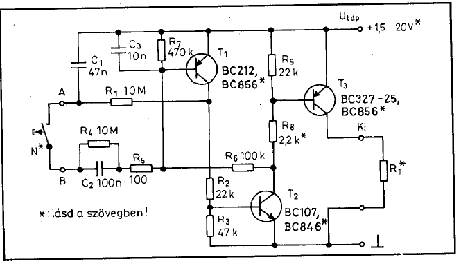

Egy relét természetesen. De védődióda kell a relére. És ha a tápfeszültség megjelenésekor szükséges hogy a relé ki legyen kapcsolva, akkor egy 10nF-os kondi kell a Q2 Gate és Source közé. (Ha meg pont fordítva szeretnéd, akkor meg a Q1-re.

Egy relé kapcsolgatására szeretnék egy kapcsolási rajzot, elvet, tervet kérni. Egy nyomógombbal (tehát nem kapcsolóval) szeretnék egy 12V-os relét ki-be kapcsolni, értelemszerűen, ha nyitva van akkor a gomb megnyomására zárni, ha zárva van nyitni. 12V tápfesz adott a közelben. Mi erre a legegyszerűbb áramkör?

(#) mrobi válasza bodogb hozzászólására (») Ápr 28, 2011 / 6
Üdv! Szerintem ezt érdemes lenne megnézni: Be-ki kapcsoló.
(#) bodogb válasza mrobi hozzászólására (») Ápr 28, 2011 /
Ez jónak tűnik, köszönöm!

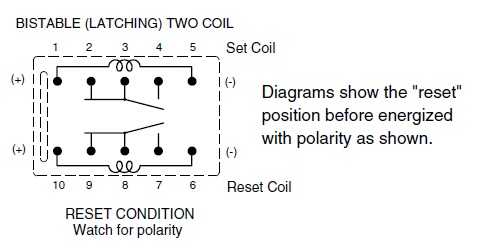

(#) greeneye hozzászólása Szept 25, 2011 /
Sziasztok. Van egy bistabil relé amit kinéztem a célra, de a lábkiosztását nem tudom 100% biztonsággal értelmezni (google és a gyártói pdf sem adta meg az infót).
Kérdés: a képen a 2-3 és a 8-9 láb "össze van kötve".
Jól gondolom, hogy a relénél a 3 és a 8 pontban van csukó, így az állapot a 3 -> 2 v. 4 és a 8-> 9 v.7 között billen? Hogy alakulhatnak az állapotok ha a "felső" tekercset (set coil-t) helyezem áram alá?
Offba raktam, mert az, viszont itt jobb helyét gondolom a téma miatt, mivel én is ilyen nyomógombot akarok. Előre is köszönöm a segítséget.
(#) kadarist válasza greeneye hozzászólására (») Szept 25, 2011 /
Oda van írva, hogy most a "reset" állapotot mutatja a rajz. A "set" állásban záródnak az érintkezők.
(#) greeneye válasza kadarist hozzászólására (») Szept 25, 2011 /
Akkor:
Set:
3-4 ill. 8-7 zár
3-2 ill. 8-9 bont
Reset:
3-4 ill. 8-7 bont
3-2 ill. 8-9 zár
Helyes így?
