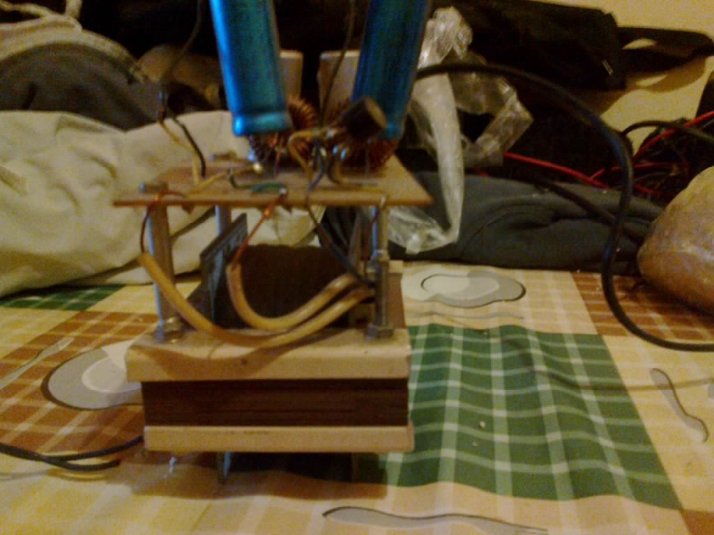

Tudomásom szerint a legegyszerűbb és bevált (házilagos) megoldás a fentebb látható kis villácskával egy jól szigetelt (vízhatlan) dobozba egy 230V / kb. 60V 0,5A szekunderű sima hálózati trafó. Ha ez Toroid akkor még méretre-súlyra is kicsike. Az iparban sokféle van használatban melyeknél újabban az a gond, hogy kb. 170V-ot és sokszor 200-300mA-t nyom át a gyenge tápos sertéseken azok szerencsétlenek pedig puha csontozatukat összetörik és húsuk igen bevérzik az áram görcsös hatása alatt. Azok viszont nem bökhetik át a sertés bőrét egészségügyi okok ( a kóli baktérium bejutása) miatt, míg a házi vágásnál ez nem szempont (még). Pl. a bárdokat, késeket, fűrészeket egy olyan tartályban tartják fertőtlenítés végett, melyben 82'C-os vízbe merül ezek vágó része. Ennek oka , hogy a Kóli állítólag csak ezen a hőfokon hajlandó megdögendeni ezalatt nem , e felett betokozódik. Na de nem untatlak ezekkel. Üdv.
Sziasztok lécszíves segítsetek nekem.
Szerintetek a tüskés (beleszúrós) sertéskábítónál a biztonság trafónál mi az teljesítmény VA-ban/W-ban? Mettől meddig optimális a feszültség ill. áramerősség a villákon. Kitől, honnan érdemes trafót rendelni a megválaszolandó paraméterek függvényében.

Érdeklődnék hogy 20-21w-os 220/90/110v trafó-ból lehet-e sertés sokkolót késziteni ill hány wattos trafó a minimum teljesitményű.
Hali ez egy kicsit gyenge lenne,mert a primer elég vékonyka és az a baj,hogy nem volna elég erős,mert nem lehetne úgy megtekerni,hogy frankó legyen.Próbálj meg valami erőseb trafót szerválni kicsit nagyobbat.
Hali:Varga robi képet tudnál fel rakni róla?Talán akkor tudok segíteni egyébként én úgy szoktam kipróbálni (Persze mindenki saját felelősségére),hogy benyálazom az ujjam és egy pillanatra hozzá érek ha csíp rendesen akkor jó.
Hali kutya annak a trafónak a kinai névleges teljesitménye 60watt-a tényleges teljesitménye-viszont csak 30-35watt között van.
Talán ez megfelelne az áttekercseléshez? Vagy ez is gyenge lenne?
Hali:akutya nézz vissza pár oldalt van az én gyártmányomból egy két darab amit én tekertem (garantálom,hogy biztonságos)meglátod,hogy milyen trafó kell.Csináltam már egy párat és még egyre sem volt panasz,nem tudom,hogy hova valósi vagy de én kiskőrösi vagyok,ha gondolod tudok segíteni e téren,merthogy tudd henteséggel foglalkozom,és van tapasztalatom e téren.

Hali Kozso. Jelenleg még pesti vagyok,de nemsokára költözünk a párommal meg a gyerekekkel vidékre hálisten. Azért szeretném most megcsinálni,mert könyebb biszerezni mindent. Szerinted minek a trafoját érdemes átalakitani beszurósra? Ahogy olvastam a forumot annak nem kell olyan erösnek lennie és befér a 15 ös dobozba a trafoja.
A kinai névleges teljesitménye 60w de a tényleges teljesitménye 30-35w kőzőtt van de át lett tekercselve mind a két része a primerés a szekunder fele is primer fele 220volt szekunder fele 90v/110v kinai akumlátortőltő trafója ugyan olyan mint a kutyáé annyi külőmbséggel hogy ez nem volt le égve ekkora trafó jó-e sertéssokkolónak
Hali:Varga robi Próbáld meg úgy ahogy fentebb írtam ha gondolod,nekem bejött ez a próba én mindegyiket így szoktam lepróbálni,meg úgy is ki lehet,hogyha nem akarod fogdosni,hogy érintsd össze a két pólust és ha szikrázik szépet akkor talán jó lesz.Én valamennyivel nagyobbakból szoktam csinálni.(Ki kell próbálni)
A hentes komámnál láttam és a trafós komám azt mondta, hogy kb. 50-60 VA bőven elég teljesítményű trafó a kis beszúrós kábítóhoz. A Feszültség is elég ha 60-80 V. A sertéskék között viszont elég nagy a különbség még ha súlyra azonosak is. Egy olcsó tápos sertéstelepi "kuccu" hamarabb kifeszül mint az Erdélyi hegyoldalban futkosó turkáló bozontos Mangalica. 100-150 Ohmnak tekintve egy sertést kb. 0,5 A folyhat ami bőven elég, sokszor még a 100.200mA is. Ne feledd, hogy magadat védve nagyon jól zárt, szigetelt szerelő dobozba tedd!!! Csak ennyit akartam dióhéjban hozzáfűzni.
Ugy gondoltam hogy egy vizálló villany dobozba szeretném belerakni a doboz méretei 10cm x10cm x7cm és váltókapcsolót raknék a szekunderre a primerre viszont 1 világitó 2áramkőrős kapcsolót +1 biztósitékal kisérve 250/5A beleszurosat akarok csinálni.

Én is építettem,villás lefogót. A trafót én tekertem át, a régi ff.tévék képkimenő trafóját.75-v ra. A Primert szekundert rendesen elszigeteltem egymástól. Most már nem tekerek trafót meglévő trafót teszek bele.Két darab 230v/2X20v ost szekunderek sorbakötve. aminek primer és szekuner tekercs között van pár menetes tekercs a földelés számára.Azt összehoztam a 230v os védőfölddel ha baj van leold a bizti.És a fém doboz amiben van nincs leföldelve. Kizárólagosan védőföldes konnektorból használva biztonságos, avagy nem?? Vélemények? Üdv

Hali szerintem valami erőssel próbálkozz ne valami gagyival,én az enyémmel (visszább lapozva megnézheted) 450kg-ost zúztam a földre.
