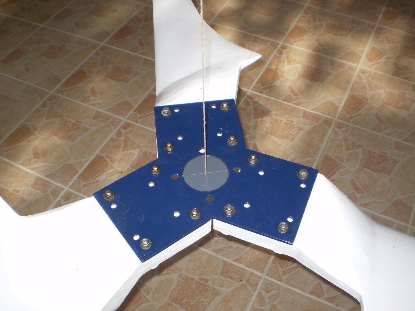

Vörös fenyő. A Hallenga féle lapátok. Szemből is teszek fel fotót.
Tetszik a lapát alak, rögzítés is. Mellesleg ez mit hajt?
Légmagos PMG tárcsagenerátort. A fotón még csak a rögzítőcsavarok látszanak, mivel a generátor még nincs rászerelve. Csak a lapátrögzítés miatt tettem fel Istvánnak, mivel ez a téma is mint mindegyik, rendesen túl van lihegve itt a fórumon. Az M6-os csavar az egyik véglet, az M16-os a másik. Persze a túlbiztosítás az sohasem árt. De egy határon túl felesleges és drága. A másik meg, hogy mint mindent, a csavarokat is lehet méretezni. Jelen esteben, mármint lapátrögzítés, összetett igénybevételre, szakításra (húzó igénybevétel) és nyírásra kell méretezni, és akkor nincs probléma felszerelés után.

Tényleg szépek a lapátjaid. Neked a három lapát három deszkából van kidolgozva, ezért hát jól meg kell fogni középen, de az én két lapátom egy deszkából van kifaragva. Ezt is jobban meg kell fogni, mint volt.

Tudom, hogy neked egy "deszkából" van kifaragva a lapát, de azt is lehet 4db M8-as csavarral rögzíteni a 8-10cm-es "palacsintán". De mostmár Te is tudod.

Ez pedig a NACA lapát rögzítése. Ezeket is 4db M8-as csavar tartja a helyén. Éppen a kiegyensúlyozást erőltetem.

A csavaroknál az 5.6 pl. ezt jelenti: az első szám a szakítószilárdságra utal. Annak a századrészét jelenti N/mm2-ben. A második szám a folyáshatár és a szakítószilárdság hányadosának a tizszerese. A nyírás számolásához tudni kell a lapát súlyát, a max. fordulatszámot amire méretezni akarunk és a normál nyírás számítás alapján kiszámolhatjuk a szükséges csavar keresztmetszetet. De mindezek jó műszaki érzékkel "ránézésre" az arányok figyelembevételével számolás nélkül is megmondhatók. A hozzászólás módosítva: Feb 22, 2013

Két forgó mágnestárcsa között van az álló tekercs. 2x16 mágnes ami forog és 3x4 tekercs csillagba kötve ami áll. Ilyen egyszerű. De ez a fotón is látszik.

Sajnos nem jól értelmezed a fotót. Mindkét tárcsán van mágnes, 16-16db és mindkettő forog. Ezen a fotón jól látszik, hogy kívül van összefogva 4db M8-as csavarral. Közte van az álló tárcsa, rajta a 3x4 tekercs. Azt pedig ne sajnáld, hogy vitát indítottál el, mert ezért van a fórum és ezért fórumozunk. A hozzászólás módosítva: Feb 25, 2013
