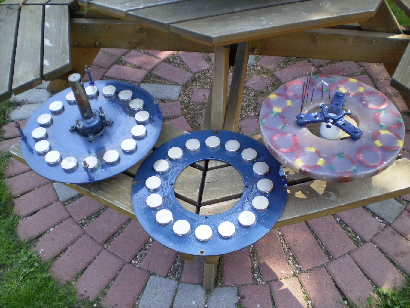

(#) joco21 válasza btoti hozzászólására (») Feb 22, 2013 /
Igen kész, már több éve termel. Itt láthatod szétszerelve.

(#) btoti válasza joco21 hozzászólására (») Feb 23, 2013 /
Ha jól értelmezem a képet, akkor fix és forgó mágnestárcsás. Ez nálam is az érdemleges tárcsagenerátor listában foglal helyet. Ha valaha csinálnék tárcsagenerátort, akkor az egyik szóba jöhető típus lenne.
(#) joco21 válasza btoti hozzászólására (») Feb 23, 2013 /
Két forgó mágnestárcsa között van az álló tekercs. 2x16 mágnes ami forog és 3x4 tekercs csillagba kötve ami áll. Ilyen egyszerű. De ez a fotón is látszik.

(#) Iszkakof István válasza btoti hozzászólására (») Feb 24, 2013 /
„ Ha jól értelmezem a képet, akkor fix és forgó mágnestárcsás “ Kérlek, fejtsd ki bővebben, hogyan is néz ki egy ilyen generátor.
(#) erbe válasza Iszkakof István hozzászólására (») Feb 24, 2013 /
Ez a sokat emlegetett "bigott" Piggott féle konstrukció. ~30 éves elavult valami, már Jedlik Ányos is jobbat rittyentett össze annak idején.
A műgyantába öntött tekercsek állnak, a mágnesekkel telerakott tárcsák pörögnek két oldalon.

(#) Iszkakof István hozzászólása Feb 25, 2013 /
Kedves uraim
Sajnálom, hogy a kíváncsiságom egy ekkora lavinát indított el. Csak annyit szerettem volna tudni, hogy hogyan is mozdul el a fix tárcsa előtt a forgó tárcsa. A mondatból azt szűrtem le, hogy mind a két tárcsán van mágnes, csak az egyik áll, a másik forog.
(#) btoti válasza Iszkakof István hozzászólására (») Feb 25, 2013 /
Igen erre az elrendezésre utaltam. A fix mágnesek középvonala a szomszédos tekercsoldalak közepén. A tekercstárcsa ugyanígy a két mágnestárcsa közt. Az elv csak "sejtés". Nem számoltam, nem modelleztem. Így nem csak mozgási, hanem nyugalmi indukció is fellép. (Mozgási a forgó mágnestárcsa miatt, nyugalmi a pulzálás miatt.) Jobb-e, vagy ugyanaz, mint amikor mindkét mágnestárcsa együtt forog - nem tudom. Ha nem rosszabb, akkor egyszerűbb kivitelezni. Ki kellene próbálni ezt is, mint sok-sok elmélkedést.

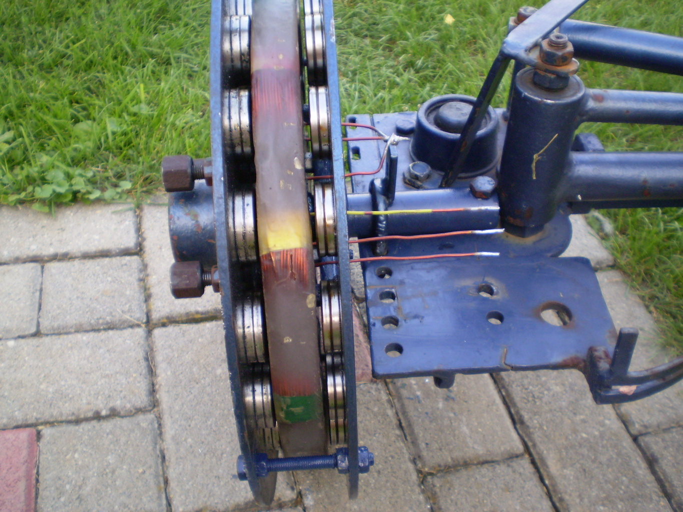

(#) joco21 válasza Iszkakof István hozzászólására (») Feb 25, 2013 /
Szia István.
Sajnos nem jól értelmezed a fotót. Mindkét tárcsán van mágnes, 16-16db és mindkettő forog. Ezen a fotón jól látszik, hogy kívül van összefogva 4db M8-as csavarral. Közte van az álló tárcsa, rajta a 3x4 tekercs.

(#) joco21 hozzászólása Feb 25, 2013 /
Tisztázandó a Pigott féle légmagos generátort, itt megadom a szükséges adatokat mindazoknak akik kritizálják és javítani akarnak a generátor hatásfokán. Itt a fotón minden jól látszik, hozzáértő embernek minden tiszta a generátorral kapcsolatban.
4-4 tekercs van sorba kötve, majd csillagba. Így megvan a 3x4 tekercs, azaz a három fázis. A 4 tekercs sorba kötött együttes ellenállása 1,5ohm. A bojlet betét ami a terhelést adja 25,4ohm. Ezekből az adatokból számolható a generátor hatásfoka. Kérlek benneteket számoljátok ki és tegyétek közzé, hogy megvitathassuk.
